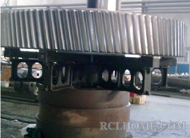

 楼主| 发表于 2013-3-12 22:58:01 | 显示全部楼层
这个齿轮最终是这样装的。

发表于 2013-3-13 10:01:57 | 显示全部楼层
cnszgong 发表于 2013-3-12 22:58
这个齿轮最终是这样装的。
和我这用的盘子大同小异。

发表于 2013-3-13 10:33:36 | 显示全部楼层
发表于 2013-3-13 10:35:38 | 显示全部楼层
江南刀客 发表于 2013-3-13 10:33
浅见,工装上六个支撑点所组成平面的平面度尽量小.
此类齿轮我这一般用平面盘装,底面支撑最少12点。
 楼主| 发表于 2013-3-13 18:06:01 | 显示全部楼层
我这是 十二个“面”支撑。

发表于 2014-8-24 12:15:39 | 显示全部楼层
平装地板塞垫片保持平稳 小孔堵防火棉 最好是直接套在中心孔的吊具 井式炉渗碳 建议一次淬火防脱碳氧化

发表于 2014-9-26 09:07:19 | 显示全部楼层
个人认为应该平放装炉,用等高块沿轮缘均布支撑(例如6点、8点等等)。
