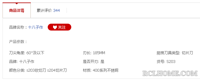

大家觉的这把刀如何?

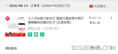

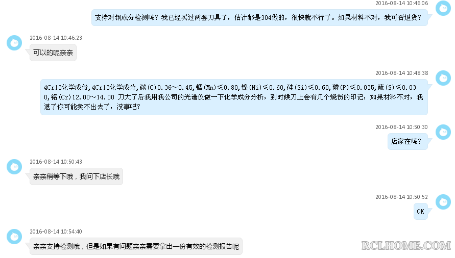

我也认为,只要材料对,热处理得当,我能做出双立人的刀,不说一样,至少差的不远。我买了一把十八子,送我姐姐的,我看过材料,也和对方沟通过,材料不对包退货。 QQ截图20160825065615.png QQ截图20160825065636.png QQ截图20160825065953.png

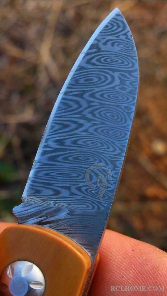

发小的玩物,刀身大概6CM长,猛犸牙皮贴片花了880
不到一年被他玩丢了,貌似又去订了一把手工折刀,半年了还没交货
要不是这东西被管制了,坛里的有不少高手做这个还不跟玩一样

这种纹理的市场上很多的,WMF有这种刀,价格适中吧,一把300左右
