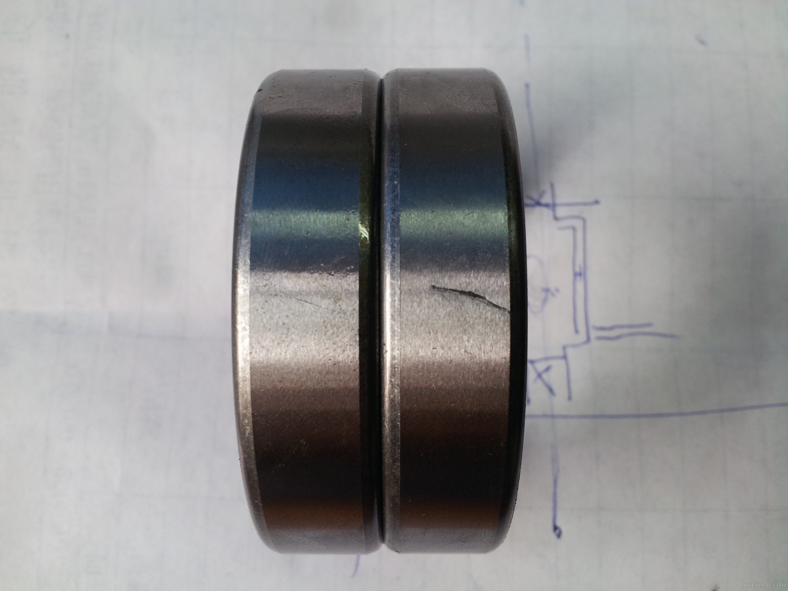

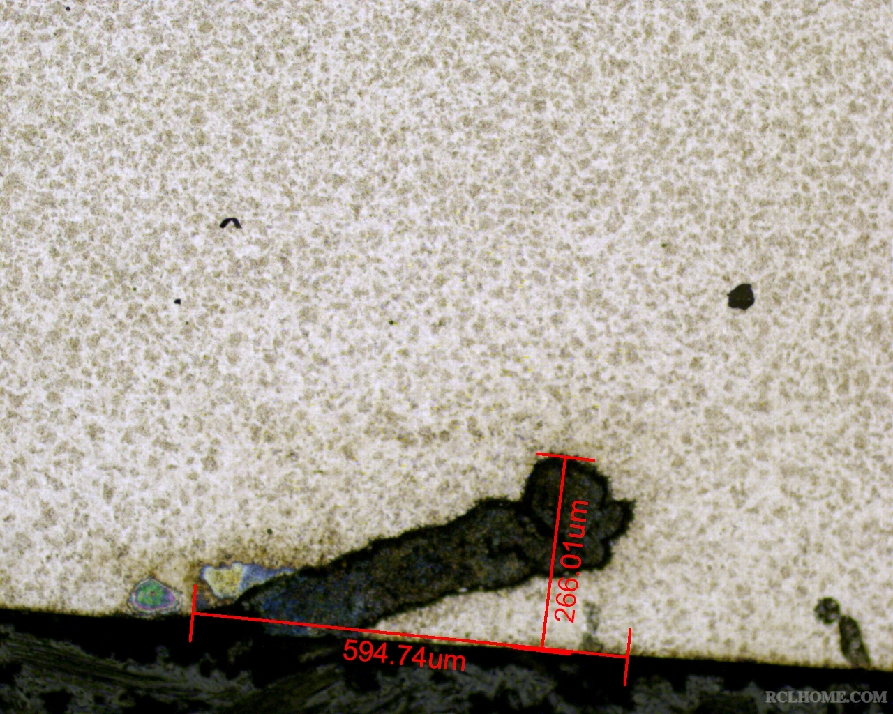

 楼主| 发表于 2013-3-17 19:29:03 | 显示全部楼层
吉祥如意 发表于 2013-3-16 11:12
他这个情况,没有脱碳那么严重。表层有贫碳现象,所以在按照正常渗碳淬火工艺走一下即可。你觉得如何。 ...
前几天有拿来了几个有裂纹的产品,型号也不一样,是6007外圈,其中一个裂纹比较大,可以肯定是无缝钢管翘皮,另一个是小裂纹,无法确定是什么原因产生的。见下图

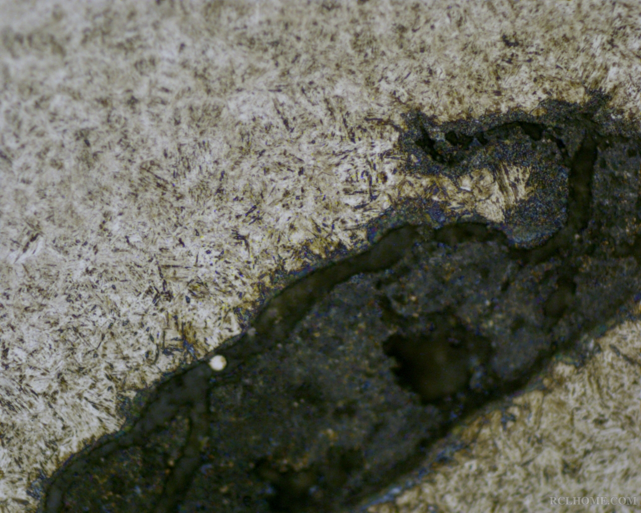

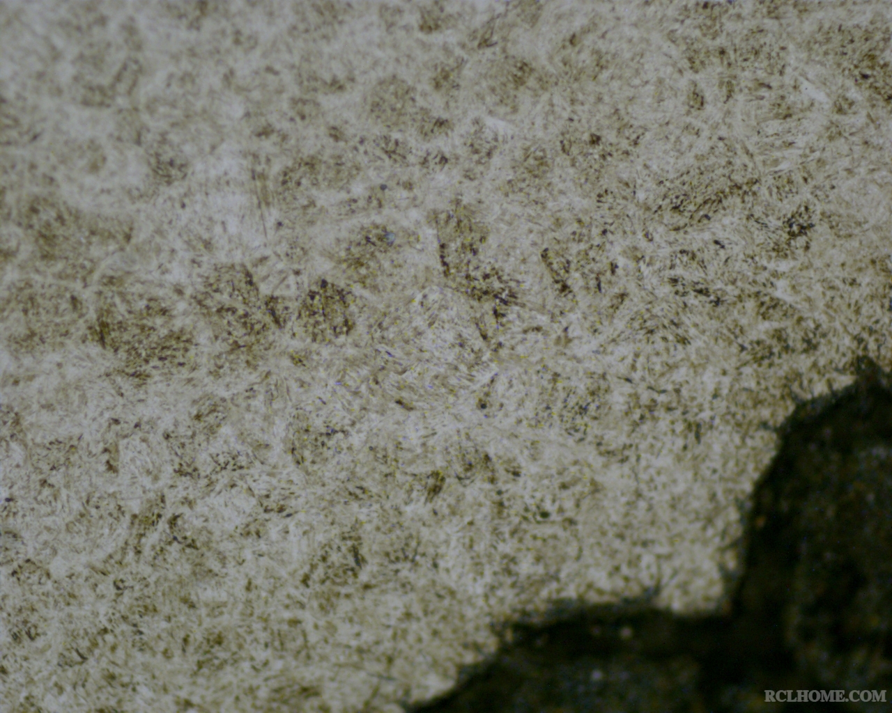

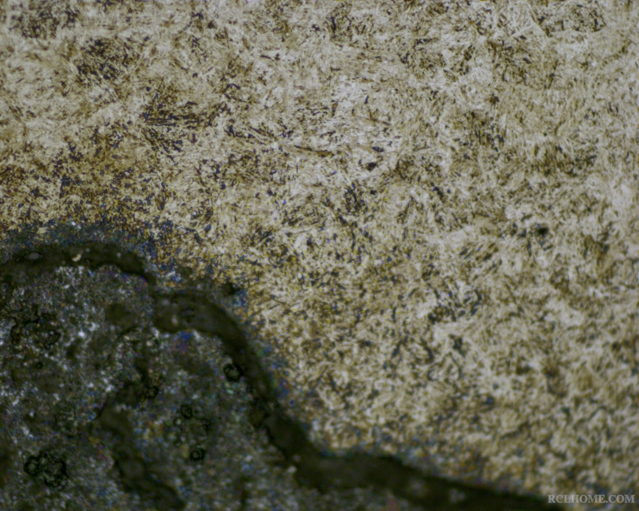

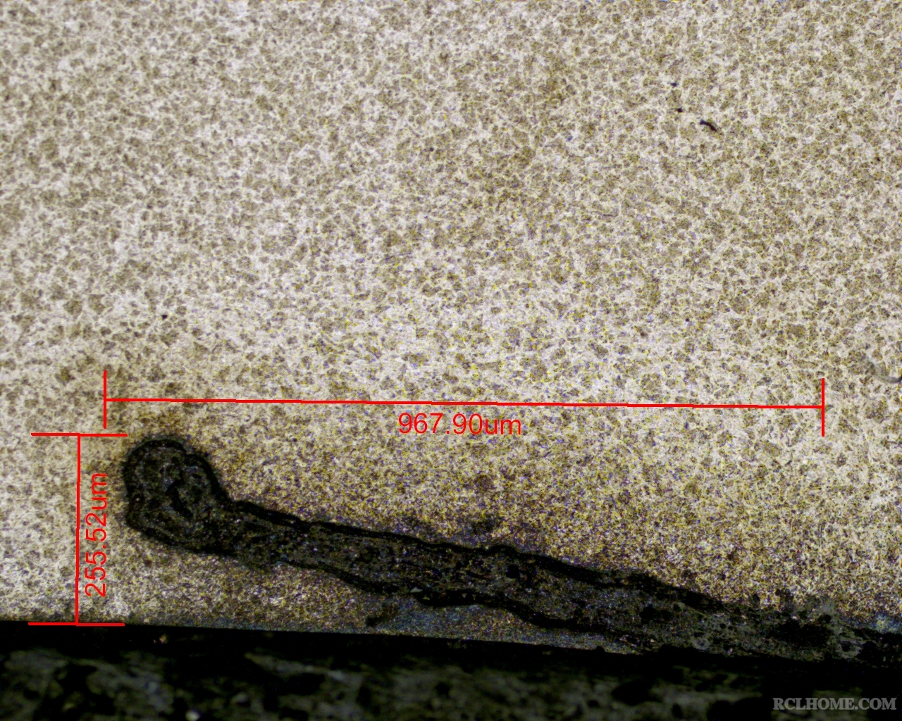

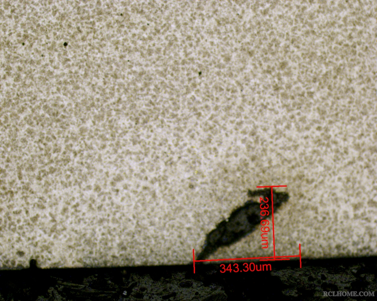

 楼主| 发表于 2013-3-17 19:34:38 | 显示全部楼层
切割三个小裂纹产品,以下均是100倍,可以看出是明显的材料缺陷,即钢管翘皮
发表于 2013-3-17 19:37:33 | 显示全部楼层
microsoft 发表于 2013-3-17 19:29
前几天有拿来了几个有裂纹的产品,型号也不一样,是6007外圈,其中一个裂纹比较大,可以肯定是无缝钢管翘 ...
从拍摄的角度看:裂源在表面中心部位。终止处断面齐整。边缘处裂缝可能是淬火诱发的。外观反复拍摄几张,需要切样做金相分析。这个与上面的裂纹不属于同一类型的。另有原因。
 楼主| 发表于 2013-3-17 19:41:52 | 显示全部楼层
吉祥如意 发表于 2013-3-17 19:37
从拍摄的角度看:裂源在表面中心部位。终止处断面齐整。边缘处裂缝可能是淬火诱发的。外观反复拍摄几张, ...
版主说的很对,原因不一样,以下是上述100倍处放大到500倍的图片,裂纹旁边都是脱碳层:
第一张图片显示裂纹里有内氧化现象!  发表于 2013-3-17 19:52
 楼主| 发表于 2013-3-17 19:44:44 | 显示全部楼层
所以,这个几个裂纹是翘皮
发表于 2013-3-17 19:50:52 | 显示全部楼层
这个裂纹是淬火前就有的啦,裂纹里面的两侧都有表面内氧化痕迹,肯定是热处理前的问题!
发表于 2013-3-17 19:58:27 | 显示全部楼层
热前,为什么不做一下表面探伤检验呢。是个教训。
