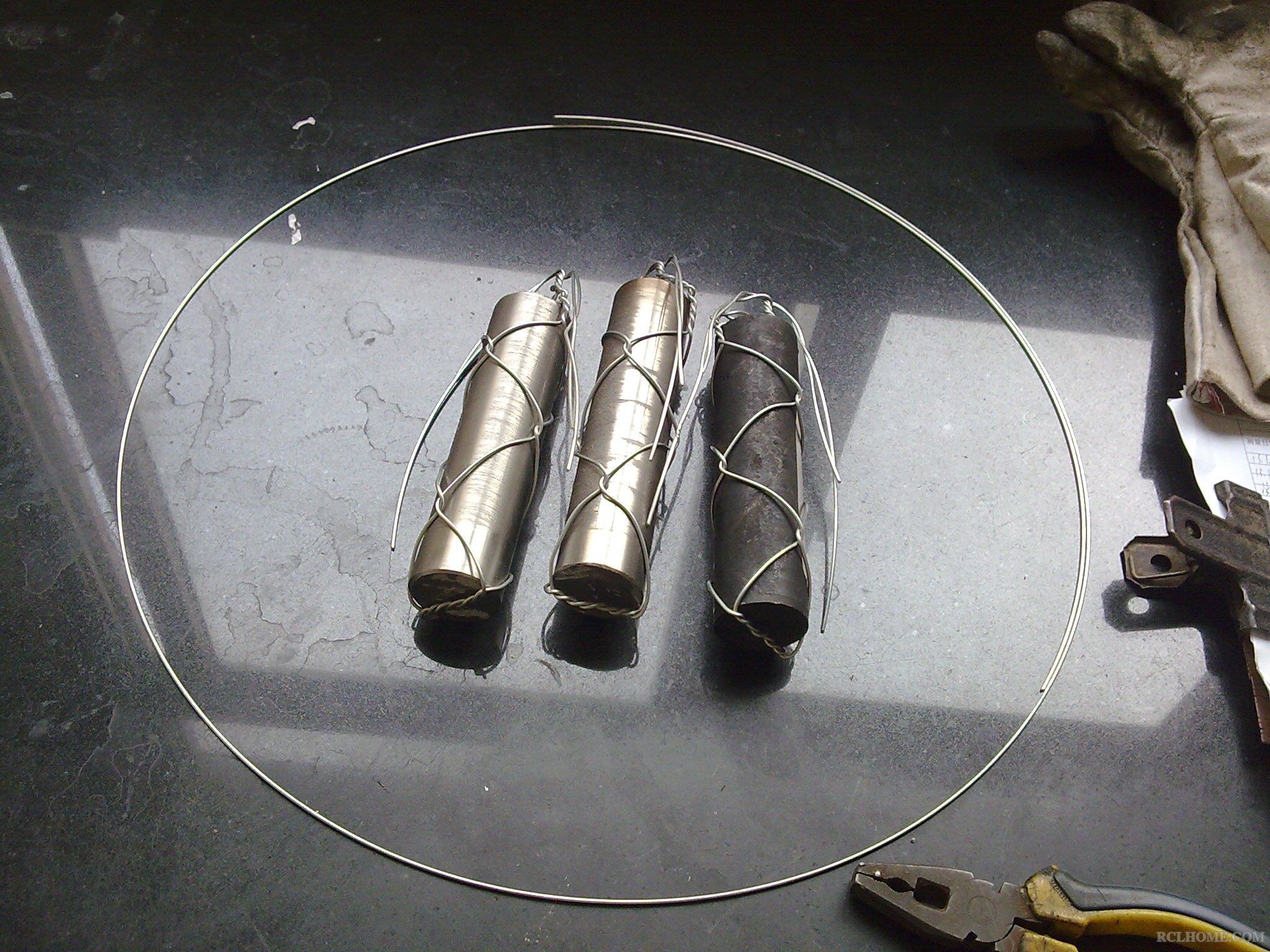

除了线切割,还有什么方法快速切取这3个试样?
发表于 2016-9-3 12:48:07 | 显示全部楼层
image.jpg 这是做伪渗碳的拉伸试样。

发表于 2016-9-3 14:59:22 | 显示全部楼层
钻铣等方式造成的形变及内应力对实验有没有影响该考虑下,线切的影响应该是最小
这么厚的料。床子得好特别要注意切割液要对准,三个样取完小一天吧,样将近切完的时候容易断丝

         我以前在国企工作,兄弟单位有一位电加工高级工程师给我讲:普通线切割机床,每分钟的切割速度是25mm²。
         本次制作这个试样,我们单位开发部经理是按40mm²/min的切割速度计算的,他说大约需要10小时。
         于是我就给我的师兄(就是电加工工程师,目前自己做老板,拥有线切割机床10余台,电火花机床2台)打了个电话,我师兄算了算,说是挖取一个Ф35×150小圆柱体,大约需要5小时,我说,有这么快吗?师兄反问:这还快?我还嫌它慢呢!
         按照师兄的计算,切割速度应该在50~60mm²/min。

          你这个数据来源于何处?理论计算,还是经验之谈?
          不过,目前看来,你这个估算比较离谱:昨天下午15:30母材上线切割,先挖取Ф35×150这个圆柱体,这个办事一位女工,下午18:40我离开公司前先到线切割查看切割情况,当时电脑显示屏显示已切割1/3+的样子,女工是晚23:30下班,而三班(23:30-今早07:30)无人。但今天早上07:20我到达现场时,白班的一个男工正对着电脑发呆,原因是:昨晚女工下班肯定为关机,但晚上不知何故,机床自己停机了,这样一来,电脑连程序都没有保留,没办法,老孤只好交代这名工人想办法把未走完的程序走到头,后来这个Ф35×150的圆柱体在上午09:30切下来了,肯定不符合要求,椭圆有0.50~0.80mm,所幸还可以将就使用(因为这个Ф35×150的圆柱体是锻淬试样,还有一定车削余量)。
        然后,机床开始(大约在09:40)切割Ф17×150的小圆柱体,下午14:00(约),这个Ф17×150被切了下来,切的很规矩,我量了量实际尺寸为Ф17×152,你可以算算这个切割速度
你们这台线切割比较落后了。我的线切割,电控经过自己改造,机架经过精度整修。可以稳定120,短时间150也可以。100是保守地说。叫中走丝。   发表于 2016-9-5 11:18

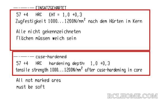

发表于 2016-9-7 20:06:46 | 显示全部楼层
孤鸿踏雪 发表于 2016-9-5 08:50
这个试样就是做材料的拉伸试验
      材料经过880℃和780℃两次淬火+200℃低回交给顾客做拉伸试验,我的理解是材料单独开炉把试样经过880℃和780℃两次淬火+200℃低回处理,那么这只是一个工艺试验。这个拉伸试验的检验结果是用来代表这炉材料经过规定参数热处理后齿轮轮齿的芯部强度的。
      这样就可能出现这么个情况:如果经过规定参数热处理后的试样的抗拉强度符合其技术要求,那么就意味着实际产品的渗碳工艺后半段工艺也要用规定参数的处理(880℃和780℃两次淬火+200℃低回)。
      当然也有可能出现经过规定参数热处理后的试样的抗拉强度不符合其技术要求这种情况的。
在实际产品加工过程中,一般来说拉伸试样需要和产品同一炉热处理,然后检验其抗拉强度,用来代表零件规定部位的机械性能的。
齿轮渗碳产品的拉伸试验需要经过防渗碳处理(也就是伪渗碳)后和实际零件同一炉渗碳淬火并回火后用来检验的。也就是说用检验(同一炉)本体试样的抗拉强度来代表零件规定部位的机械性能。比如这个技术要求: 德国图纸技术要求.jpg
孤鸿踏雪 + 20 感谢交流!

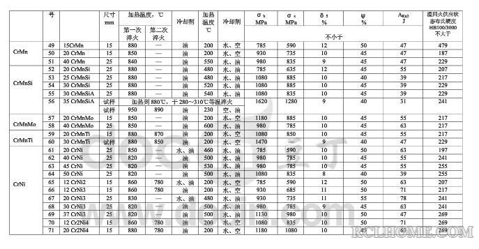

我的理解是:顾客只是对材料本身的综合性能进行测试和评价,应该与产品的实际热处理方法无关 ...
那么就是在做试验咯。
发表于 2016-9-12 12:54:09 | 显示全部楼层
我以前给国外的一家公司配套的时候,每炉都要这样取样
发表于 2016-9-13 23:53:01 | 显示全部楼层
孤鸿踏雪 发表于 2016-9-3 17:42
其中有1支Ф17×150需要按照标准进行880℃和780℃两次淬火+200℃低回交给顾客,另外1支Ф17×15 ...
厂家确实是按照标准来做的工艺要求 360截图20160913235127859.jpg 因为标准中就是这个工艺参数。
孤鸿踏雪 + 10 立此存照

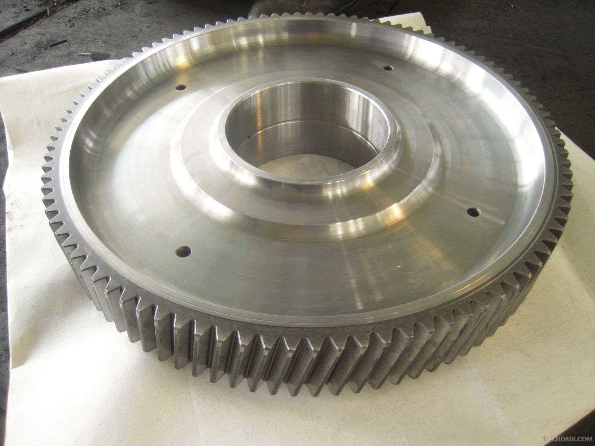

发表于 2016-9-14 17:08:15 | 显示全部楼层
孤鸿踏雪 发表于 2016-9-3 09:35
你做的是17Cr2Ni2MoH的地铁齿轮吗?现在还做吗?
 楼主| 发表于 2016-9-14 17:19:04 | 显示全部楼层
cnszgong 发表于 2016-9-14 17:08
这就是吧,以前做过。
          我们做的不是这个
