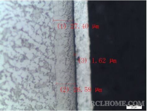

发表于 2016-11-28 13:44:36 | 显示全部楼层
daswang 发表于 2016-11-6 17:11
有空我把做了一次的试样重新做一个,发上来给大家看看。
你的氧化层明显很薄且组织不够致密。盐雾实验效果自然比较差。可以看一下我们做的产品氧化层质量。
另外,你们的前后氧化是和氮化一个炉子做的嘛?是不是国产的炉子?

外面一圈黑色的不是氧化层,后氧化不可能达到30多um,一般都是在1-3um。这个黑色的是由于表层的疏松组织,制备金相过程中过度腐蚀或者镶嵌粉进入造成的。

          这个1.62μ是你的后氧化层厚度?可否介绍一下你的经验?工艺方法?
发表于 2016-11-28 14:33:33 | 显示全部楼层
另外 ...
              这个什么材料?氮化工艺?后氧化工艺?可否与大家分享哈?
发表于 2016-11-28 15:19:11 | 显示全部楼层
480-520度通水进炉即可。

您用什么设备做的?软氮化和后氧化在两个设备完成的吗?
发表于 2016-11-28 15:57:48 | 显示全部楼层
在同一个炉子里面完成。你们的呢?2个炉子?

发表于 2016-11-29 09:06:03 | 显示全部楼层
王俊 发表于 2016-11-28 15:19
480-520度通水进炉即可。
             进水量如何控制呢?
