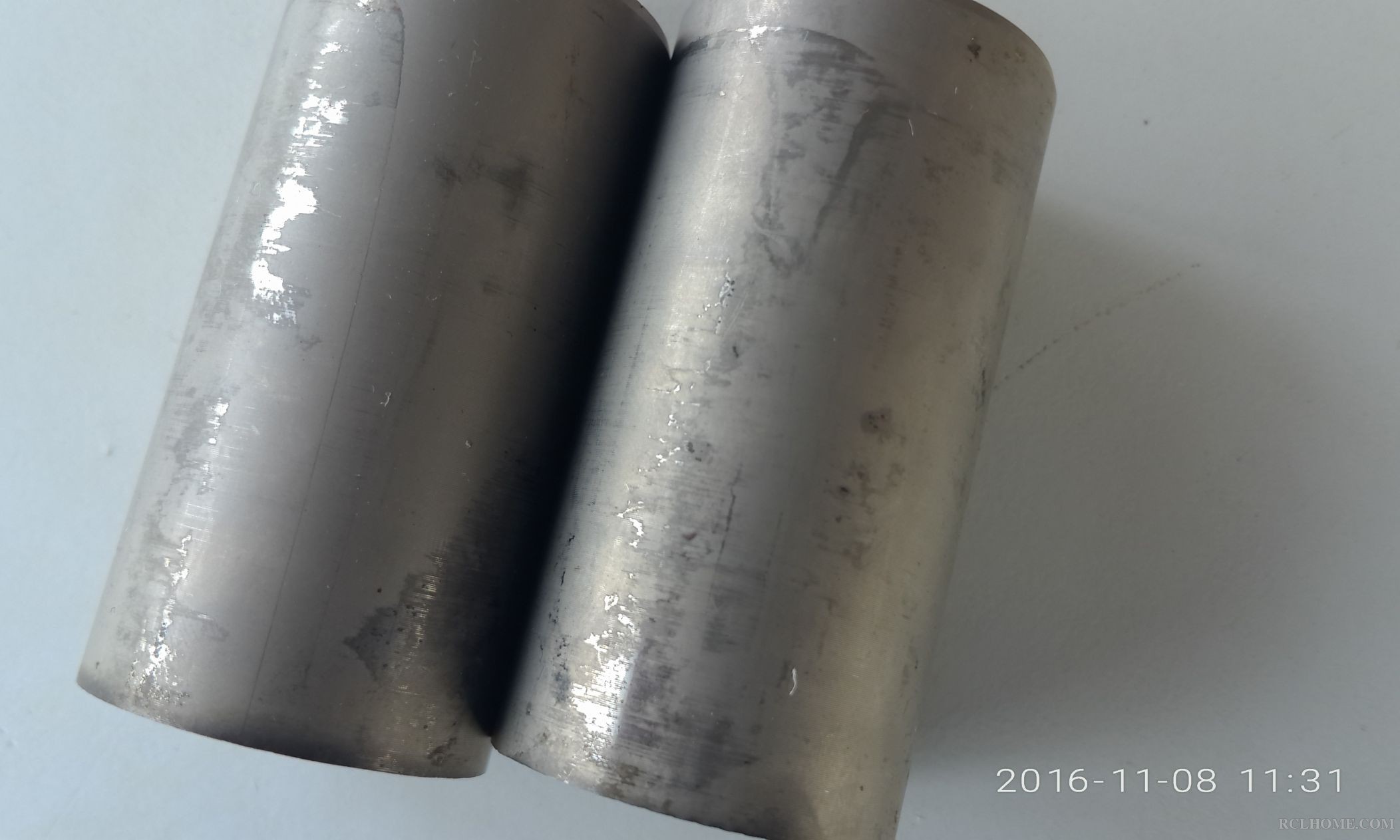

气体氮化后表面发亮,呈金属原色硬度低

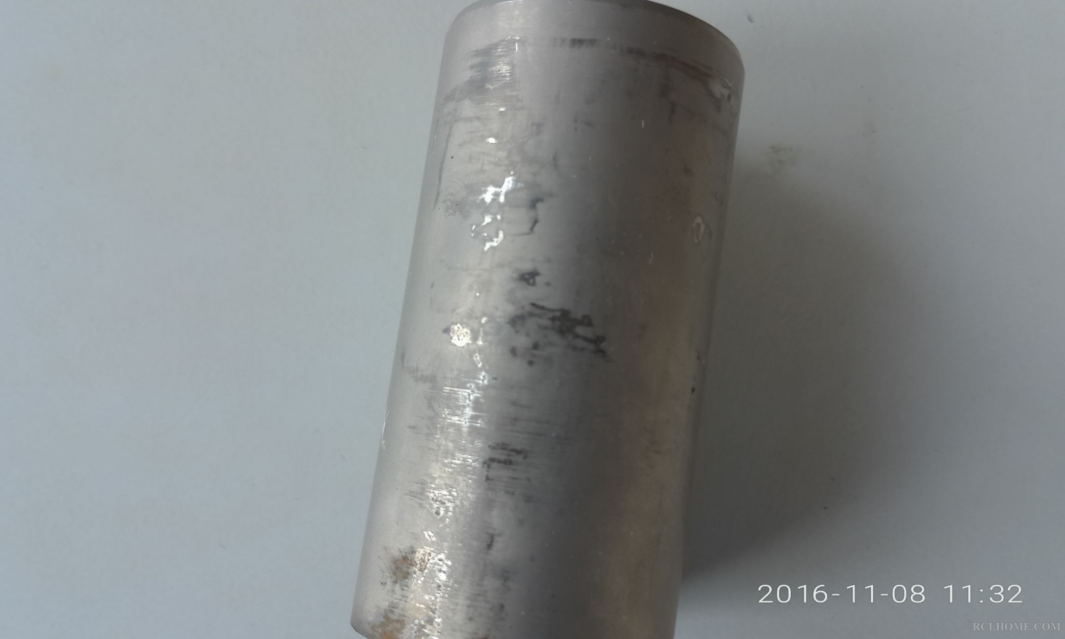

发表于 2016-11-8 15:07:35 | 显示全部楼层
繁华落幕 发表于 2016-11-2 11:33
那你做出来的硬度还是挺高的,这种白和金属原色还是不一样的,金属原色是会反光的,亮晶晶的,看着就头疼 ...
           我收到了你发过来的“滚刀肉”,感觉到表面上那些发光的微区应该是金属之间相互挤压、刮擦留下的刮痕。由此联想到,那些冷轧板表面的氮化行为是否有“油盐不进”的行为呢?

 楼主| 发表于 2016-11-9 07:57:26 | 显示全部楼层
孤鸿踏雪 发表于 2016-11-8 15:07
我收到了你发过来的“滚刀肉”,感觉到表面上那些发光的微区应该是金属之间相互挤压、刮擦留 ...
积压、刮擦是什么意思呢?是说冷加工过程不当吗?

发表于 2016-11-9 09:44:20 | 显示全部楼层
           你没有看你给我发过来这两块“滚刀肉”?那发亮的地方,明显金属与金属之间在较大挤压力下强力摩擦形成的“擦痕”。

 楼主| 发表于 2016-11-9 09:57:25 | 显示全部楼层
孤鸿踏雪 发表于 2016-11-9 09:44
你没有看你给我发过来这两块“滚刀肉”?那发亮的地方,明显金属与金属之间在较大挤压力下强 ...
这种擦痕是氮化后就发现的,两个零件在炉子的时候是有间隙的,怎么会擦伤呢?
反反复复
发表于 2016-11-9 10:05:58 | 显示全部楼层
繁华落幕 发表于 2016-11-9 09:57
这种擦痕是氮化后就发现的,两个零件在炉子的时候是有间隙的,怎么会擦伤呢? ...
          也许在入炉前,就已经擦伤,但只是没有人发现而已;而当出炉后,因为其它位置已经渗氮变色,这个局部的微区没有渗上氮,所以就格外醒目,很容易被发现
          如果我说的这种情况存在,可以进行模拟回归试验分析的

 楼主| 发表于 2016-11-10 08:27:37 来自手机 | 显示全部楼层
孤鸿踏雪 发表于 2016-11-9 10:05
也许在入炉前,就已经擦伤,但只是没有人发现而已;而当出炉后,因为其它位置已经渗氮变色,这 ...
我寄过去的这个滚刀肉,您有没有试过重新氮化一次,是不是能氮化上呢?

 楼主| 发表于 2016-11-12 10:31:49 | 显示全部楼层
孤鸿踏雪 发表于 2016-11-10 11:04
还没有呢,我还没有想好怎么来安排试验。
期待您的实验结果。另外,这个零件不可能存在擦伤,只存在冷加工过程中刀具对零件的切削加工。
