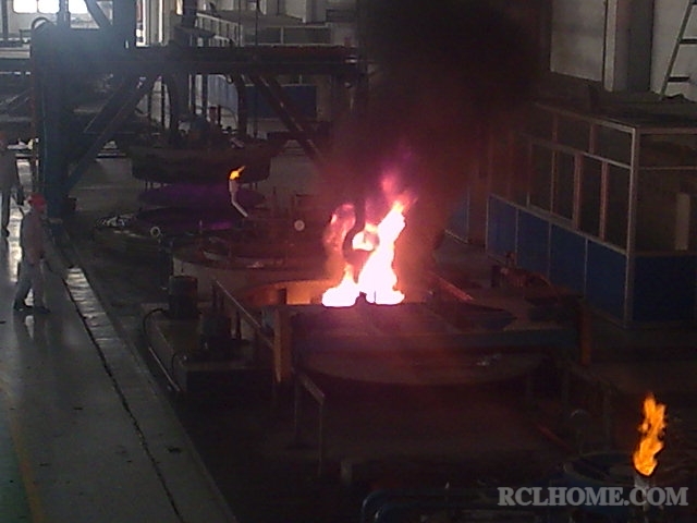

我们油品消耗非常大的(包括在淬火时蒸发)。所以一直是往油槽内添加新油的。
下次淬火时我拍一张照片发上来。

更正一下,不是卖了。是烧掉了。
感觉淬火槽是不是小了点。

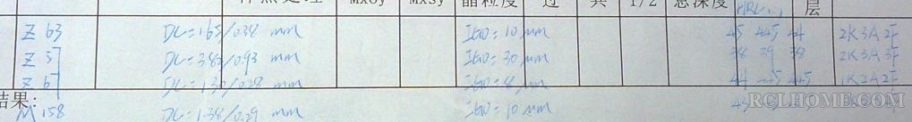

19楼的回复有误,上传一张报告更正一下。
