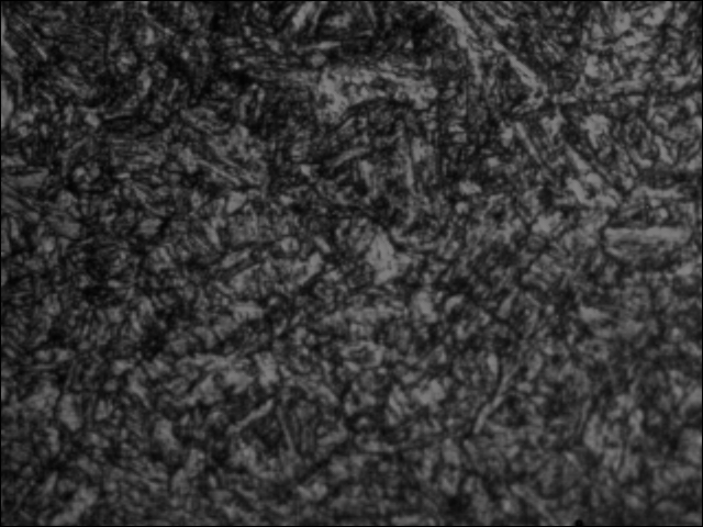

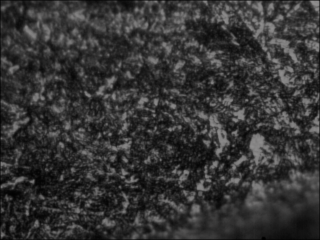

 楼主| 发表于 2013-4-12 09:44:23 | 显示全部楼层
CAT刀片
CAT刀片F33/F4
CAT刀片F33/F4
搬运工 + 20 感谢上传!并请对图片作适当文字说明。.

发表于 2013-4-12 09:51:10 | 显示全部楼层
33 低碳马氏体  F4 托氏体+铁素体 表面的为贝氏体
落水残阳 + 20 感谢交流!

 楼主| 发表于 2013-4-12 10:12:29 | 显示全部楼层
同意你的看法
