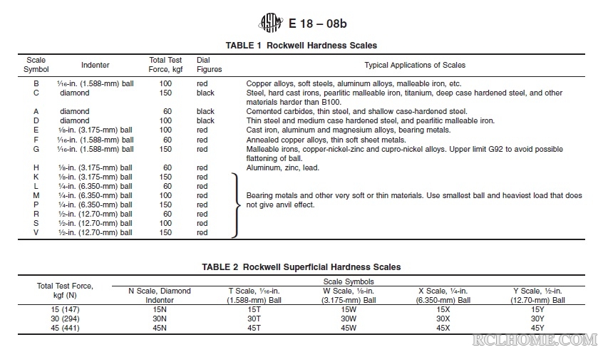

恕我孤陋寡闻了,请问你说的这个有依据吗?
这里我传个标准上来,哪里有写可以用1KG载荷来测HRC的吗?
ASTM_E18-2008b.pdf (388.22 KB, 下载次数: 0)

The effective case depth shall be determined on a calibrated microhardness tester using a 500-1000g load scale.  A series of hardness indentations should be made at appropriate intervals across the case on a polished section perpendicular to the controlling surface, beginning at a depth of 0.08 mm (0.003 in.).  The depth to the equivalent of 50 HRC may be determined by graphing the survey data or interpolating between bracketing hardness values.
上文是一家外国企业(知名的百年企业)的一段技术要求,使用的就是1公斤力,测量HRC,
显著的特点是
压头为圆锥型 (维氏的菱形)
硬度按深度计算 (维氏的按面积)
至于其他的我也没有深入的去想,
我一般不会在这方面去死扣
我更关心的是它的精度及重复性。

从你的这个企业标准来看,明显地是用显微硬度测的硬度,唯一出现HRC字眼的是这句: the depth to the equivalent of 50HRC, 这句话应该不需要我翻译了吧,“相当于50HRC”就是说明了是转换的硬度值。
另外,你的那台也是显微硬度计,不是测HRC的洛氏硬度计。

他们的解释是利用插入法算出等同50HRC硬度位置的深度

什么叫等同的? 就已经说明了不是直接的HRC测量,而是转换的,千万不要认为你的那台是洛氏硬度计,要闹笑话的。
不过可以在测量程序里编辑一下,可直接显示出转换后的HRC检测结果,而不显示HV数值,我做过这样的事。

我还是那观点,
我不会在这上面去死扣
其实维氏硬度计也是有明确规定的,压头菱形,硬度值按面积来计算(这也就足以说明它不是维氏硬度计)

呵呵,MT90明显是显微硬度计,现行的洛氏硬度测量方法是他们家订的吗?还是他们准备改ASTM E18-2008标准? 明显的误导客户。
我告诉你,还有家供应商在卖珠光体晶粒度测量软件呢!
