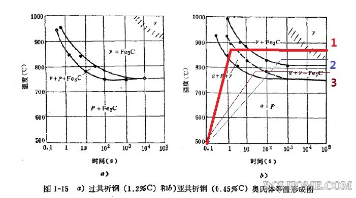

aaron01 发表于 2013-5-16 23:13
怎么理解这张图?
只需说说右边这张图。
在较低温度【AC1稍上温度】等温一段时间,组织为铁素体+奥氏体+碳化物,图中所示的Fe3Cl量很少,且随着时间的延长而越来越少,无限长时间等温,碳化物终究会溶解,但无论等温时间多么的长,总会存在有未溶铁素体。

这是奥氏体化过程,怎么闹出等温来了?
发表于 2013-5-17 07:17:27 | 显示全部楼层
从原点向上划直线,只要奥氏体化温度超过810C,不管是什么样的加热速度,最终必然会进入奥氏体和碳化物两相区,自然说明了,碳化物才是奥氏体转变的落后相!
发表于 2013-5-17 09:18:37 | 显示全部楼层
我把加热速度分成三种情况,画图出来吧,三种不同颜色的加热曲线,如下图所示:
加热方式1和加热方式2,都是碳化物最后溶解;
加热方式3, 碳化物和铁素体都不完全溶解,自然也不能说转变落后相是铁素体。
