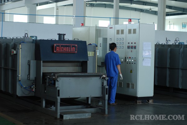

给你看一台用于压淬火的保护气氛炉,后面压淬也是全自动走位的。只要模具调好,就不用人了。 1288599901201011011625018[1].jpg

发表于 2013-8-2 10:01:31 | 显示全部楼层
毛毛的 发表于 2013-8-2 09:34
给你看一台用于压淬火的保护气氛炉,后面压淬也是全自动走位的。只要模具调好,就不用人了。 ...
请把基本的参数告诉一下一笑。

发表于 2013-8-2 10:38:56 | 显示全部楼层
吉祥如意 发表于 2013-8-2 10:01
请把基本的参数告诉一下一笑。
参数直接打电话给爱协林就行了,他们专门生产这个的。

发表于 2013-8-2 12:09:22 | 显示全部楼层
沧海一声笑 发表于 2013-8-2 11:41
多谢毛工,你的这个就是类似于网带炉的保护气氛加热炉吧??
对,但比网带炉又上了一个层次。这个现在都是成熟的了,后面都是自动控制的,不需要人的。
毛工:主要我是想看一下后面的东西,比如出料口,出料口与压机的配合位置

发表于 2013-8-6 09:00:21 | 显示全部楼层
沧海一声笑 发表于 2013-8-5 18:59
就是不知道毛工在哪呢??
其实很简单的,开一付模具,后面一个压机(压机上要安装喷油或PAG的油泵就行了),如果用人工,就夹出来压淬,如果是自动就装上感应器,自动走位压淬。

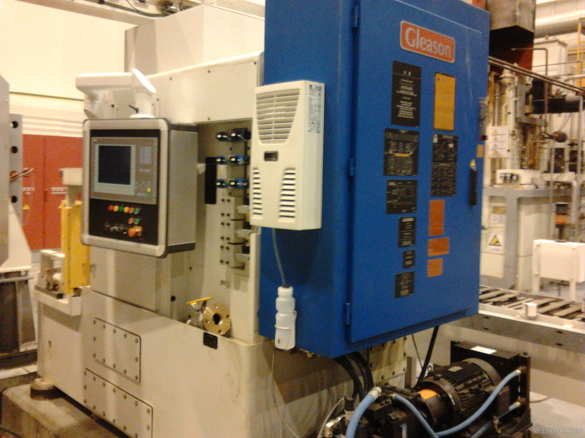

发表于 2013-8-6 09:37:38 | 显示全部楼层
周工,爱协林的压淬线,给您参考一下
爱协林保护气氛转底炉,上料机构,机械手,工件进出料机构,格里森压淬设备 ...

 楼主| 发表于 2013-8-6 11:39:37 | 显示全部楼层
雨后的晴天 发表于 2013-8-6 09:37
周工,爱协林的压淬线,给您参考一下
感谢提供图片资料,从这个规模上看,投资不小。现在公司量不大,不然也不会采用非常规的办法,个人还是倾向于毛工的这个方案!!
