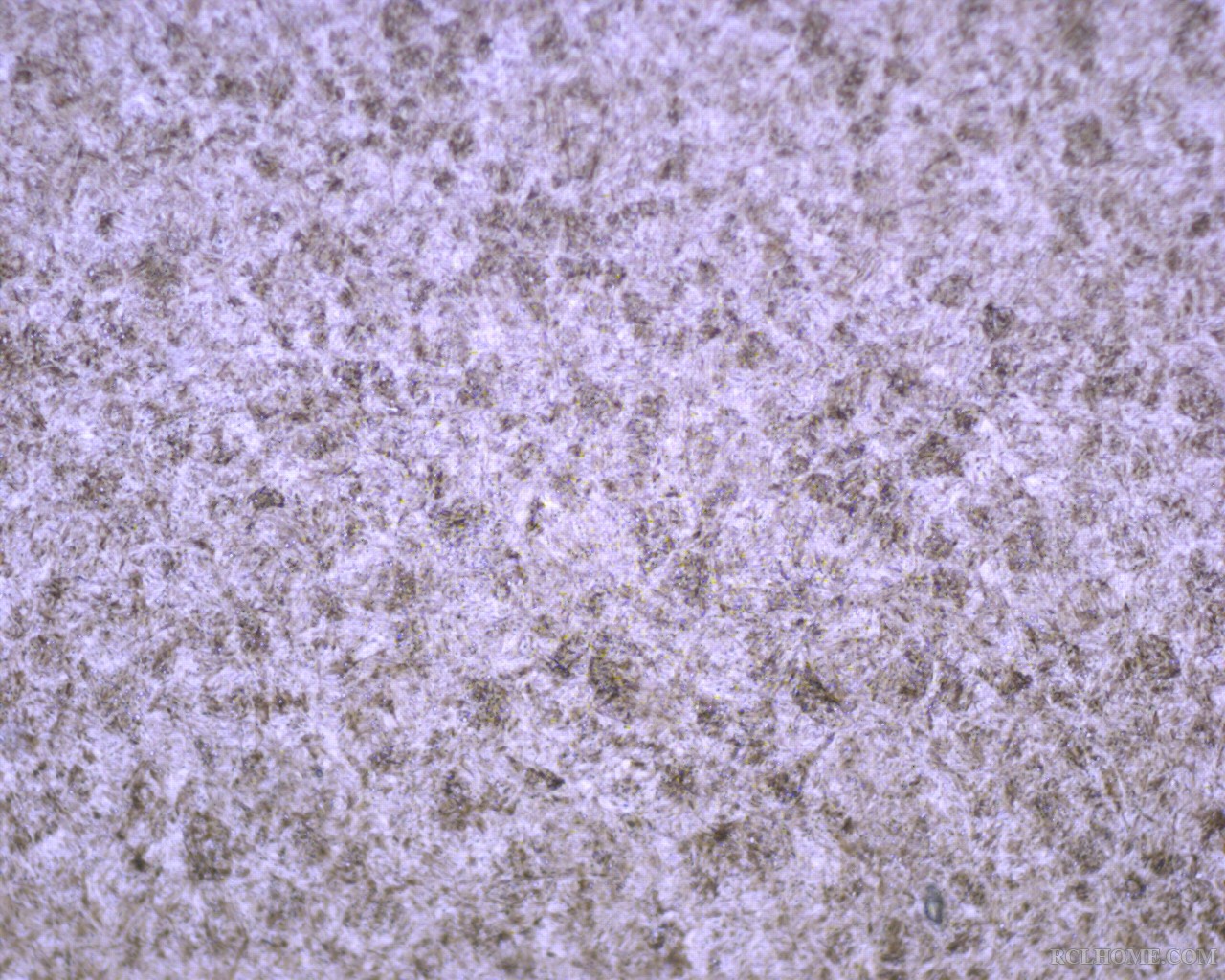

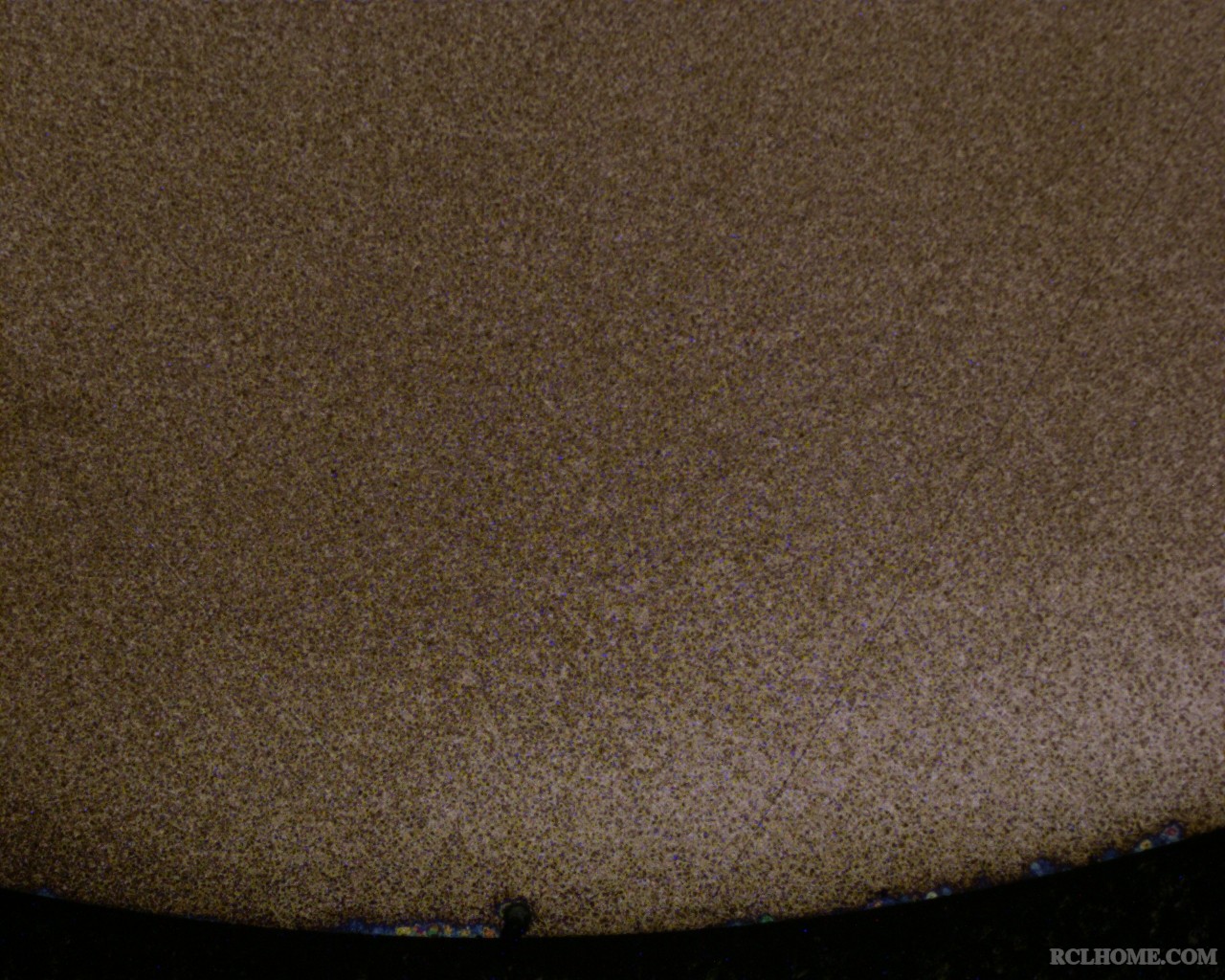

楼主: 永不言弃
GCr15钢球金相图片
发表于 2013-11-8 21:26:24 | 显示全部楼层
我认为是冷变形与淬火加热温度共同作用的效果、
这只是一个猜测,毕竟不了解生产现场。

发表于 2013-11-8 21:30:31 | 显示全部楼层
推理下,6毫米直径的钢球,一个件上温度会差那么多?和冷源接触了?密集装料的影响?热辐射,一个区域被挡了?
化学成分这种偏析太不可思议了!
发表于 2013-11-8 21:36:44 | 显示全部楼层
冷速不够 发表于 2013-11-8 21:30
推理下,6毫米直径的钢球,一个件上温度会差那么多?和冷源接触了?密集装料的影响?热辐射,一个区域被挡 ...
我所说温度问题,非指加热不均匀,指的是淬火加热温度。

发表于 2013-11-8 21:39:02 | 显示全部楼层
小子头都大了,反正目前值得怀疑的是变形量和装料方式,反正和小子的名字没有关系,反正。。。
147
539
539

发表于 2013-11-8 21:58:02 | 显示全部楼层
GCr15淬火、回火件,用苦味酸加缓蚀剂55度左右加热即可。

发表于 2013-11-8 22:01:03 | 显示全部楼层
搬运工 发表于 2013-11-8 21:55
很可能与冷变形有关,但与装料方式无关。
两个零件紧挨着,会不会影响接触区的奥氏体化进程呢?
发表于 2013-11-9 05:30:29 | 显示全部楼层
理论上会。
个人认为这个零件的具体情况则不是的。

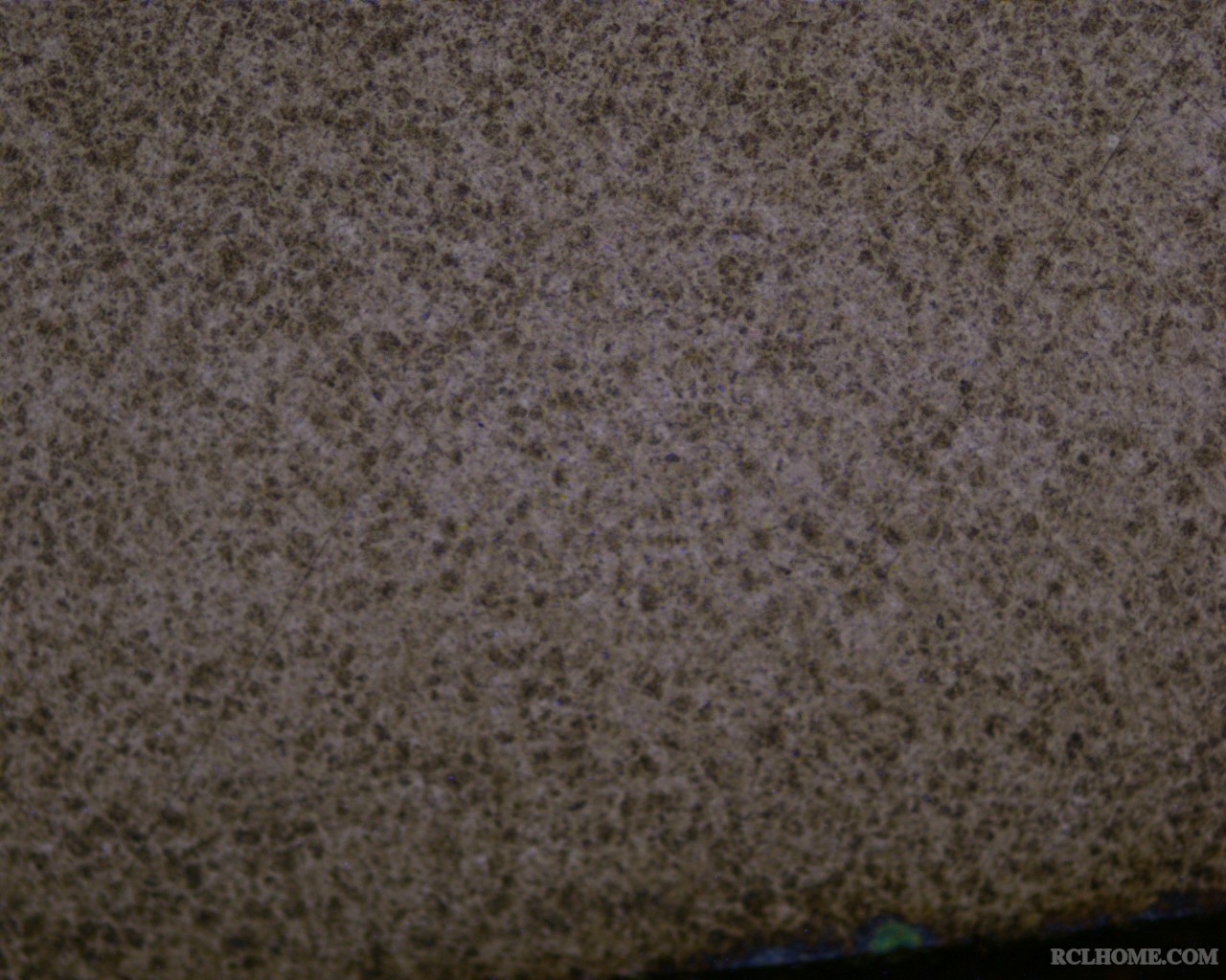

发表于 2013-11-9 08:51:43 | 显示全部楼层
回火人 发表于 2013-11-9 08:40
版主,要了解轴承钢球热处理就要要懂得全套加工工艺,这种小直径是球化退火盘园冷碾----去环带---粗磨-- ...
哦,然来是这样成型的,
不过,人家已经标明500X,而且碳化物颗粒直径没觉得放大,最好有个标尺
哦也
发表于 2013-11-9 09:11:30 | 显示全部楼层
请不弃先生再次各图片的放大倍数进行一下确认和标注。有会员提出异议。
发表于 2013-11-9 09:26:51 | 显示全部楼层
版主,要了解轴承钢球热处理就要要懂得全套加工工艺,这种小直径是球化退火盘园冷碾----去环带---粗磨( ...
老宋好!
欢迎你以这样的态度讨论技术问题。
这里再次预祝老宋轴承热处理群杭州年会能取得圆满成功。
也希望有更多的会员参加这次盛会。
说明几点:
1.客户在生产钢球时省了某道关键工序,你猜猜省了什么?
2.客户具体用什么设备进行热处理,还需要楼主去查证。
3.这个组织不均匀性与热处理工艺无关。
4这个钢球不存在加热不均问题,我认同这一点。
5.第三张照片一定是500倍下拍的,无非是发上去的图片没有等比例转换而已。你看多了就不会犯这个低级错误了。
6.第三。四绝对不一样倍数!
这个“绝对”二字你千万不能随便说的。
欢迎技术交流。

 楼主| 发表于 2013-11-9 09:35:10 | 显示全部楼层
照片我拍的,第三张与第四张肯定同一倍数的

 楼主| 发表于 2013-11-9 09:35:59 | 显示全部楼层
吉祥如意 发表于 2013-11-9 09:11
请不弃先生再次各图片的放大倍数进行一下确认和标注。有会员提出异议。 ...
放大倍数绝对没有问题。

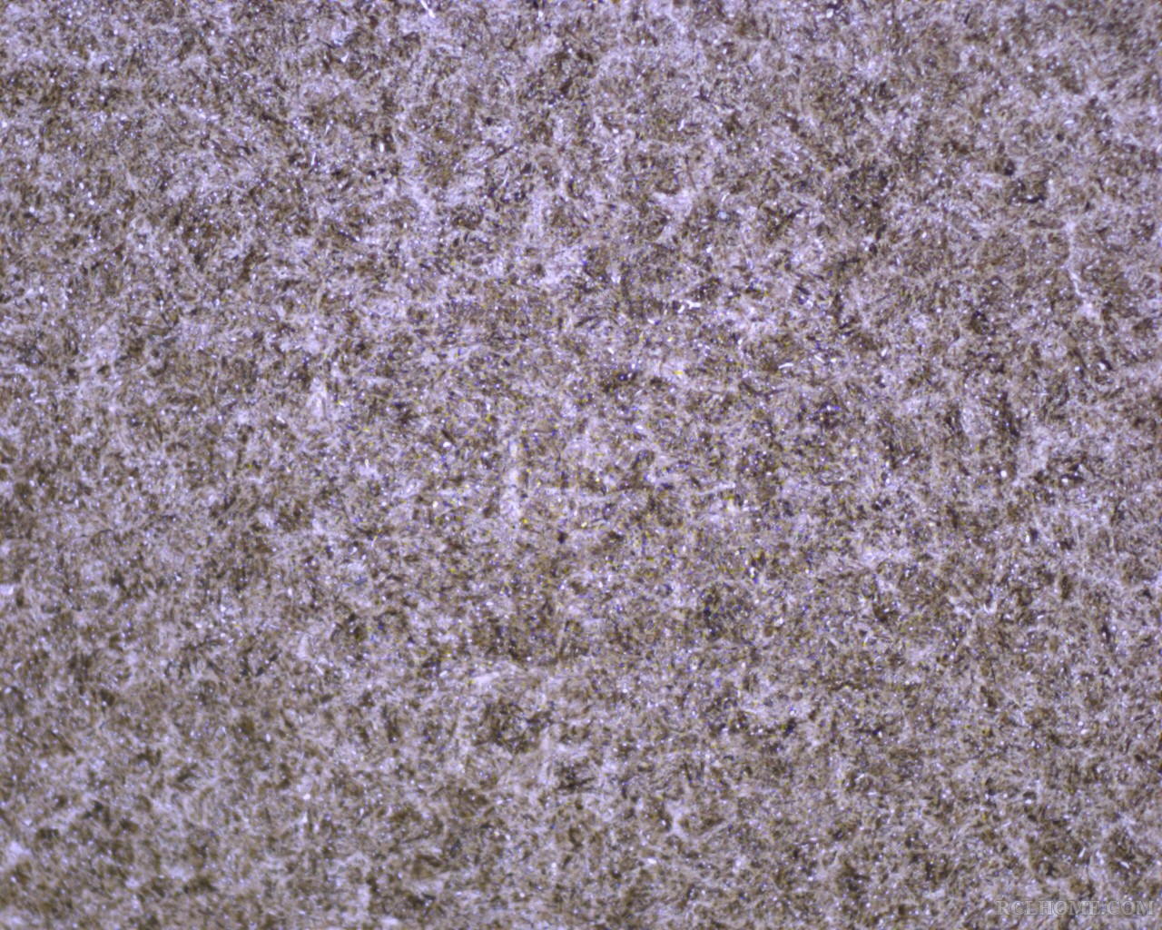

 楼主| 发表于 2013-11-14 18:30:05 | 显示全部楼层
今天检验的同一个钢球中发现的,两个颜色较浅的地方相对,大家看看产生这种原因都有哪些?
由于钢球较大,50倍下两处无法拍到
50倍下颜色明显不同
50倍下颜色明显不同
200倍颜色较浅的地方
200倍颜色较浅的地方
500倍下其他地方
500倍下其他地方
