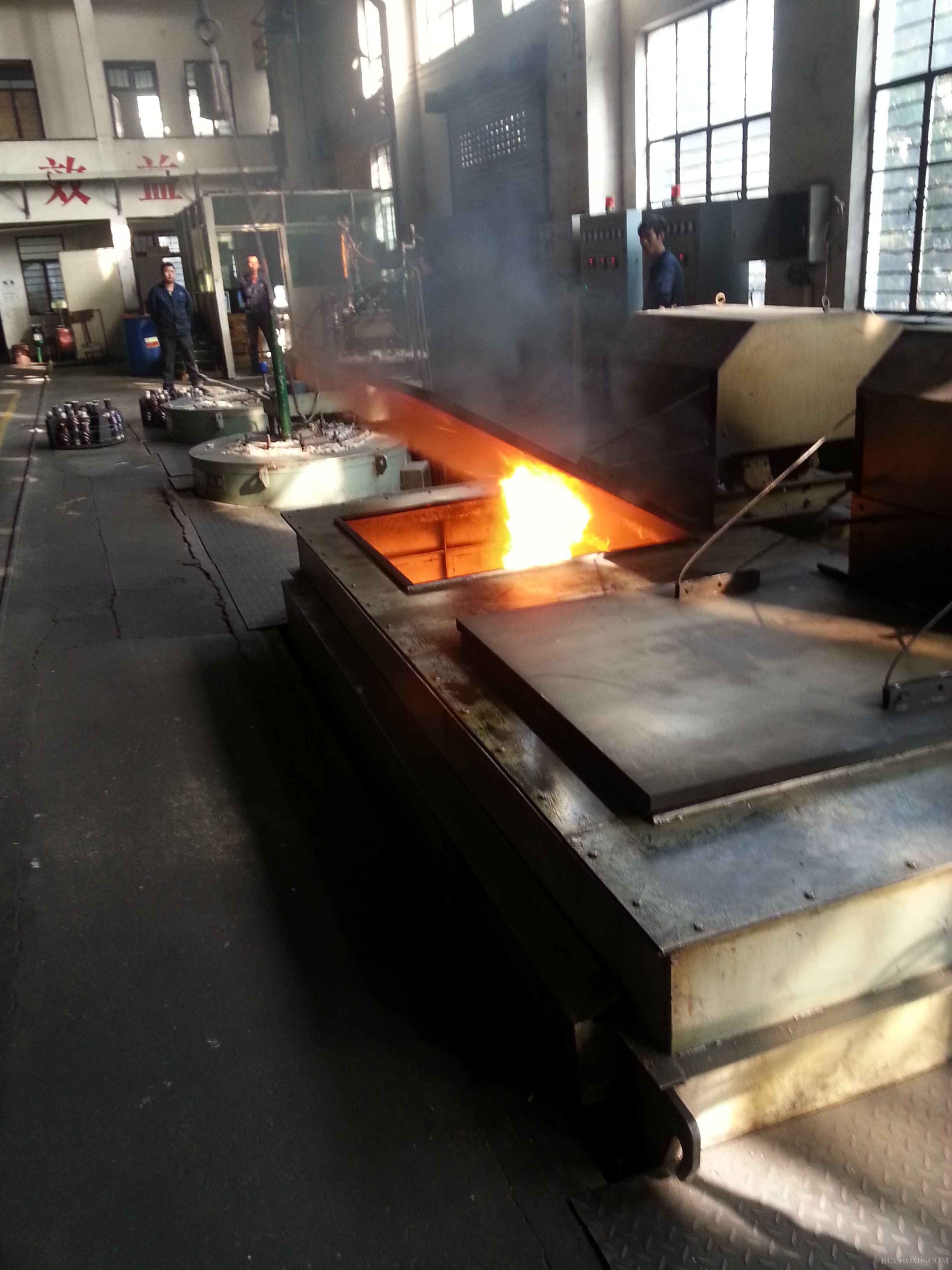

 楼主| 发表于 2013-11-8 19:49:55 | 显示全部楼层
吉哥:看一下我们出炉的图片
20131107_142911.jpg 出炉吊出的瞬间
20131107_142930.jpg 入油槽瞬间
