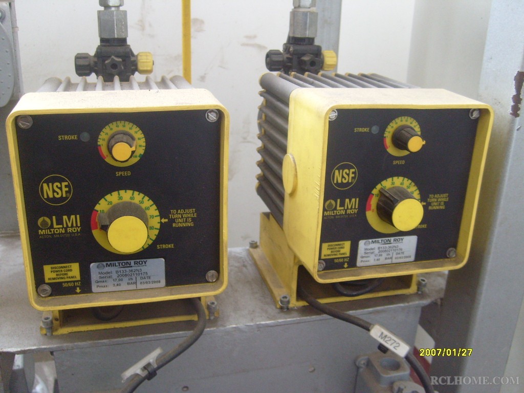

发表于 2013-11-12 19:32:01 | 显示全部楼层
cnszgong 发表于 2013-11-12 19:30
我们采用电动计量泵抽送的方式。
电动计量泵可以调节流量的大小和输送的频率(和电磁阀同步运行)。 ...
哪天龚工上个图片实物呢!
发表于 2013-11-12 19:33:20 | 显示全部楼层
沧海一声笑 发表于 2013-11-12 19:32
哪天龚工上个图片实物呢!
好的,明天拍张照片。
发表于 2013-11-12 19:34:03 | 显示全部楼层
骑驴者何人 发表于 2013-11-12 19:28
高度差是最好的消除泡泡办法 我觉得
是的这个方法比较便宜。
 楼主| 发表于 2013-11-12 19:34:05 | 显示全部楼层
这个电动计量泵不便宜的,我们氮化炉上用的。
发表于 2013-11-12 19:40:42 | 显示全部楼层
我们采用电动计量泵抽送的方式。
是不是这种。{:soso_e113:}
我们井式渗碳炉上用的甲醇计量泵。
参与人数 1金钱 +16 收起 理由
沧海一声笑 + 16 很给力!
发表于 2013-11-12 19:43:40 | 显示全部楼层
jasen 发表于 2013-11-12 19:40
是不是这种。
我们井式渗碳炉上用的甲醇计量泵。
是这种,还有一种用在富化剂上的,可以带比例控制的,自动调节流量大小。
发表于 2013-11-12 19:47:06 | 显示全部楼层
cnszgong 发表于 2013-11-12 19:43
是这种,还有一种用在富化剂上的,可以带比例控制的,自动调节流量大小。 ...
富化气一般是有比例阀控制的,龚工的设备也是用计量泵的吗?
