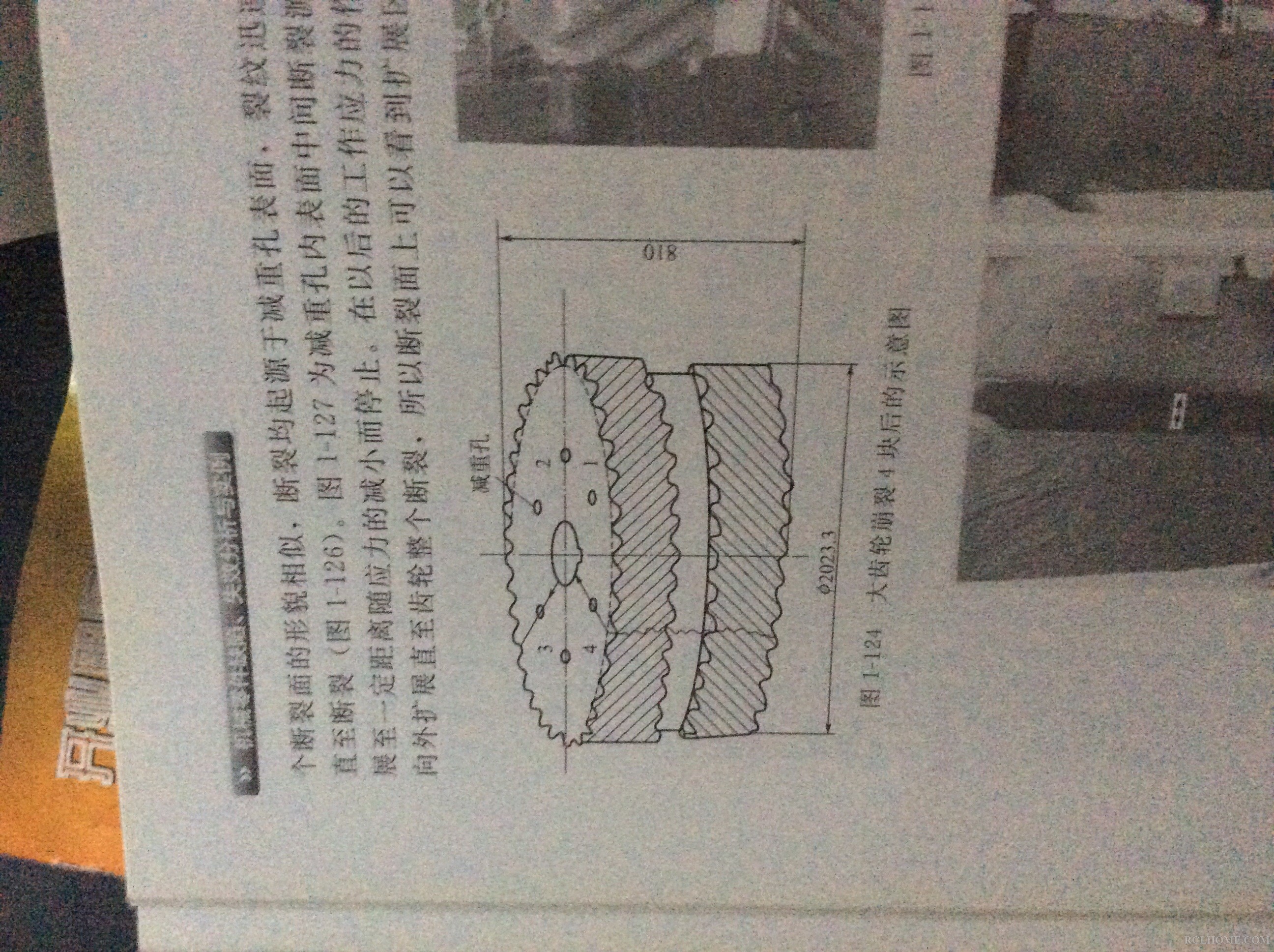

照片没有看到,目前三个齿轮都是这样裂的。从内孔开始向齿外部开裂。据了解带减轻槽的齿轮。从内孔壁厚最小处壁厚125。
发表于 2014-10-31 19:00:23 | 显示全部楼层
发表于 2014-10-31 20:46:03 | 显示全部楼层
裂纹照片没有看到,只能引用一个实心(无减轻槽)的齿轮开裂图片代替,因为裂纹走向一致。区别就是开裂的齿轮裂纹没有裂至齿部位置。也就是说齿部没有裂纹。裂纹只有一条。

qibao9891 发表于 2014-11-1 01:28
裂纹走向和位置一般都是这样的。
因为这类装配,其最大拉应力发生在齿轮轴孔的内表面,由内向外逐渐递减 ...
经国内权威部门(包括 几家大公司的热处理专家、某设计院专家、客户方专家)会商的结果。基本判定是设计问题。初步排除热处理的责任。
