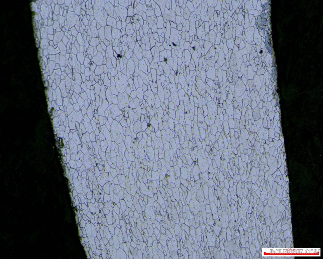

发表于 2013-12-5 21:55:36 | 显示全部楼层
吉祥如意 发表于 2013-12-2 12:49
明说吧,低碳钢无法在退火状态显示出原奥氏体晶界。
欢迎指正。
保持架.jpg 这种是SPCC球化退火后的照片,娃娃错了吧?
孤鸿踏雪 + 10 立此存照,很给力!
发表于 2013-12-6 10:01:56 | 显示全部楼层
这也只是铁素体晶粒呀。
