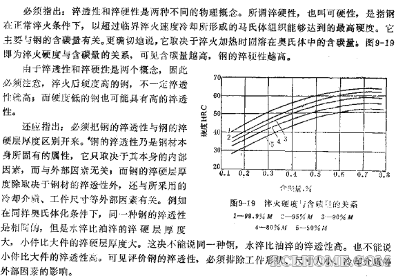

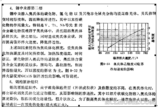

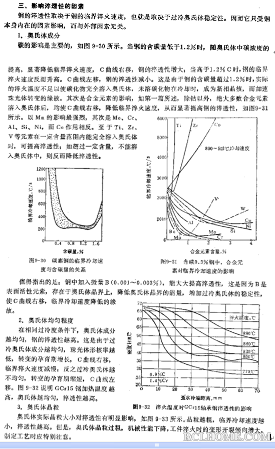

        看看附件
发表于 2014-5-11 11:20:26 | 显示全部楼层
淬透性影响因素
