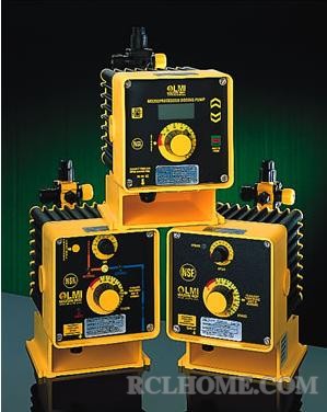

发表于 2013-11-12 19:54:07 | 显示全部楼层
jasen 发表于 2013-11-12 19:47
富化气一般是有比例阀控制的,龚工的设备也是用计量泵的吗?
比例阀还可以用在平衡空气管路上。 电动计量泵.jpg 最上面一台就是用在富化剂管(带液晶显示菜单)路上的。
发表于 2013-11-12 20:00:34 | 显示全部楼层
骑驴者何人 发表于 2013-11-12 19:49
哦 这个还没有用过  效果好吗?是什么工作方式和原理?
这个使用效果还是不错的,它能防止流量过大的问题,但不能放在流量过小的问题。
其实在管路上(甲醇、异丙醇、氮气)还有压力传感器的。
