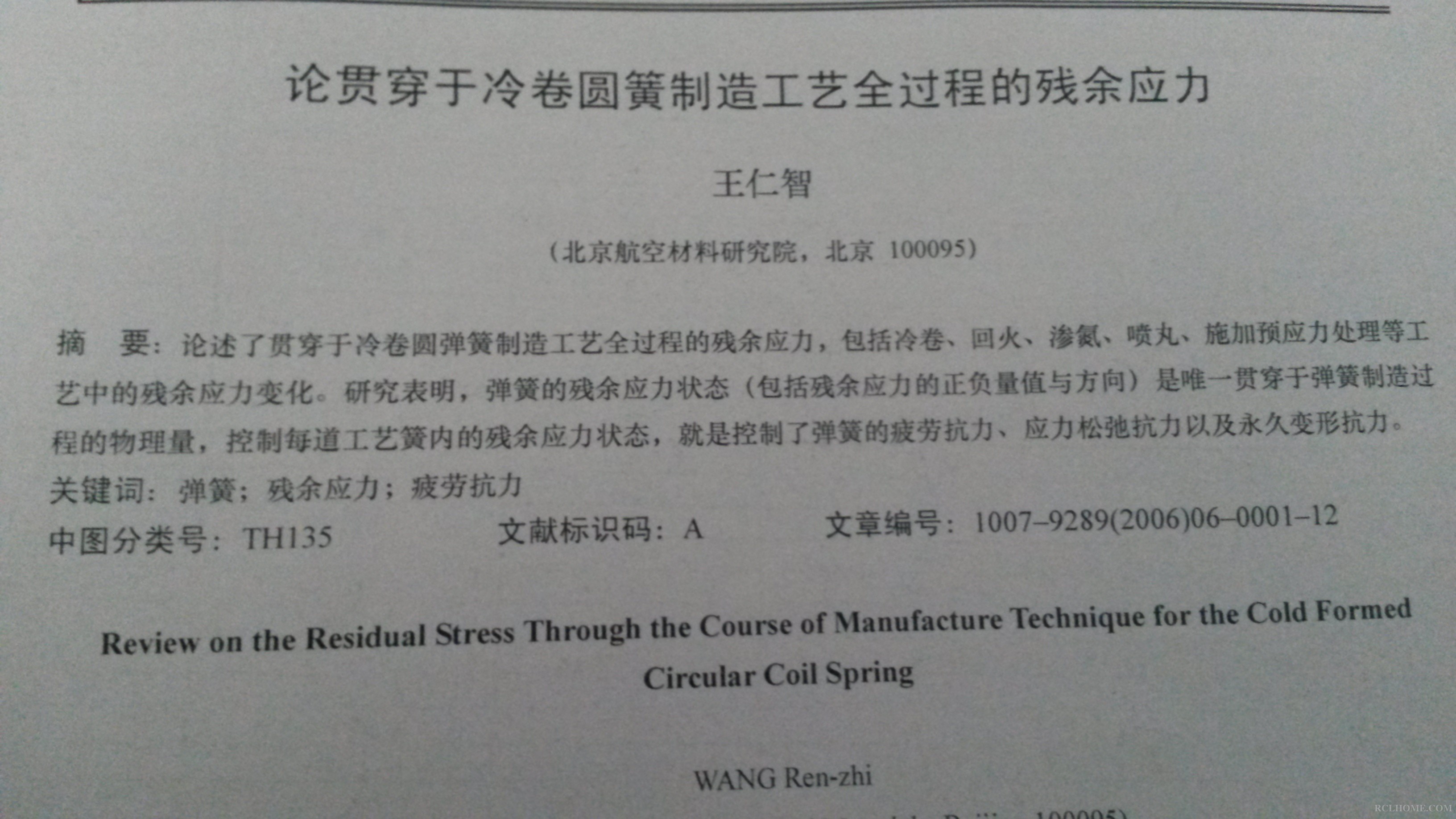

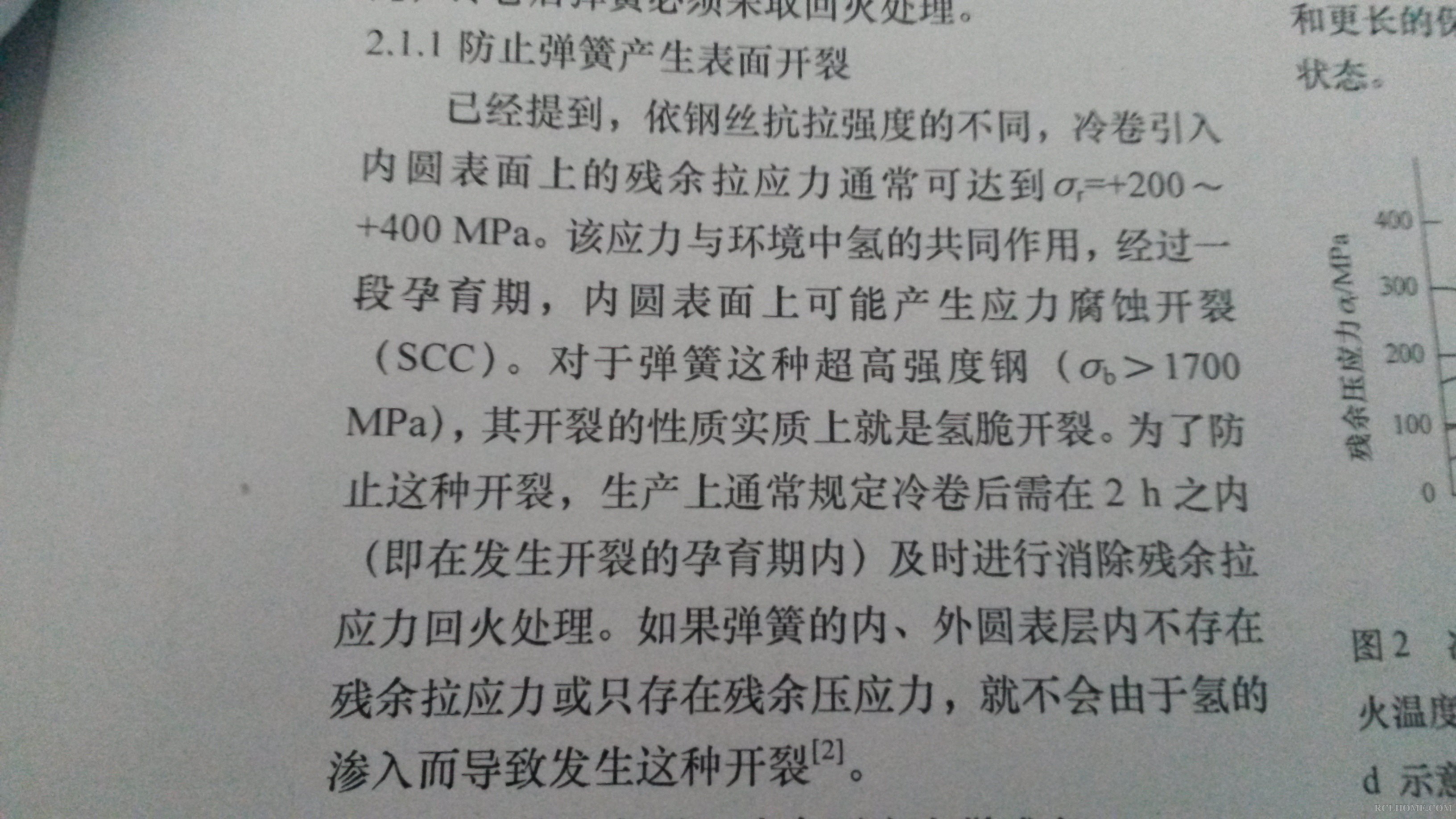

20140125_123141.jpg 20140125_123213.jpg 这份资料上提到拉应力造成氢脆。我没看懂,问技术的。他告诉我,由于拉应力存在,空气中的氢原子容易进入工件,最后就造成氢脆。我的疑问是,空气中氢气不是以分子态存在吗?怎么跑到工件里造成氢脆了?如果说空气中的氢这样都能进入工件,那即使没有拉应力,氢也能进入工件了?那就算放在空气中也能造成氢脆了?不懂,望高工些指点。

发表于 2014-1-25 12:56:22 | 显示全部楼层
他这种说法,来源于文献2 。你将文献2的论文下载看看先
 楼主| 发表于 2014-1-25 13:02:51 | 显示全部楼层
嗯!谢谢提醒。我还没注意。我看文献2是 wu-yang chu, et al. stress corrosion cracking in mild steel under compressive stress [J]. scripta metallurgica, 1984,18:579-582.

空气中的H是什么状态?能这么容易就渗入工件内部吗?氢脆时的H是需要有一定的量,正常状态下,不知道需要多久才能使渗入工件的H造成氢脆?

据了解,大气中的H含量应该小于1ppm,而且H的密度较小,一般在高空,一般锻造用钢锭(真空冶炼+真空浇注)H含量2ppm,此含量很少可以产生氢脆,并且比大气中H含量高,所以正常情况下应该是零件中的H随着时间的延长而溢出,另外零件组织更加致密,此情况下,H要渗入零件,需要较高的动力。
因此,我对此观点表示有疑问。
坐等真相。

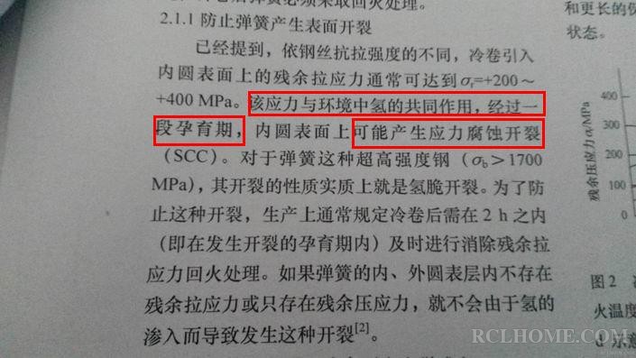

对于“空气中的氢原子容易进入工件,最后就造成氢脆。”这句话,不客气的说,是胡说八道。
不过原文说造成应力腐蚀的话,是有可能引起氢脆的。所谓应力腐蚀是在腐蚀和应力共同作用下产生的,如果大气中水分比较多,二氧化碳也会存在,形成弱酸,弱酸与铁作用会置换出氢来的,刚刚置换出来的氢是以原子存在,有可能进入钢铁的晶格内部间隙位置,适当的时候引起氢脆。但是原文引用的不恰当,没有说明其条件,属于断章取义,容易引起误解。
