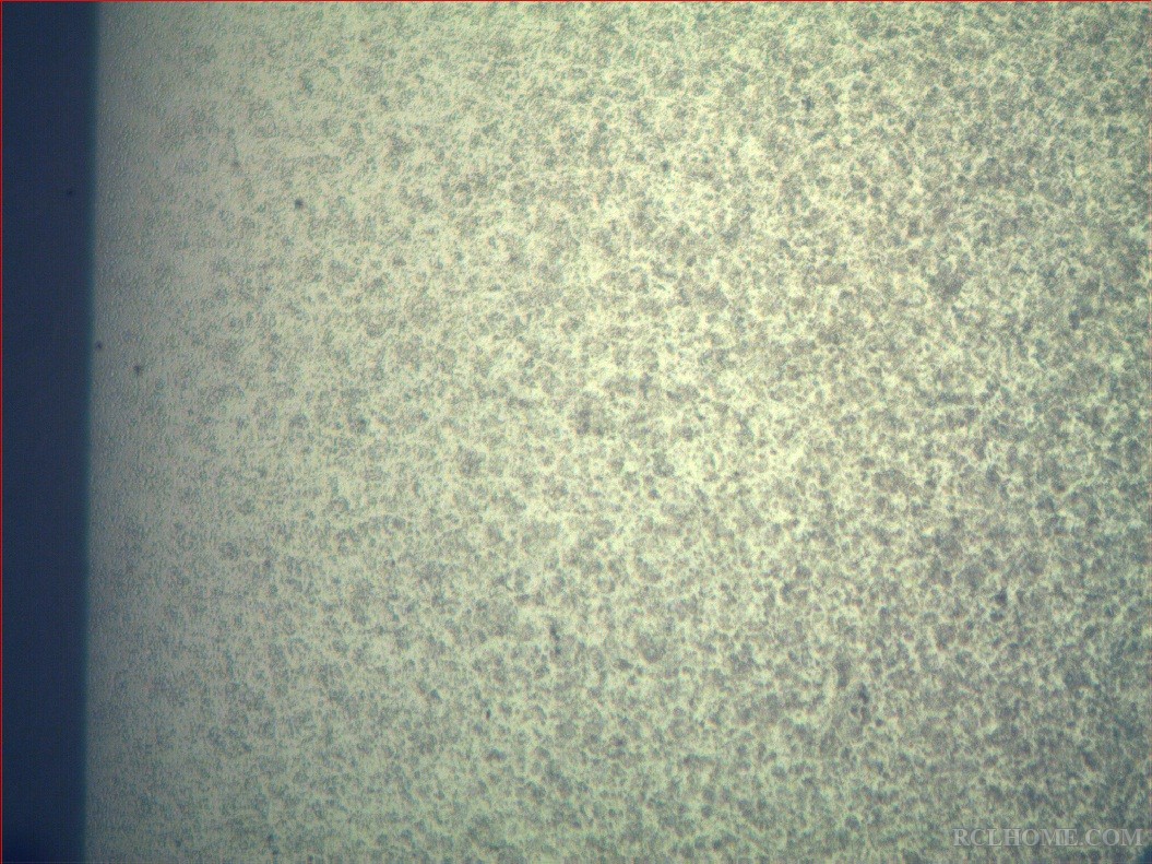

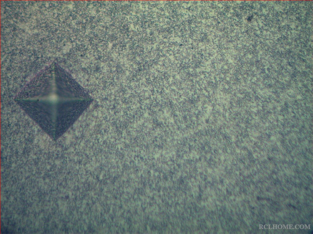

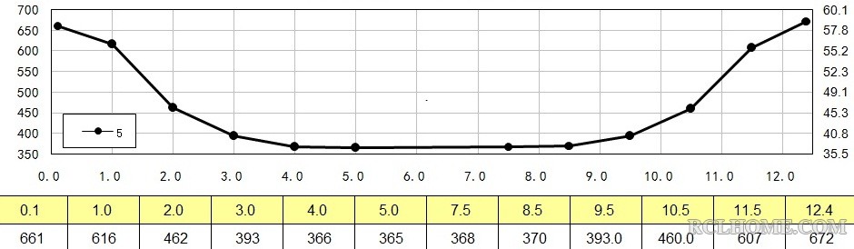

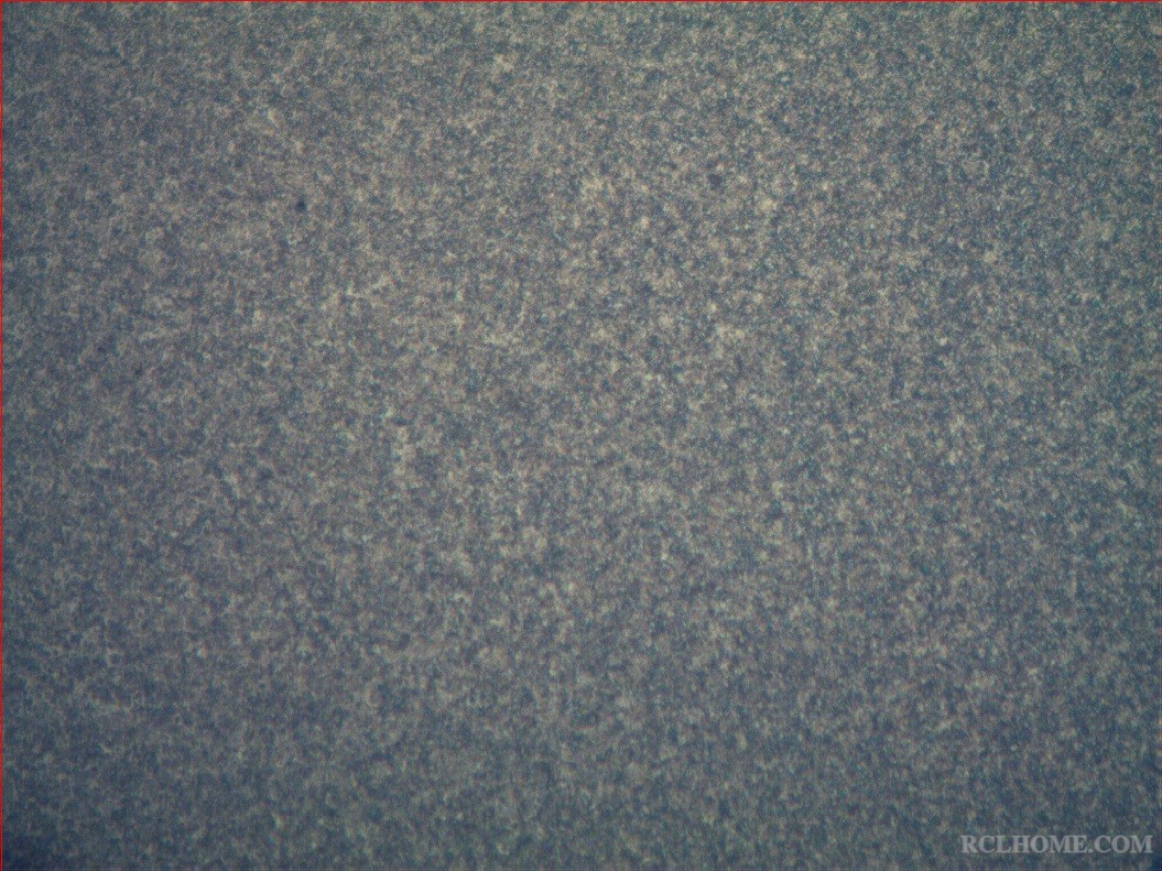

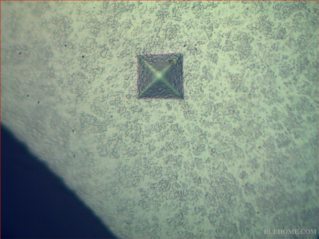

最近要分析一种产品的材质和热处理工艺,没有成分检测设备所以只是打了硬度做了金相,材料成长条形,切取了一个截面,截面长度12.5mm做了贯穿硬度测试,两边表层被硬化
好像是不锈钢,马氏体不锈钢?
请高手分析一下是什么材质和热处理工艺

发表于 2014-1-26 19:06:57 | 显示全部楼层
从心部组织来看可能是3Cr13或4Cr13,表面至于进行什么处理了,先让大家说说,有可能高频!

发表于 2014-2-7 11:01:25 | 显示全部楼层
第一幅图的金相表面的晶粒看起来很细,感觉是不是采取了什么表面细化晶粒的措施啊
