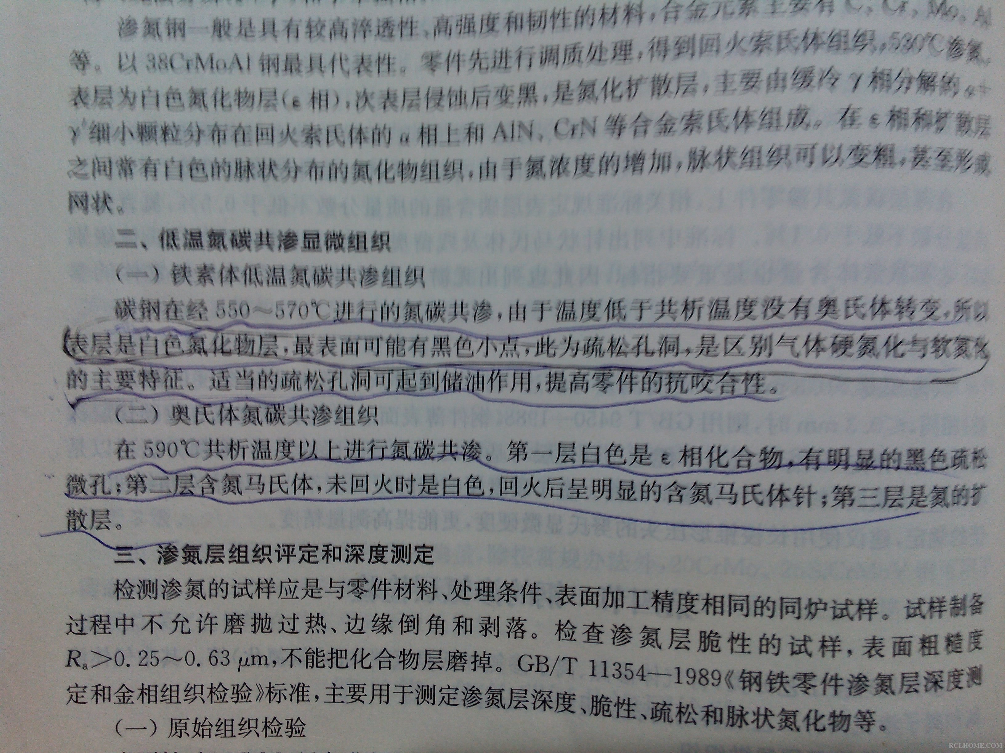

发表于 2014-2-7 20:18:57 | 显示全部楼层
大家看看这本书中的内容有没有问题。

发表于 2014-2-8 07:52:09 | 显示全部楼层
骑驴者何人 发表于 2014-2-7 21:07
可是氮化也会出现疏松情况吧
氮化也会出现疏松,回头看书发现的问题。

发表于 2014-2-8 11:11:43 | 显示全部楼层
sbm197873 发表于 2014-2-8 07:52
氮化也会出现疏松,回头看书发现的问题。
能谱!!!!!!!!!!

发表于 2014-2-8 21:45:55 | 显示全部楼层
骑驴者何人 发表于 2014-2-8 21:00
这本书怎样?
好的话我也想买一本
9年前金相培训发的,网上有电子版的。
