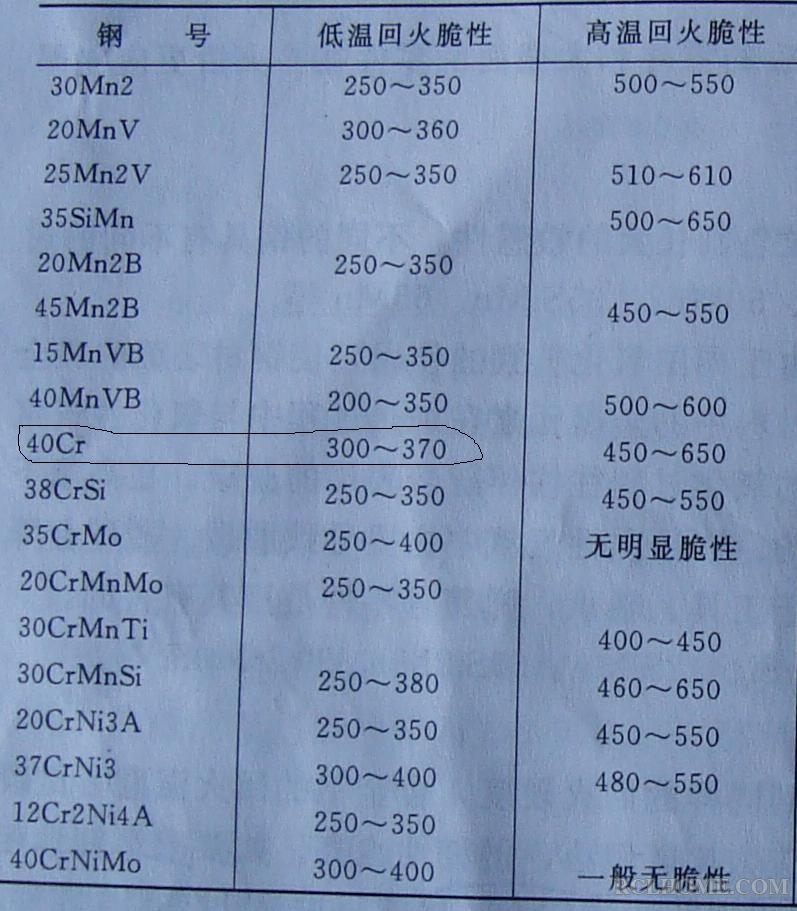

350℃x3h回火,你哪个技术要求50-55HRC可能会保不住。这个温度并且是该材料的一类脆性温度区。

发表于 2013-1-16 18:50:29 | 显示全部楼层
发表于 2013-1-16 20:27:41 | 显示全部楼层
