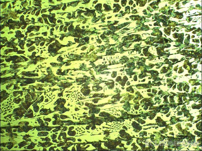

光谱显示碳含量为3.5 ,金相图片如下图,请大家发表意见

放了冷铁吗?硬度很好,较为耐磨。

确实如此
