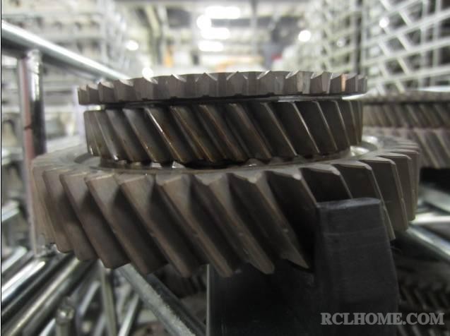

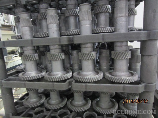

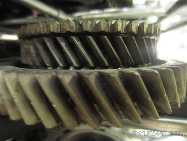

如图,渗碳淬火之后的样子,齿之间有黑色的脏东西.清洗,回火之后还会有.
1.如何清洗掉?
2.如何避免?

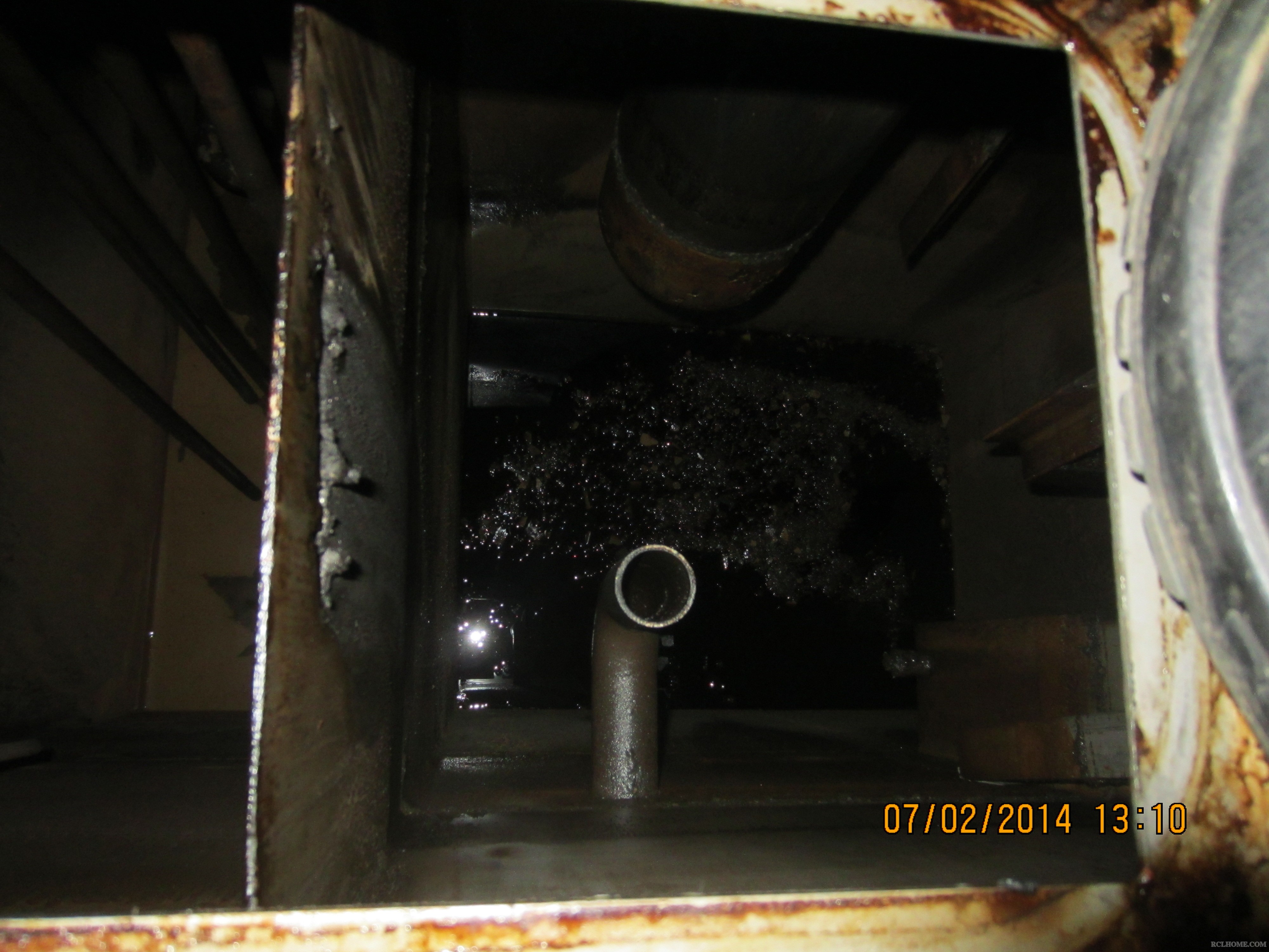

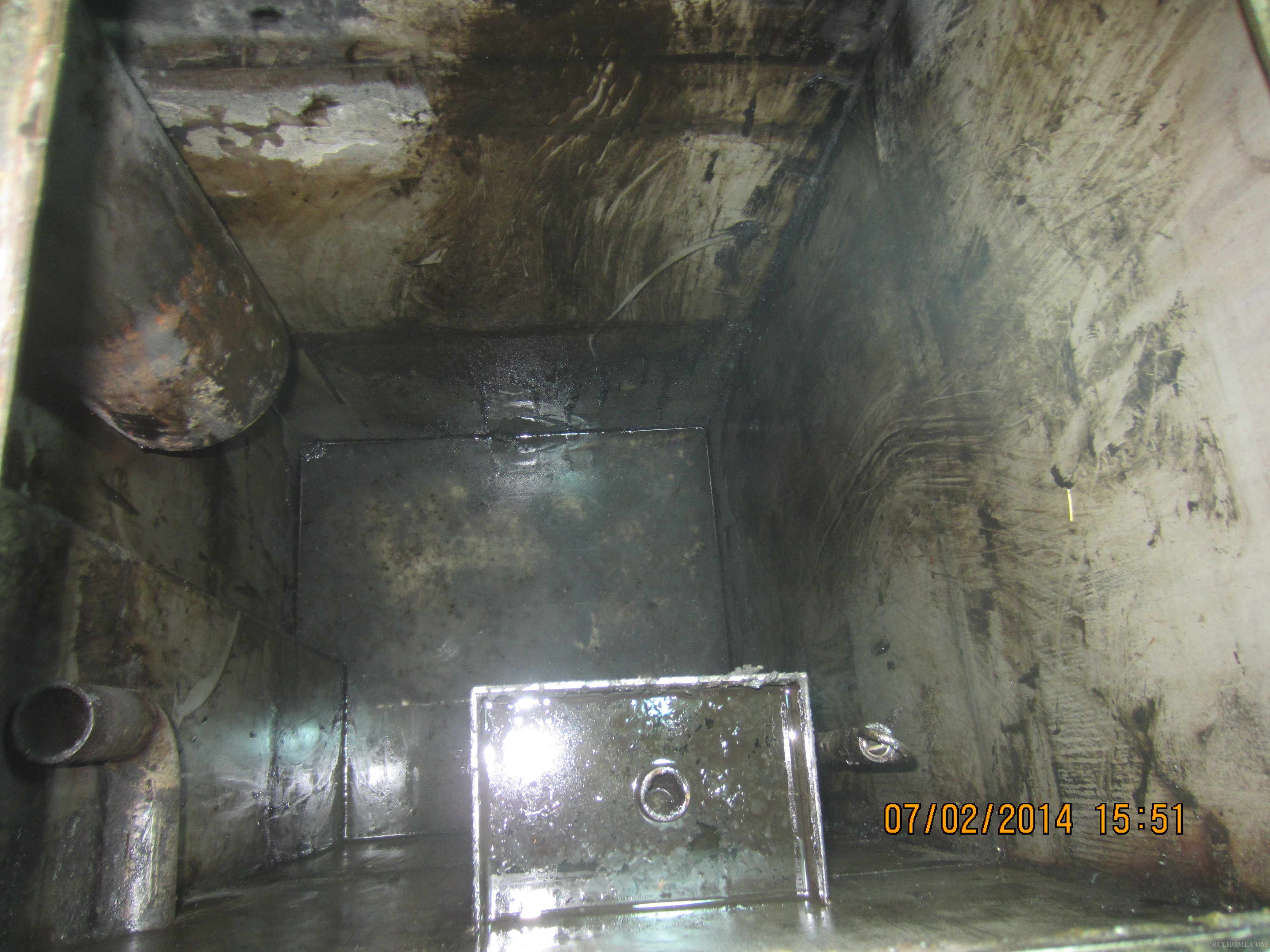

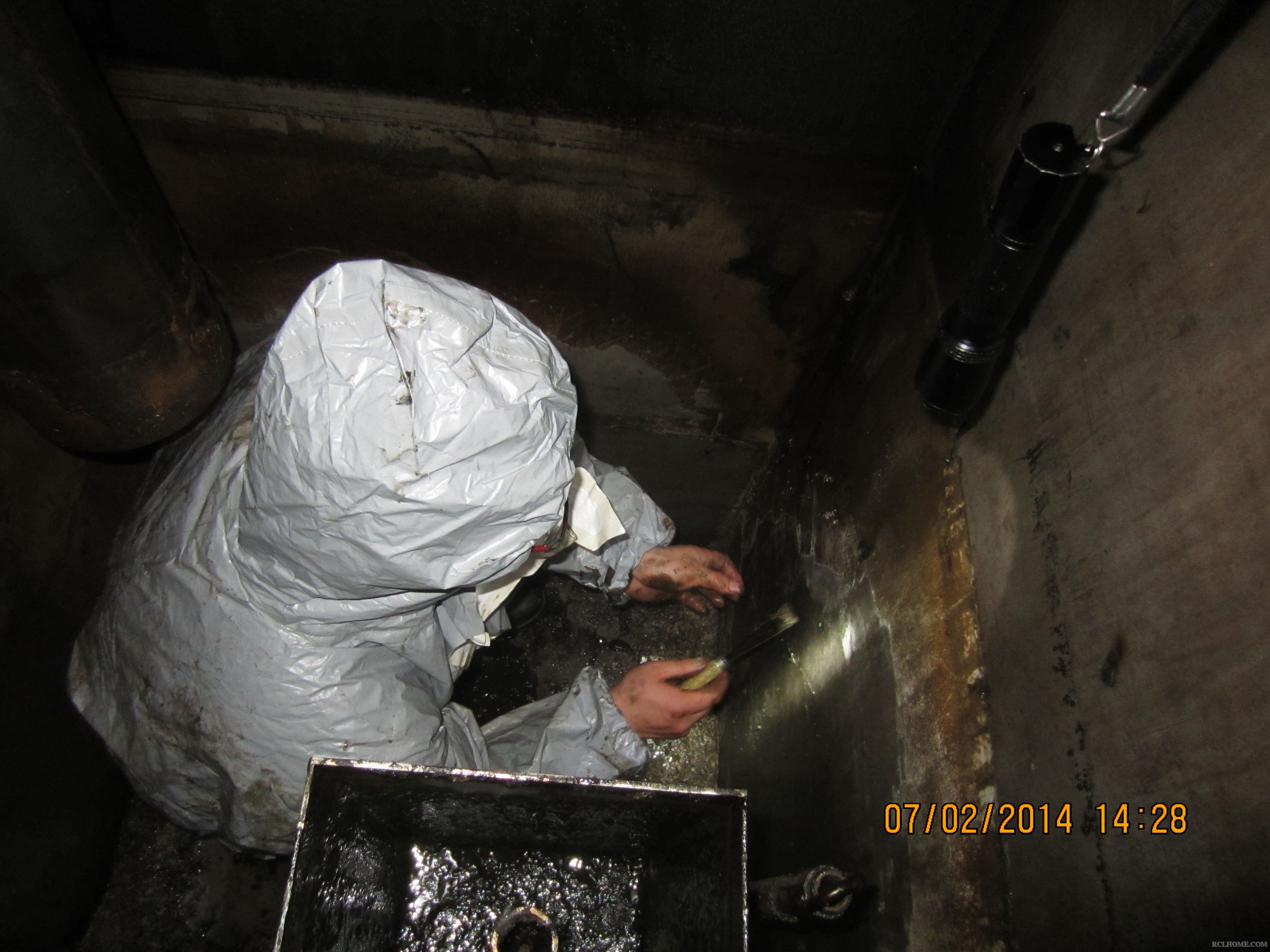

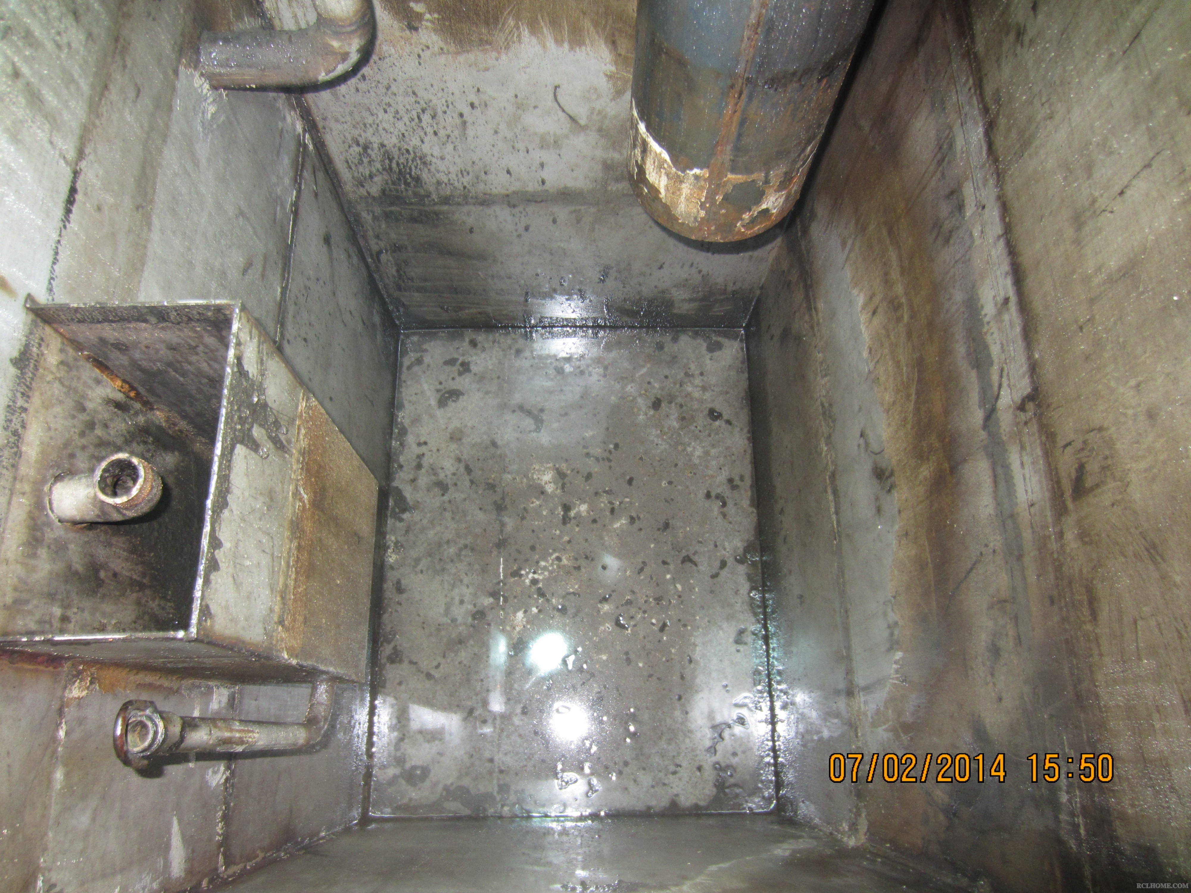

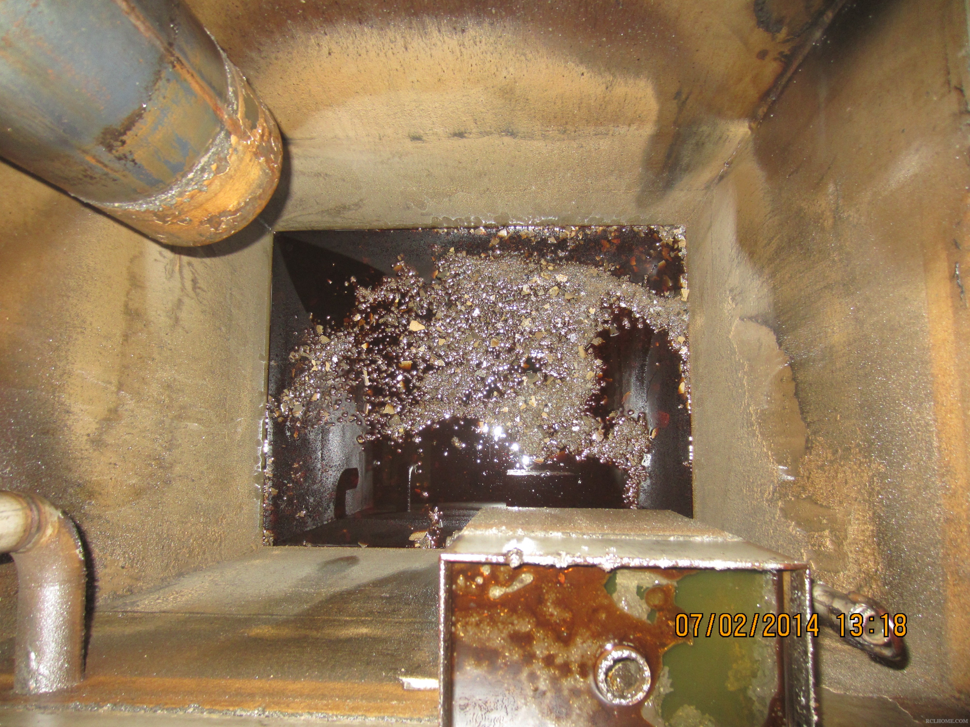

 楼主| 发表于 2014-2-12 11:04:12 | 显示全部楼层
新年上班第一天,清洗机大清洁工作.
清洗前
工作中
清洗后

从淬火后的照片来看,似乎前清洗没洗干净,请先检查前清洗质量。
我们常用的检查方法是用一张白纸去擦前清洗后的零件,看看白纸是否有变黑的现象。

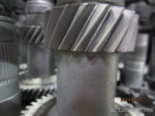

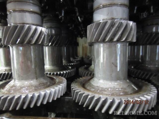

 楼主| 发表于 2014-2-23 11:01:24 | 显示全部楼层

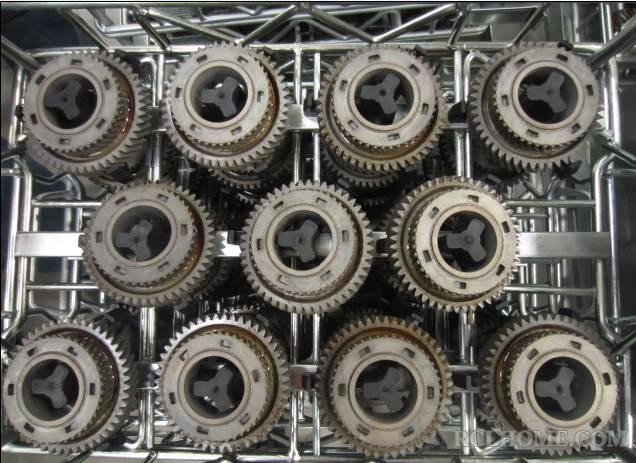

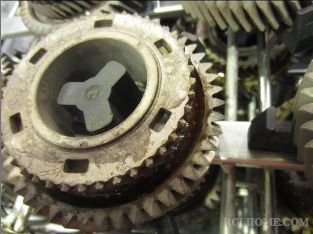

用艾伦方法酒精清洗零件后进炉出炉后表面质量大为改观。
原状态进炉,出炉后
酒精清洗后进炉,出炉后
发表于 2014-2-23 11:41:52 | 显示全部楼层
原状态进炉,出炉后
前者工件带有黄色?
后者工件表面有锈蚀?
签到天数: 2628 天
304
7171
37235
 楼主| 发表于 2014-2-23 11:46:36 | 显示全部楼层
吉祥如意 发表于 2014-2-23 11:41
前者工件带有黄色?
后者工件表面有锈蚀?
前者是正常进炉,热前清洗过,目视零件光亮,还算干净。后者进炉前追加酒精清洗。
目前来说,后者表面清洁度还有待改善。主要是零件结构,平放,打算改竖装,当然要通过热变形试验才行。
但两者表面质量相差相当大。

发表于 2014-2-27 22:37:46 | 显示全部楼层
王工这个输入2轴大头朝下放置,有什么讲究吗?为什么不小头朝下放置?
签到天数: 2628 天
304
7171
37235
 楼主| 发表于 2014-2-28 12:35:53 | 显示全部楼层
大头朝下,放置更稳,也容易定位,工装三爪圆定位内孔,上层工装孔套外圆,零件摆动太大时防歪斜倾倒,实际上用不到,主要下面定位。
