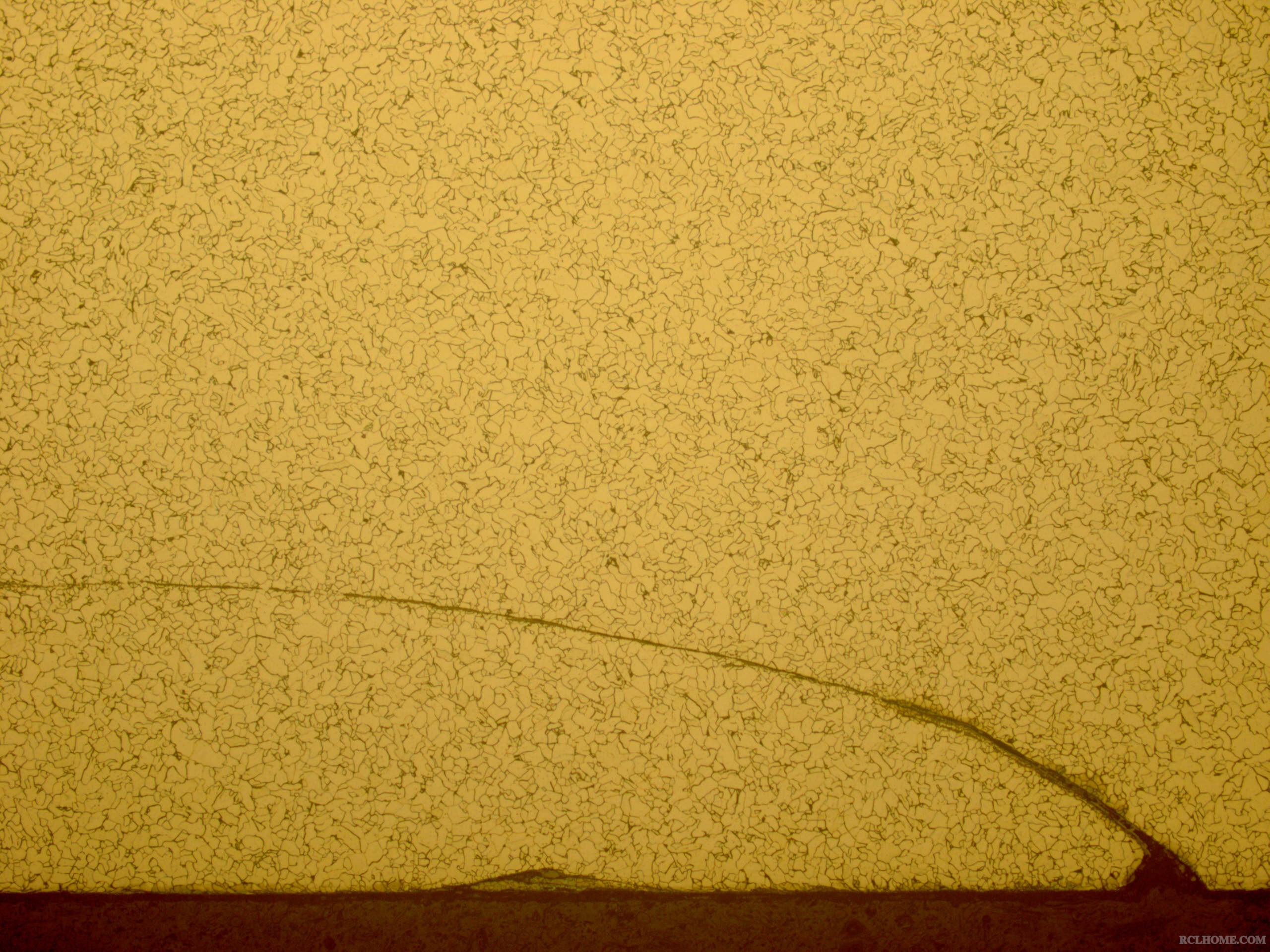

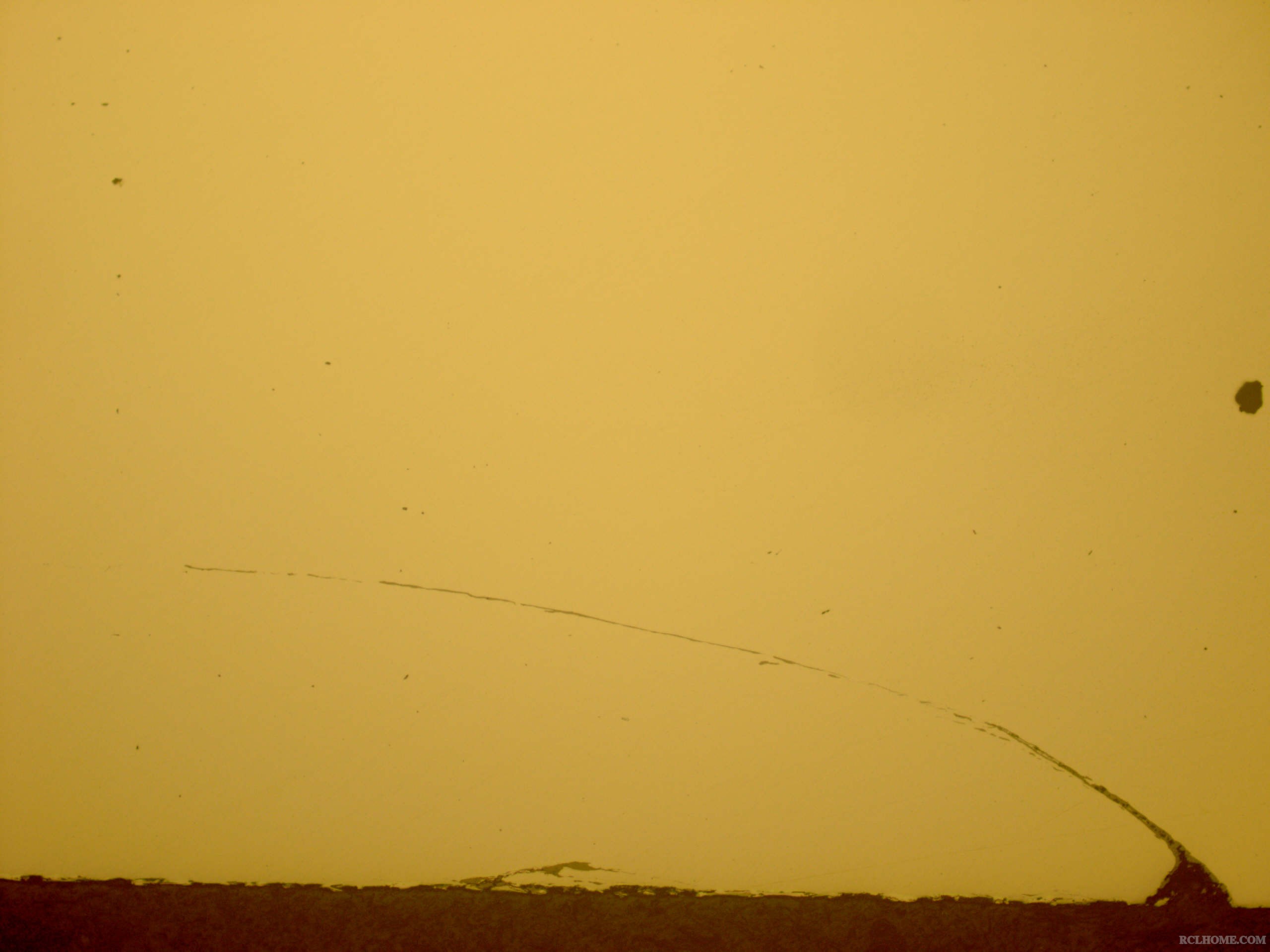

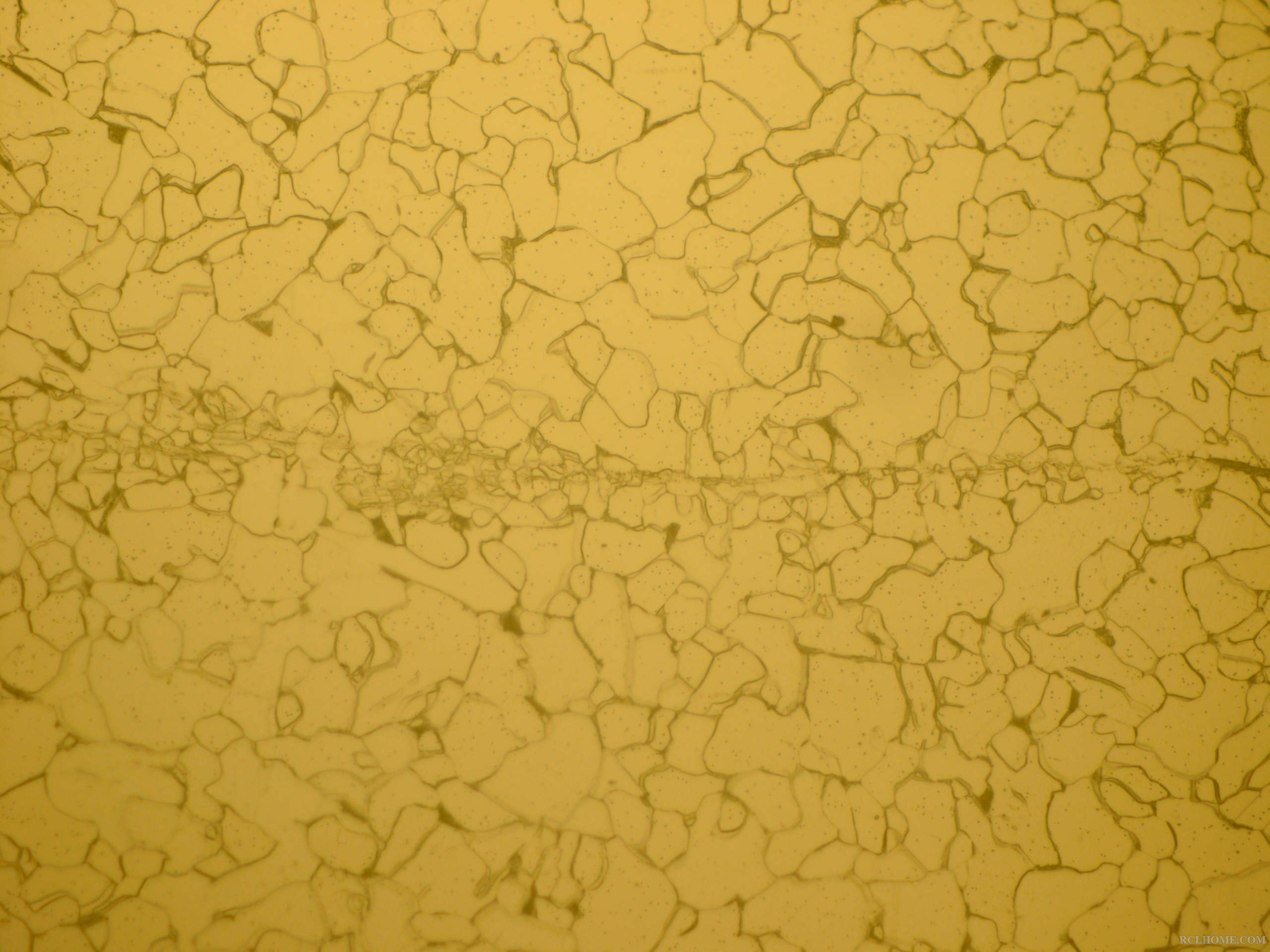

热轧钢带,SPHC  边部附近50mm处出现横裂纹,什么原因造成的?见图
裂纹形貌
裂纹形貌
腐蚀后
腐蚀后
裂纹尖端处组织
裂纹尖端处组织
发表于 2014-2-12 19:20:54 | 显示全部楼层
这个照片是什么状态下拍的?钢厂出厂前有没有做过退火?
发表于 2014-2-12 19:24:30 | 显示全部楼层
如果最后一张图片不存在制样的假相。
组织有焊合的嫌疑。推测是在轧制过程中出现的。
 楼主| 发表于 2014-2-13 08:02:58 | 显示全部楼层
没有,是正常的常规检验中发现的,并没有出厂。
 楼主| 发表于 2014-2-13 08:06:37 | 显示全部楼层
吉祥如意 发表于 2014-2-12 19:24
如果最后一张图片不存在制样的假相。
组织有焊合的嫌疑。推测是在轧制过程中出现的。 ...
并没有焊合现象,我也怀疑是轧制过程中拉伸应力造成的。
发表于 2014-2-13 09:43:05 | 显示全部楼层
能够判断的是,这个裂纹出现在较低的温度,也就是除鳞、精轧之后。
证据是在裂纹两侧没有氧化的迹象。

发表于 2014-2-23 23:00:40 | 显示全部楼层
这不是折叠裂纹么
