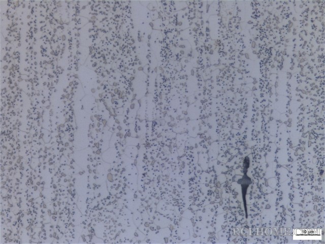

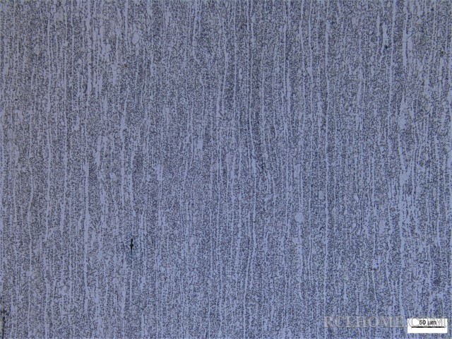

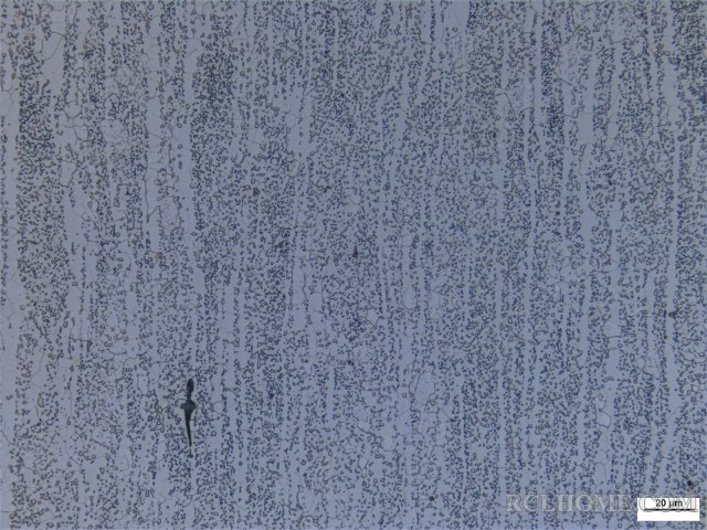

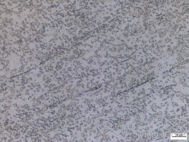

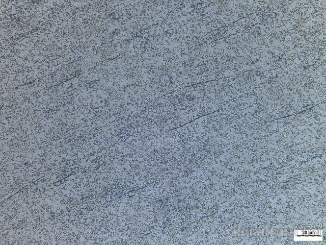

200x.jpg 500x~1.jpg 1000x~1.jpg 最近检测夹码,发现球化组织带状明显,而且碳化物很多成粒状。我们是65Mn球化,1mm厚的钢带做成的产品,以前不是这样的,没看到带状,碳化物也比较粗大。看这个组织,我估计这次的原材是片状珠光体轧制,成板带后再球化造成的。但是如果是球化后轧制,会不会也会成带状了?要不就是先轧制成板,由于球化温度或时间控制不一样,所以留下了带状。至于碳化物过细,我估计是温度过低或保温时间过短(球化不是很熟,瞎猜)。下面是以前的夹码组织,没看到带状情况,碳化物粗大一点 500x-1.jpg 1000x.jpg

 楼主| 发表于 2014-2-17 17:21:06 | 显示全部楼层
追求卓越 发表于 2014-2-17 14:01
这个带状是原材料的影响,是轧后球化退火而不是球化退火后再轧成带的

发表于 2014-2-17 21:12:24 | 显示全部楼层
这个材料应该是轧制后再球化退火的,因为从图中看出晶粒几乎都是等轴晶,但带状这么严重说明原材料的带状组织就比较严重

发表于 2014-2-18 09:45:46 | 显示全部楼层
落水残阳 发表于 2014-2-18 09:33
适合轧制的组织,一般为铅浴淬火的索氏体组织、球化退火得到的球化组织以及奥氏体组织。对于奥氏体组织, ...
娃娃还有个疑惑。
清淡老师的两组不同组织的图片是否是不同的处理方法的结果。
