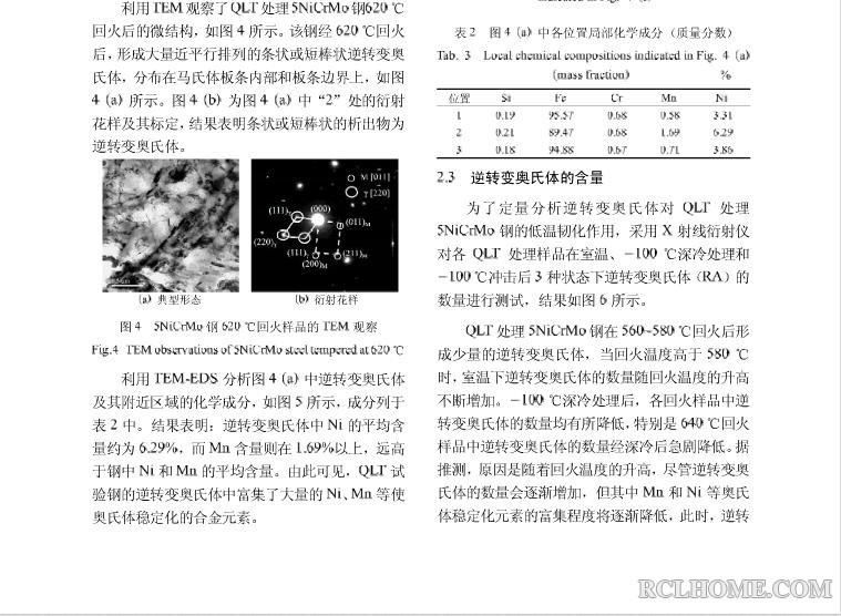

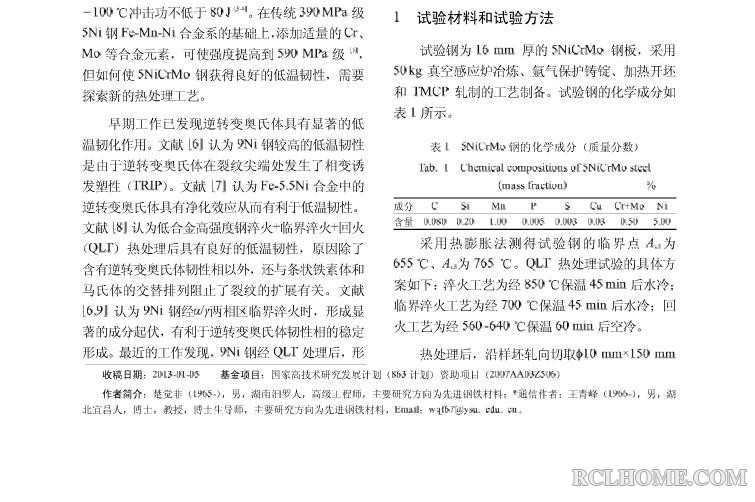

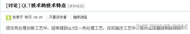

发表于 2014-2-25 09:18:42 | 显示全部楼层 |阅读模式
       如题(看附件)

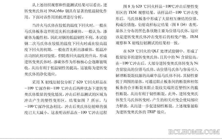

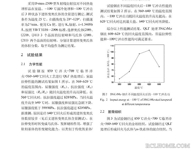

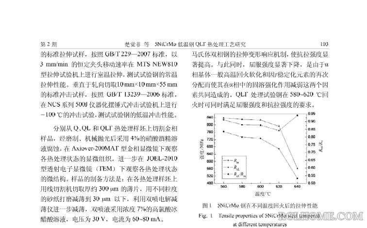

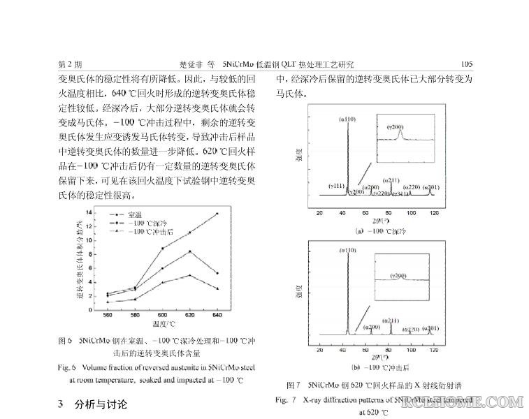

发表于 2014-2-26 07:54:37 | 显示全部楼层
淬火+临界淬火+回火
摘录自http://www.doc88.com/p-9035922414287.html
孤鸿踏雪 + 10 感谢提供
 楼主| 发表于 2014-2-26 09:26:02 | 显示全部楼层
热处理之STRIVE 发表于 2014-2-26 07:54
淬火+临界淬火+回火
我(还顾不上仔细看)把这篇文章传上来

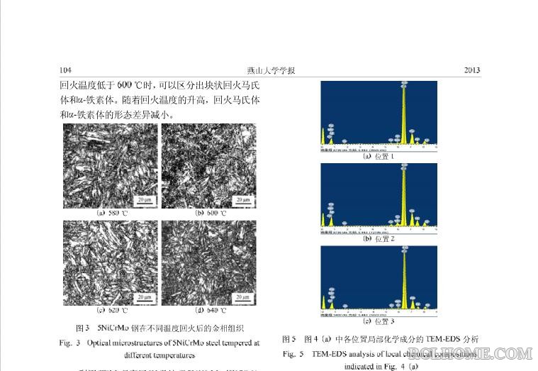

 楼主| 发表于 2014-2-26 13:54:54 | 显示全部楼层
          找到答案了(见附件)
