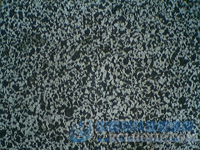

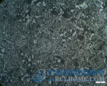

       如题,大家分析一下为什么前两个不合格?

 楼主| 发表于 2014-2-25 09:23:36 | 显示全部楼层
        27MnCr5-930℃正火+610℃高回-(02)400×(不合格)
 楼主| 发表于 2014-2-25 09:24:04 | 显示全部楼层
        27MnCr5-930℃正火+610℃高回-(01)200×(合格)

正火金相看得少,瞎蒙一个。
我感觉前面的两张图的冷速快了点,出现了较多的贝氏体,可能硬度也偏高。
