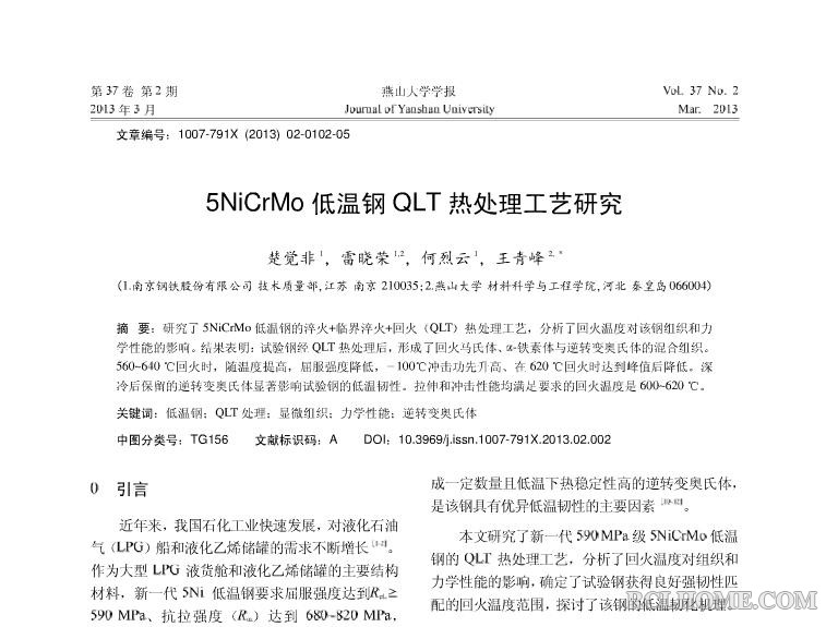

发表于 2014-2-27 11:41:21 | 显示全部楼层
QLT=quenching + lamellar quenching + tempering,就是淬火+ 两相区淬火+ 回火。
我看的文献是:《9Ni 钢中逆转变奥氏体的稳定性》
《北京科技大学学报》 2012年06期
为了研究逆转变奥氏体在应力和低温条件下的稳定性,通过透射电子显微镜对淬火+ 回火( QT) 和淬火+ 两相区淬
火+ 回火( QLT) 处理9Ni 钢中逆转变奥氏体进行形貌观察. 结果发现QT 处理钢中逆转变奥氏体以块状形态存在; QLT 处理
钢中逆转变奥氏体以块状和薄膜状存在,薄膜状逆转变奥氏体分布在板条边界上. 通过X 射线衍射对液氮浸泡前后逆转变奥
氏体含量和其碳含量的变化进行测量,发现QLT 工艺处理后在液氮中稳定存在的逆转变奥氏体的含量要高于QT 工艺. 通过
三点弯曲试验、单轴拉伸和压缩试验研究其机械稳定性,发现拉应力和压应力均能促使逆转变奥氏体转变,大部分残留奥氏
体分布在晶内。

老孤,麻烦上传这一份论文吧。 我有兴趣学习。 至于QLT 和临界淬火 使用在哪里? 什么钢种适合?
发表于 2020-4-14 22:11:08 | 显示全部楼层
论文如下
5NiCrMo低温钢QLT热处理工艺研究.pdf
