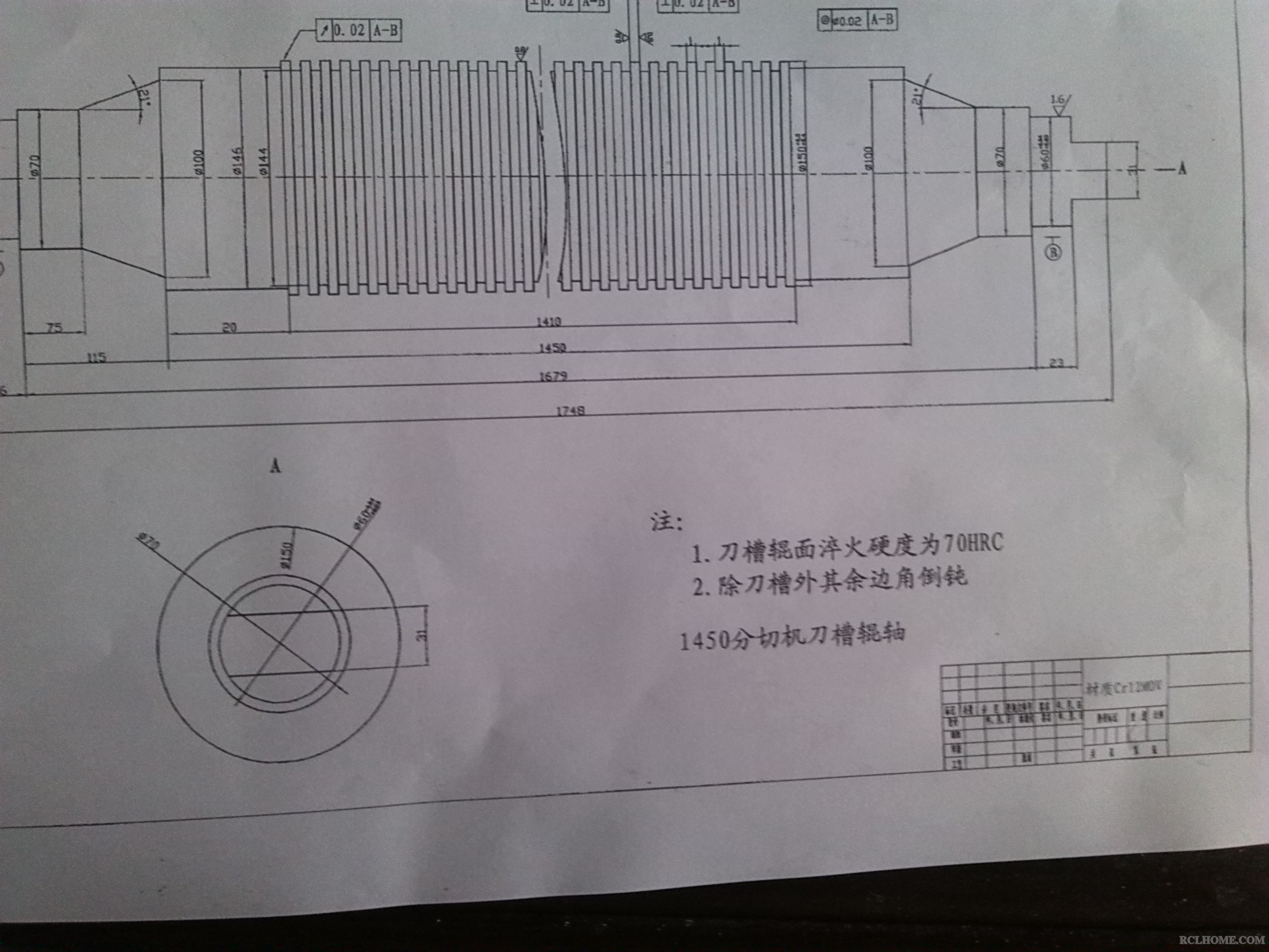

Cr12MoV是否能淬回至70HRC?

 楼主| 发表于 2014-2-26 11:58:47 | 显示全部楼层
孤鸿踏雪 发表于 2014-2-26 11:38
也许楼主是在做Cr12MoV时发现了什么奇观
不是发现了什么,而是有一客户送来一工件,要求淬回至70HRC。

图纸上这样写到:
工件名称:某某分切机刀槽辊轴
注:刀槽辊面淬火硬度为70HRC

 楼主| 发表于 2014-2-26 16:14:37 | 显示全部楼层

发表于 2014-2-26 18:52:19 | 显示全部楼层
可能是1450轧机上的一个部件,貌似不需要这么高的硬度。

发表于 2014-2-26 19:00:02 | 显示全部楼层
这要求超乎平常工作的范围了,能突破的话又是一个新话题了...
发表于 2014-2-26 19:26:10 | 显示全部楼层
原图可能不是这样的,有可能是两个部件的组合体:两个轴头焊接在一个辊体上(空心)。轴头和辊体不是同一种材质。

发表于 2014-2-26 23:29:08 | 显示全部楼层
必须采用特殊处理,光靠淬回火不可能,你可以根据化学成分测算最高硬度

发表于 2014-2-27 07:56:32 | 显示全部楼层
确定是70HRC,不会像我们那样吧,有一次一个日本客户说是搞到70HRC,我很惊奇,后来经过确认原来是HRA。
