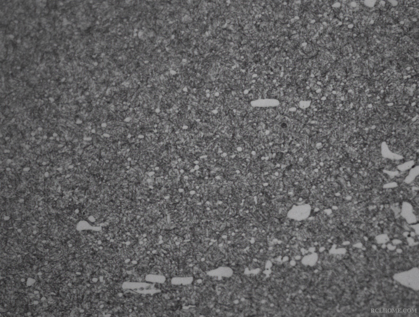

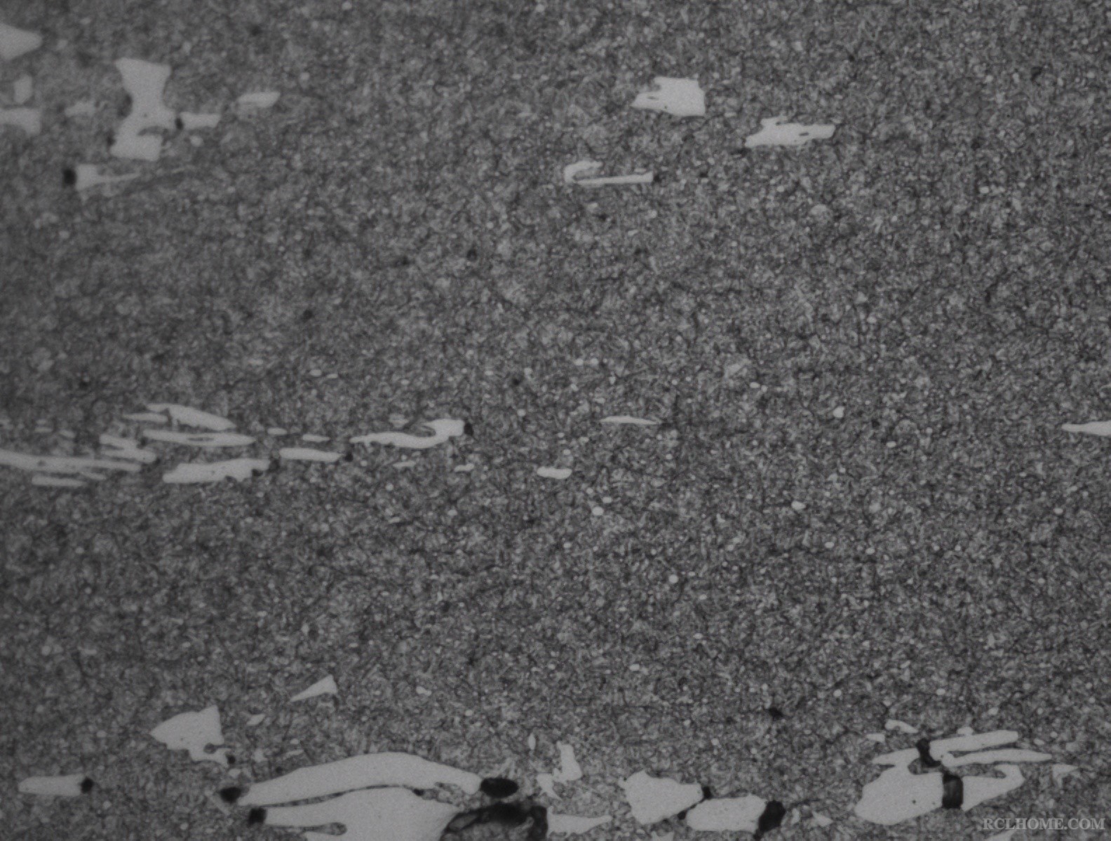

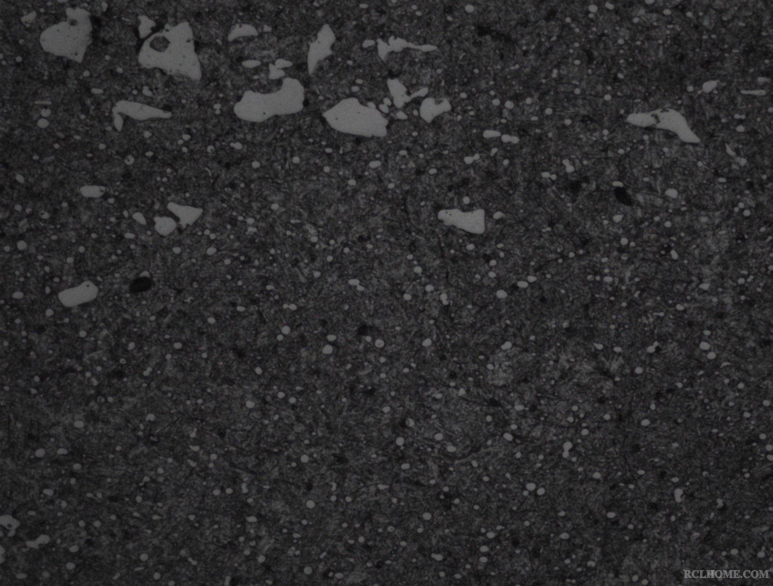

讨论一下那种组织好,对力学性能的影响

发表于 2014-2-27 10:46:40 | 显示全部楼层
白色大块儿是?铁素体?
签到天数: 153 天
235
903
903
 楼主| 发表于 2014-2-27 19:06:19 | 显示全部楼层
白色大块是共晶碳化物
发表于 2014-2-28 10:41:31 | 显示全部楼层
3张图片试样制作后的腐蚀时间一样吗?
发表于 2014-2-28 20:58:17 | 显示全部楼层
三个都存在大块的合金碳化物,都是不好得组织。但是第二张和其他两张的区别就是除了大块碳化物以外,细小的球状碳化物非常少,说明第二个加热温度可能偏高或时间稍长。再从吉版主的问题出发,如果腐蚀是相同的,拍照条件完全一样,那么第一个回火较充分,颜色已经很深了。

 楼主| 发表于 2014-3-1 10:22:48 | 显示全部楼层
吉祥如意 发表于 2014-2-28 10:41
3张图片试样制作后的腐蚀时间一样吗?
一样的
发表于 2014-3-1 10:48:34 | 显示全部楼层
那就听您讲解一下:三种图片的力学性能如何,当然比较关注存在的问题方面。
签到天数: 153 天
235
903
903
 楼主| 发表于 2014-3-1 14:29:05 | 显示全部楼层
目前不存在问题,是不同工艺出来的结果,力学性能是第一个最好,目前是我做的最先进的工艺
