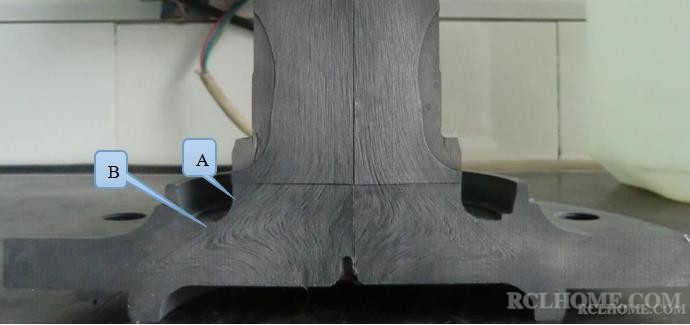

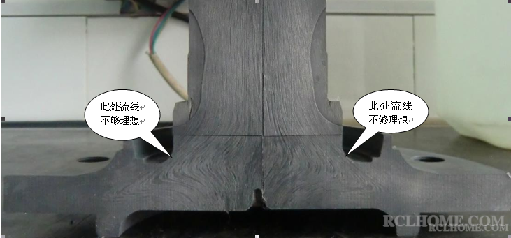

请大家指点!看看有没有锻造缺陷!

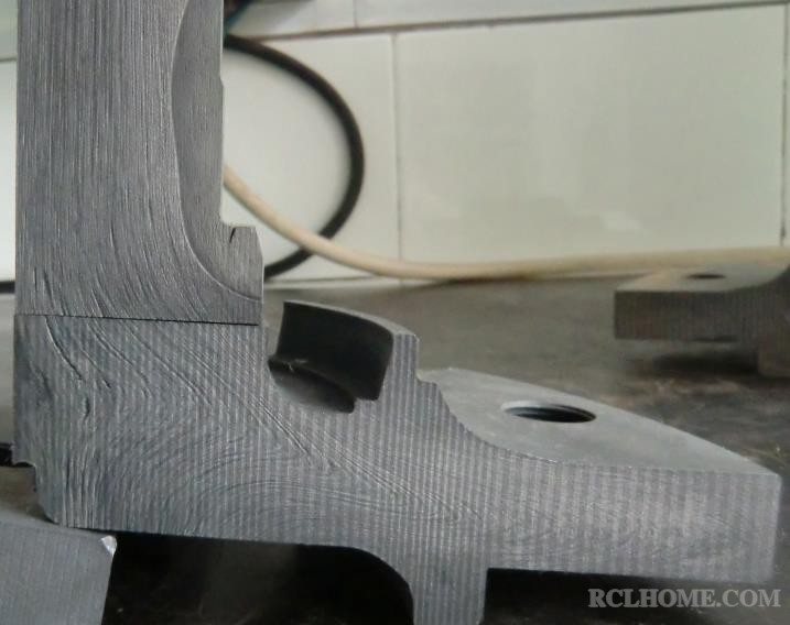

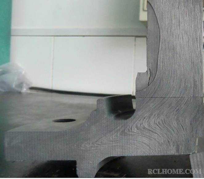

 楼主| 发表于 2014-3-2 17:27:34 | 显示全部楼层

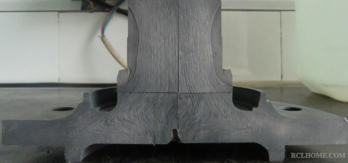

试样酸蚀后,原来看似夹杂的地方不见了!硬化区域的裂纹出现了!{:soso_e132:}

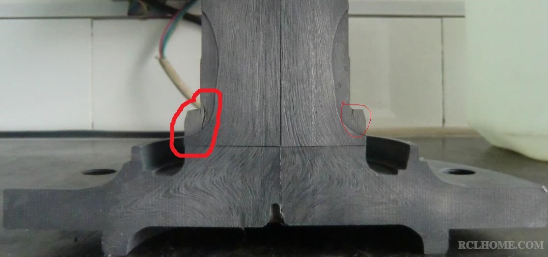

发表于 2014-3-2 20:05:48 | 显示全部楼层
感觉有问题,红圆圈处的流线被切断了

 楼主| 发表于 2014-3-3 07:45:31 | 显示全部楼层
microsoft 发表于 2014-3-2 20:05
感觉有问题,红圆圈处的流线被切断了
左边标出的裂纹与锻造流线有关,还是与表面感应淬火应力有关!这个位置的流线也断开了!
发表于 2014-3-3 10:00:09 | 显示全部楼层
感觉有问题,红圆圈处的流线被切断了
         是的,此处流线分布不理想

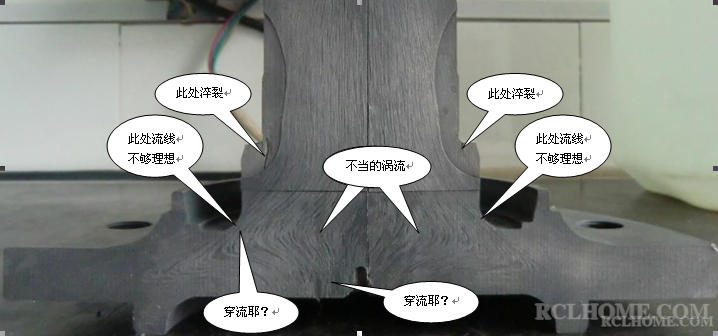

发表于 2014-3-3 10:37:59 | 显示全部楼层
        锻件流线分析

 楼主| 发表于 2014-3-3 10:52:21 | 显示全部楼层
回杨工:
试样酸蚀前,做过磁粉探伤---无裂纹!
“此处淬裂”标注位置--酸腐前并没有淬火裂纹啊!难道有微裂纹或是内部纤维裂纹!
“此处不够理想”的标注位置那个凹槽是后车加工的!
发表于 2014-3-3 11:02:50 | 显示全部楼层
随风飘飘 发表于 2014-3-3 10:52
回杨工:
试样酸蚀前,做过磁粉探伤---无裂纹!
“此处淬裂”标注位置--酸腐前并没有淬火裂纹啊 ...
         你是说线切割剖切后未发现裂纹,热酸浸煮后就出现了裂纹?
发表于 2014-3-3 11:04:34 | 显示全部楼层
回杨工:
试样酸蚀前,做过磁粉探伤---无裂纹!
        那就是说,槽未车出来之前,纤维(流线)并未裸露出来?

 楼主| 发表于 2014-3-3 11:08:24 | 显示全部楼层
是的!线切割后探伤无裂纹后酸浸煮,之后就才出现了裂纹!

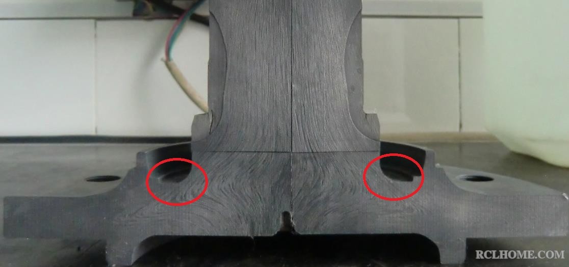

 楼主| 发表于 2014-3-3 11:16:21 | 显示全部楼层
A、B处的流线正好吻合!凹槽是后车加工的!不知对使用性能有什么影响!或是锻造不合理!
发表于 2014-3-3 11:40:11 | 显示全部楼层
      莫非是因为酸煮引起的酸脆裂纹?
正解,正常感应淬火件,热酸后都会有开裂现象。  发表于 2014-3-3 16:00
