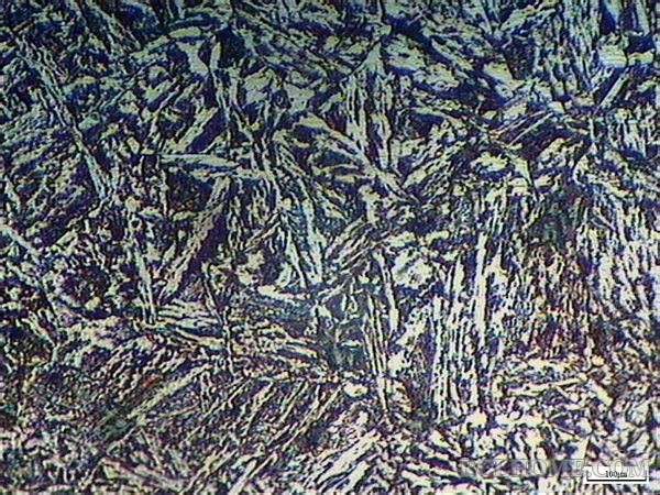

图片是400倍,牌号为30CrMo,热轧空冷状态,毛管硬度为240-260HB
30CrMo荒管金相
30CrMo荒管金相
发表于 2014-3-2 21:58:44 | 显示全部楼层
你确定材料是30CrMo钢,并且确实是热轧空冷状态吗?
发表于 2014-3-2 22:06:30 | 显示全部楼层
我上次听课,听说了空冷贝氏体钢代替以前的桥梁建设,大大减轻了重量。你这个材料不会是空冷贝氏体钢吧?我估计你这个管厚度也不是很厚,冷却速度穿过贝氏体转变区,这个是贝氏体。

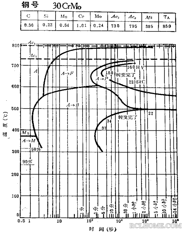

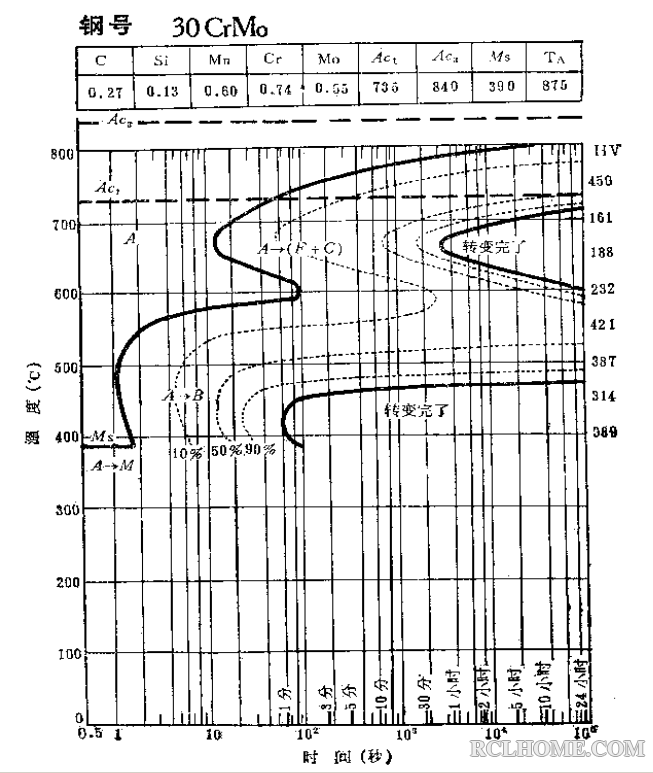

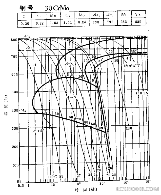

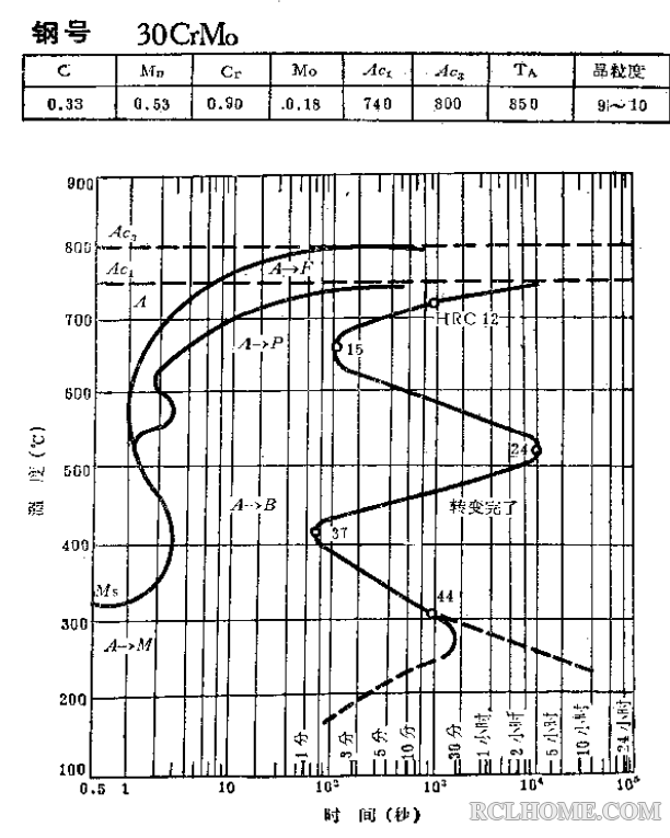

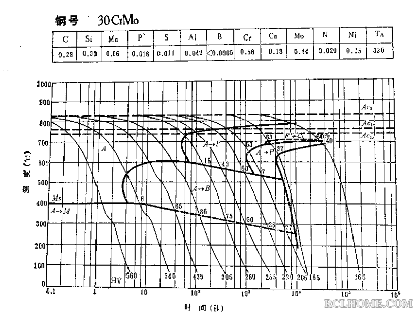

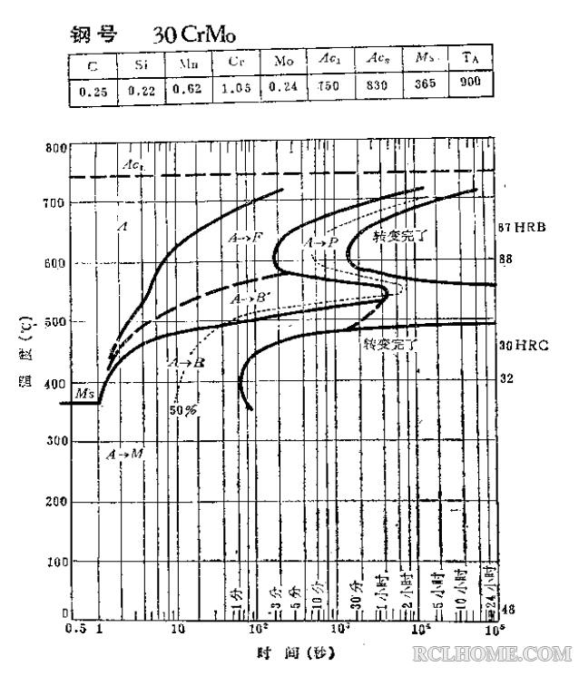

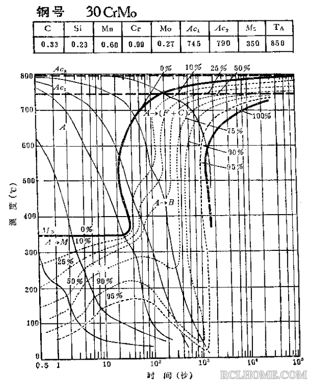

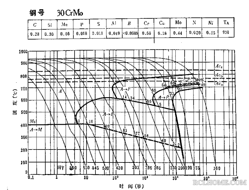

发表于 2014-3-3 10:59:24 | 显示全部楼层
清淡 发表于 2014-3-2 22:07
可以把30CrMo的C曲线调出来看看。
30CrMo-C曲线(5幅)
草原的风 + 20 很给力!
发表于 2014-3-3 11:00:12 | 显示全部楼层
30CrMo-S曲线(3幅)

铁素体条中间的黑色颗粒状或短杆状组织是渗碳体吗?我们后续冷加工前先要退火处理(软化处理),用以提高塑性,降低硬度的。毛管退火后有点像粒状贝氏体组织。

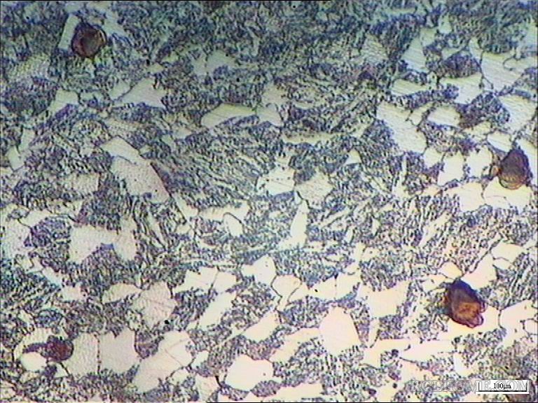

您看下图是经过720度   保温60分钟  退火处理后的组织,总在炉(辊底式连续退火炉)时间约160分钟,400倍

2063
发表于 2014-3-4 10:48:28 | 显示全部楼层
孤鸿踏雪 发表于 2014-3-3 11:00
30CrMo-S曲线(3幅)
前辈,你这些都是从哪儿弄得呀?有各种钢的吗?有gcr15、gcr18mo的吗?
发表于 2014-3-4 11:45:09 | 显示全部楼层
         可以到这本书里找

该钢根本就不是贝氏体钢啊,空冷相当于正火,应该是接近平衡的组织:铁素体+珠光体,可是图片的形貌确实是类似于贝氏体,所以,我感到很疑惑,不敢轻易下结论,只好说我无法判断了。

那我第二张图片是经过720退火后的金相,你看都有些啥组织?

发表于 2014-3-5 22:33:16 | 显示全部楼层
孤鸿踏雪 发表于 2014-3-3 10:59
30CrMo-C曲线(5幅)
大虾 这里的Ta代表什么意思。是正火温度吗
152
592
592
发表于 2014-3-5 22:38:06 | 显示全部楼层
30CrMo-C曲线(5幅)
30CRMO的C曲线怎么这么多个 这是怎么回事呢

         个人瞎蒙一下:虽然30CrMo不是贝氏体钢,但从30CrMo的C曲线、S曲线可以看出,30CrMo的贝氏体转变温区较宽(约400~600°C),所以,如果在正火时,装炉量较大,装炉比较密集,在空冷时又不是散开吹风快冷,很有可能从600°C降温到400°C这个温度区间持续时间较长,这就为形成一定数量的贝氏体提供了条件。
        你看看,每一幅对应一个化学成分是不同的
发表于 2014-3-6 08:47:02 | 显示全部楼层
       是TA,而不是Ta。
       TA是指奥氏体化温度

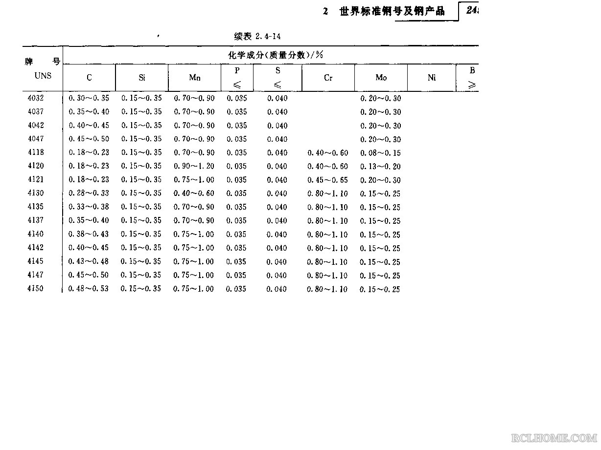

无缝钢管 发表于 2014-3-6 12:59
4130X是美标Cr-Mo系列合金钢,相当于国标30CrMo,不过个别合金元素成分略有差异。如4142牌号相当于国标42C ...
4140相当于42CrMo ,4142 还是有点差距的
签到天数: 129 天
373
1431
1431

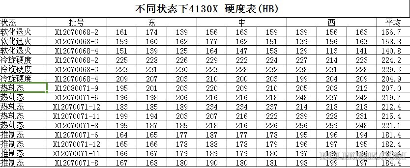

 楼主| 发表于 2014-3-6 19:19:14 | 显示全部楼层
世界标准钢号及钢产品.jpg 那这是什么?{:soso_e120:}
