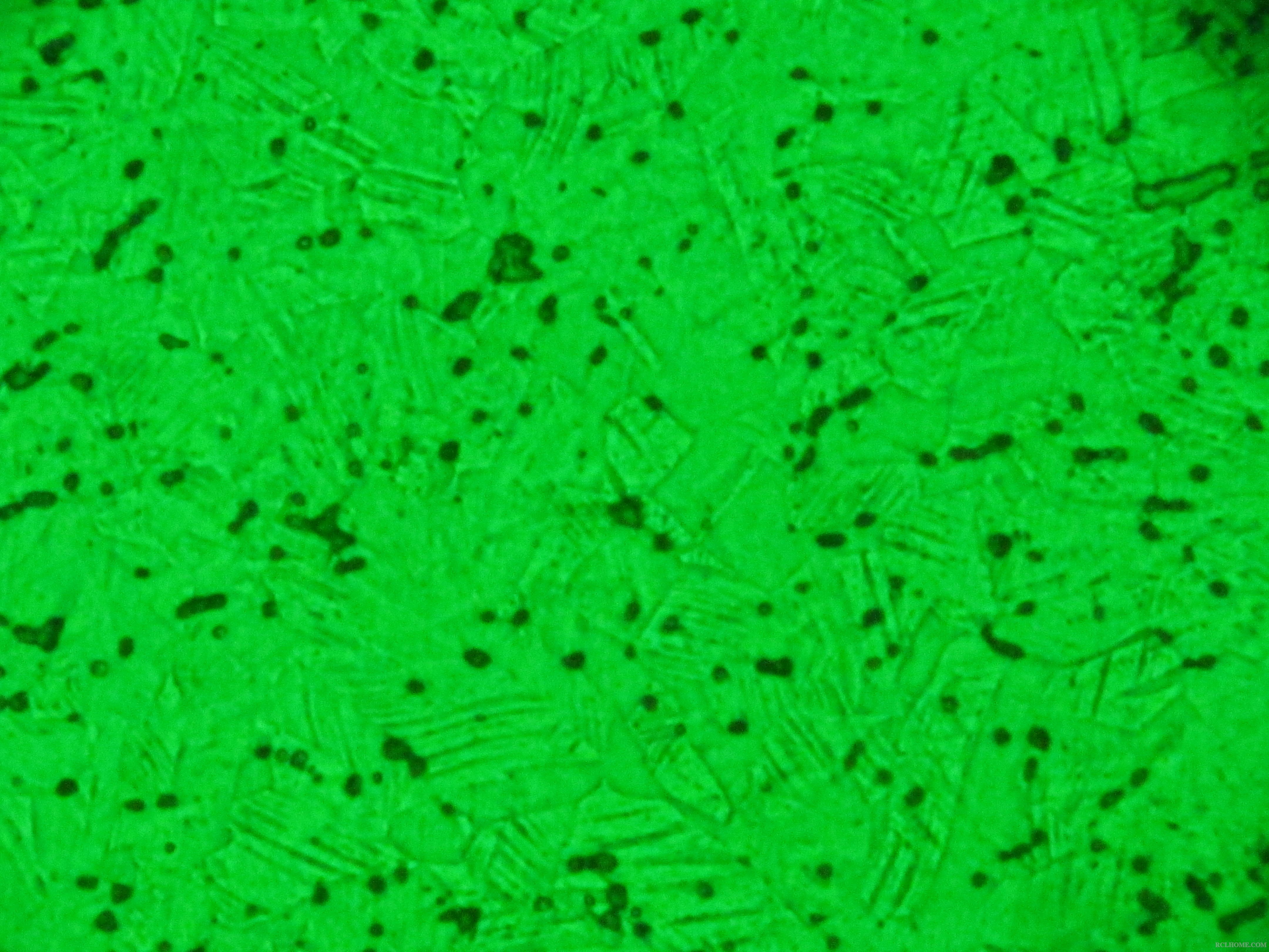

客户的不锈钢件,组织出现黑色的点状物,分布很均匀,绝对排除制样的问题。牌号不知道,化学成分显示应当是18-8系的不锈钢。成分含铜量很高,Mn也有点高。这种成分我是第一次见。
用1:1新鲜王水腐蚀,腐蚀的有点深,不影响观察。
这种相我还是第一次见,相关资料也查不到。
化学成分如下:C:0.152%;Si:0.443%;Mn:1.38%;P:0.029%;S:0.0032%;Cr:18.86%;Ni:8.10%;Cu:1.06%
 楼主| 发表于 2014-3-4 16:32:02 | 显示全部楼层
500X
500X
图片是500X
发表于 2014-3-5 08:20:29 | 显示全部楼层
能圈圈叉叉出来吗?

发表于 2014-3-5 09:08:06 | 显示全部楼层
瞎猜一个,是否晶间腐蚀?
 楼主| 发表于 2014-3-5 09:15:52 | 显示全部楼层
wangtao 发表于 2014-3-5 09:08
瞎猜一个,是否晶间腐蚀?
不是晶间腐蚀,黑点是明显的某种相。不是裂纹
发表于 2014-3-5 09:20:32 | 显示全部楼层
这个材料应该不存在Cu的含量吧?

发表于 2014-3-5 11:06:08 | 显示全部楼层
是不是含Cu的夹杂物?
发表于 2014-3-5 12:12:51 | 显示全部楼层
若潮 发表于 2014-3-5 11:06
是不是含Cu的夹杂物?
我也倾向这一点。

发表于 2014-3-5 12:16:11 | 显示全部楼层
含Cu的钢,耐腐蚀确实要好,可是Cu化物夹杂这块不好避免,建议楼主化验下

发表于 2014-3-5 13:40:30 | 显示全部楼层
如果是cu的话  那根试样做一下落锤实验   在断口出可以看见紫色的点状   个人简介

发表于 2014-3-13 11:47:33 | 显示全部楼层
这个像是奥氏体沉淀硬化不锈钢的一种,含Cu量高是其析出硬化元素。黑色的点状物会不会是析出相。热处理具体工艺是什么,供大家探讨。本人经验善浅,以上仅供参考。。
