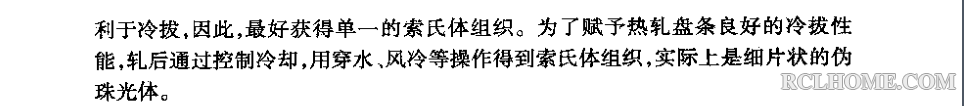

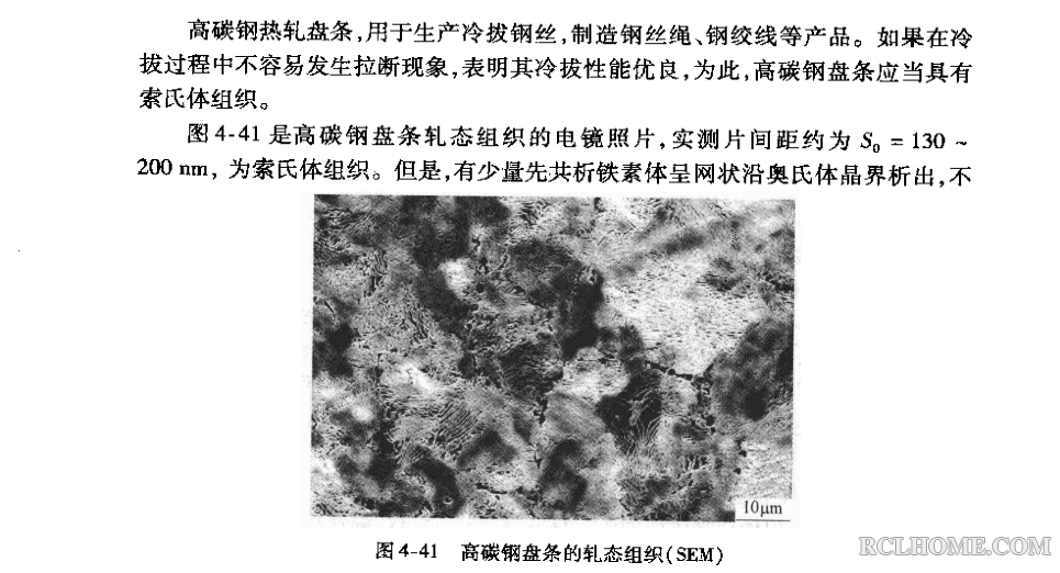

 楼主| 发表于 2014-3-10 17:32:19 | 显示全部楼层
吉祥如意 发表于 2014-3-10 16:02
这种组织为什么能承受较大的变形?
吉版主这个问题问的相当到位啊{:soso_e179:}。 QQ截图20140310172621.png QQ截图20140310172642.png QQ截图20140310172659.png 索氏体不但强度高,而其塑性很好,本来矛盾的性能都被他拥有了。其实在之前看到这段文字,我想发帖,为什么索氏体拉性能会好?屈氏体是不是比索氏体更好?为什么不选用屈氏体(可能是屈氏体转变靠近贝氏体了)?
