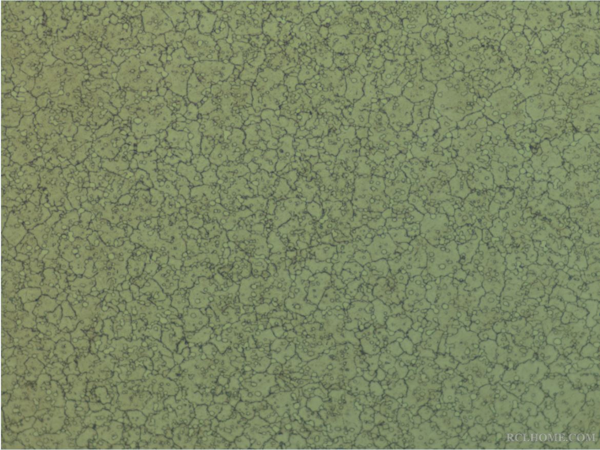

老外模具上 切了一块。。。。

怎么不写上是500X下拍摄的

老外模具,感觉热处理做的确实不错。

请补充100X和1000图片更好。

我怎么感觉还需要再回下火的错觉呢!

请楼主补充吧,在没有补充前,先说说感觉怎样?

能将就,过得去。
丑丑哥的标准:韧性好点,耐用性差些。
发表于 2014-3-12 10:56:45 | 显示全部楼层
吉祥如意 发表于 2014-3-12 10:51
能将就,过得去。
丑丑哥的标准:韧性好点,耐用性差些。
可能这个模具主要需要的就是韧性好点

浅腐蚀500倍
浅腐蚀500倍
100倍
100倍

报废的模具,随便切个看看的,都是些德国过来的模具。。。。给我的感觉 碳化物很均匀,晶粒很细。。

报废的模具,随便切个看看的,都是些德国过来的模具。。。。给我的感觉 碳化物很均匀,晶粒很细。。 ...
能告诉:是属于什么模具吗?服役时间有多长呀?

能告诉:硬度HRC是多少吗?

63HRC
给我一样的感觉!

瞎猜:是分级淬火。

模具心部组织,还是边上的。模具大概厚度是多少?
晶粒度很细,我看不是很细呀!10级吧!11级应该没有吧!
对于我们刀具来说晶粒度还是很细
个人意见

晶粒度很细,我看不是很细呀!10级吧!11级应该没有吧 ...
刀具选择这种组织觉得不太合适。

应该是真空炉淬火的
你用什么腐蚀的,晶粒度那么清楚

我是说对于我们刀具来说是很细了
刀具晶粒度肯定在10级以下了,11级以上那我们刀具还怎么使用呀

球化退火做的那是相当不错
不过我觉得很奇怪,为什么M2的钢却是德国的模具呢?

粉末钢8?碳化物暴露了。。。。。

100倍是不是有轻微的带状偏析啊?

老外采用了多次回火和深冷处理,韧性及综合力学性能都比国产的好,这些我都做过

公司使用整套模具都是从德国发过来的,具体模具从哪里买来的就不得而知了,图纸上材料是M2!

公司是做螺丝的,这是冷成型一套模具中的一个,具体服役条件我不是很明白。。。有懂螺丝成型的得可以详细讲讲 这个零件服役条件

用的是硝酸酒精容易腐蚀的,你腐蚀浅一点就能够显示晶粒度了。。。

这个没带状,横纵两面我都看过的,都很均匀。。。。

因为M2是美国钢号,德国钢号是1.3343,我感到奇怪的是德国不用自己的钢号,却用美国的钢号,有点不匹配呢!因为虽然表达方式不同,化学成分都差不多,而且德国人是非常严谨而又自信的,不太会用外国的钢号的,特别是自己生产的质量又是很好的前提下。

我还以为大模具呢,组织怎么这么好。
小东西组织这么好不奇怪

是这样呀,我没经历过模具热处理,对这些不是很了解

热处理质量很好,晶粒大小比较均匀,颗粒碳化物也大小分布非常均匀。

pretty good
