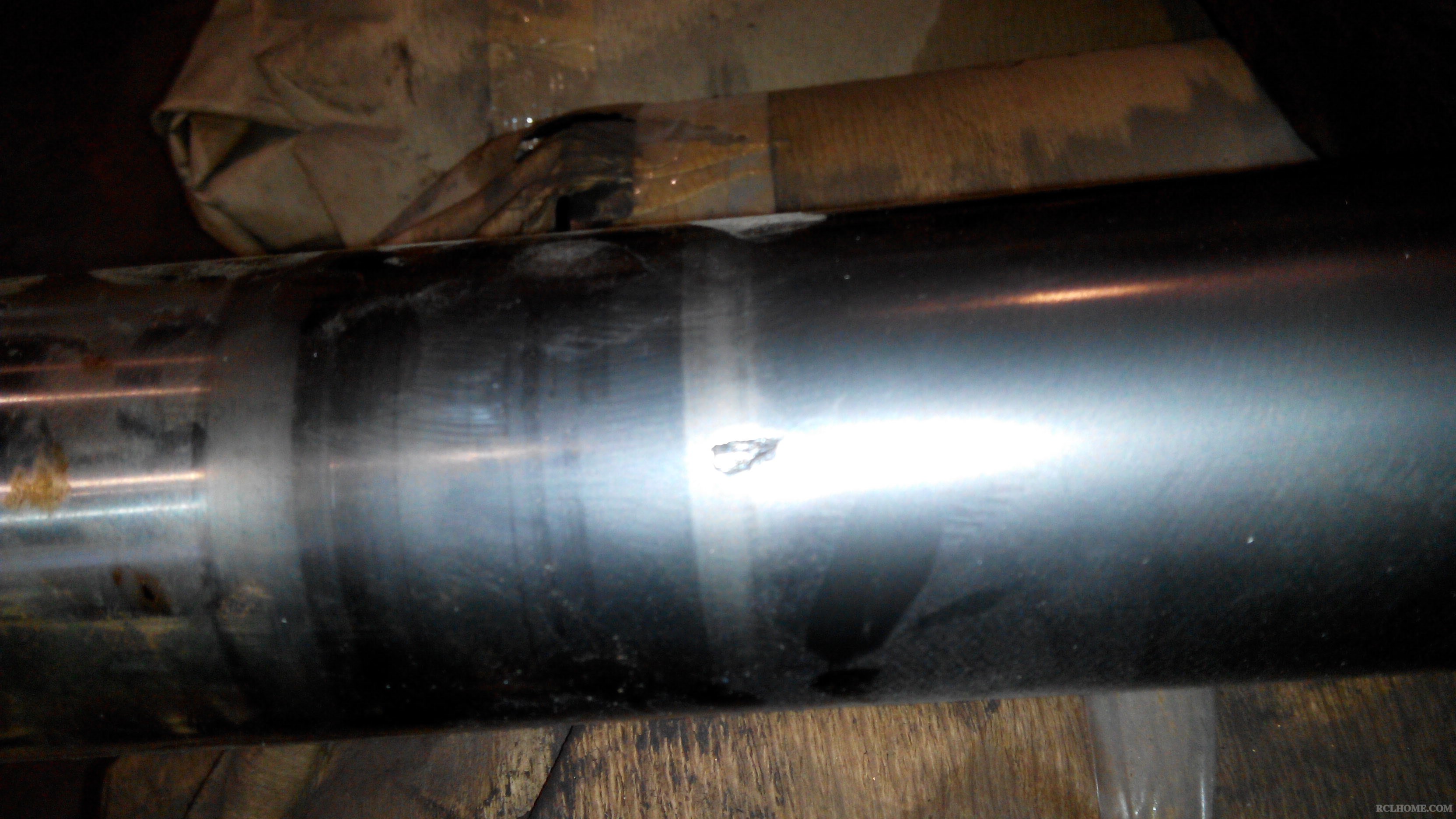

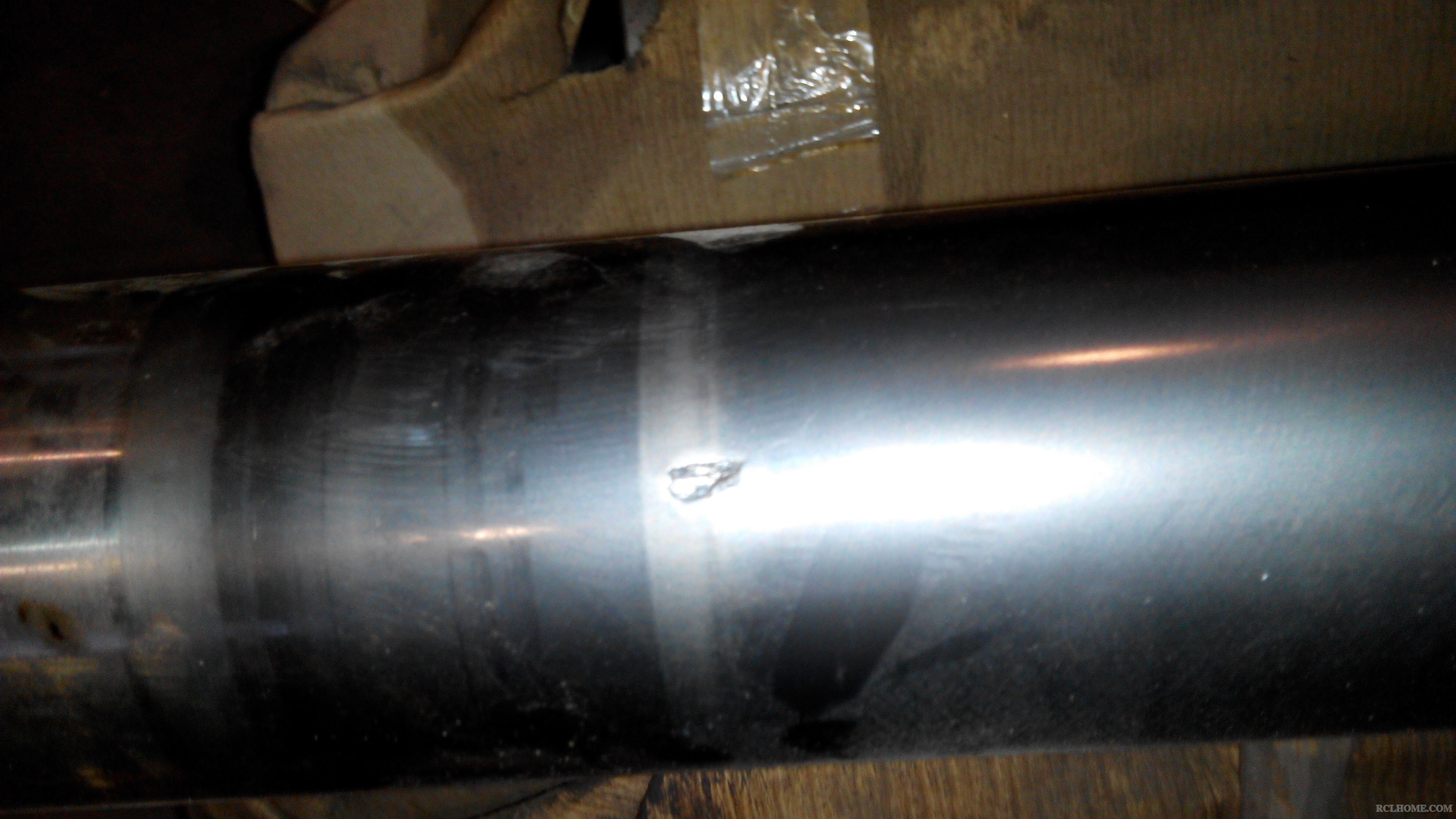

导致剥落、掉渣就是那几个因素,大家看看这个到底是什么原因形成的?

是不是加工后发现的,铸造缺陷,炉渣啥的
心情好
发表于 2014-3-13 09:31:18 | 显示全部楼层
我心飞翔 发表于 2014-3-13 09:10
是不是加工后发现的,铸造缺陷,炉渣啥的
有可能是锻件。
发表于 2014-3-13 09:39:34 | 显示全部楼层
能否给点细节图片?
看不太清楚。
发表于 2014-3-13 18:31:41 | 显示全部楼层
既然叫“轧辊技术”那么是否从轧辊的失效方面来考虑考虑!

 楼主| 发表于 2014-3-13 19:53:52 | 显示全部楼层

 楼主| 发表于 2014-3-13 19:55:06 | 显示全部楼层
是锻件,在轧机上使用过程中出现的
接触疲劳导致的剥落,但是不知道零件前期的热处理状态,从剥落块比较大的现象判断,有可能是硬化层剥落,楼主最好提供剥落的尺寸大小、深度、剥落底部是否与表面平行、侧面是否垂直于表面,如若不垂直是否呈45度角等等信息,图上看不出来,所以难以正确判断。
发表于 2014-3-16 16:05:40 | 显示全部楼层
如果可能的话,楼主最好能够提供该剥落部位的工作状态,应力的大小以及应力的类型、是否是周期应力等等信息。

发表于 2014-9-1 00:18:24 | 显示全部楼层
这是成品还是半成品啊;加工过程中有可能是原材料的问题
