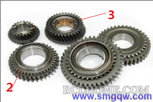

发表于 2014-3-13 15:02:12 | 显示全部楼层
是这个图上的2号零件,还是3号零件?
 楼主| 发表于 2014-3-13 15:07:38 来自手机 | 显示全部楼层
aaron01 发表于 2014-3-13 15:02
是这个图上的2号零件,还是3号零件?
都有,有的锥面在结合齿上,有的在主齿轮上,有的是加一个中间环

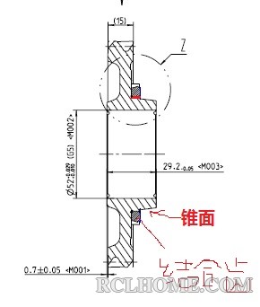

 楼主| 发表于 2014-3-13 20:03:32 | 显示全部楼层
cnszgong 发表于 2014-3-13 18:09
另外还有一个、如果这个部位不涂防渗涂料保护、如果热处理部门和冷加工部门是同一家公司的、并且这个部位硬 ...
局部退火肯定不考虑,存在热影响区。我们这边变速箱的8个齿轮全部是热后焊接,估计国内也是第一家,我也没这个胆量去搞防渗。另外有一个轴上要焊接一个齿轮,有成功的案例,我觉得可以试试。

 楼主| 发表于 2014-3-13 22:04:41 | 显示全部楼层
aaron01 发表于 2014-3-13 21:12
防渗还有个大问题,这个要焊结合齿的锥面很薄,如果防渗,内孔不防渗,很容易在淬火时,因高碳奥氏体和低碳 ...
严工看看这个图纸,对变形影响有限吧?红线处是焊接区域

发表于 2014-3-14 09:03:14 | 显示全部楼层
仅从此图看:防渗是没有质量问题的。
 楼主| 发表于 2014-3-14 12:32:15 | 显示全部楼层
吉祥如意 发表于 2014-3-14 09:03
仅从此图看:防渗是没有质量问题的。
娃娃,下图这个有问题吗?锥面不能防渗,红线处为焊接面
发表于 2014-3-14 12:39:54 | 显示全部楼层
没大的问题只是涂层稍厚些。
如果批量生产并采用挂装的形式,可使用辅助挡板。
