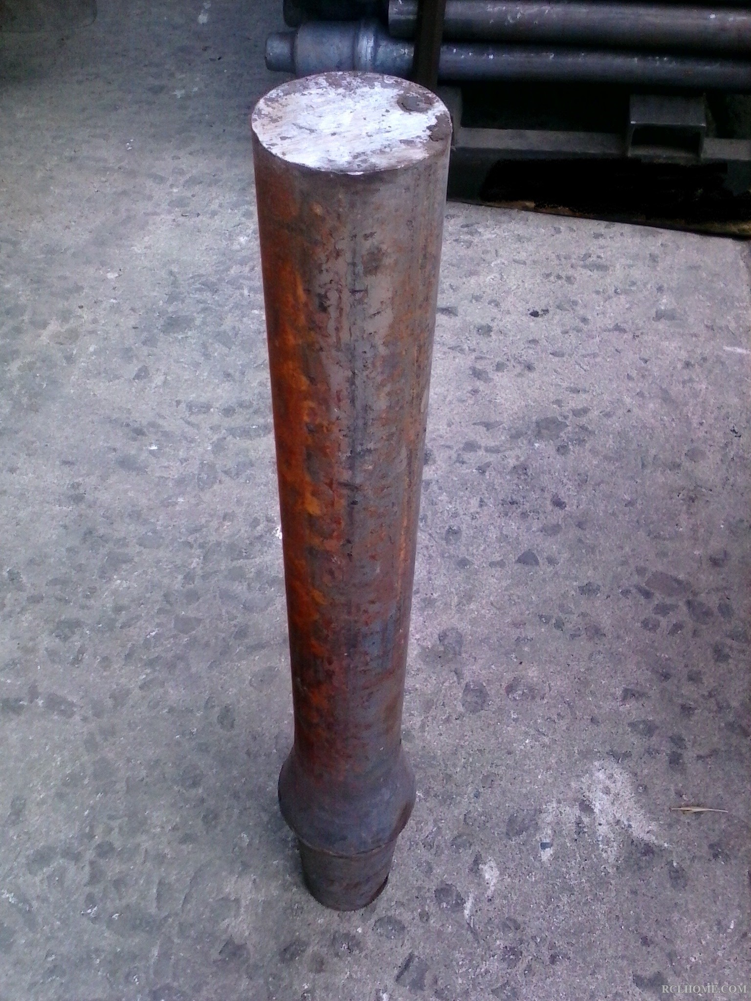

      锻件轴类产品,大部分锻造产品锻造后都不进行正火,锻造位置是热加工退火状态,没有锻造的位置是热轧或冷轧原材料状态+退火状态,请大家讨论一下不同组织状态调质后都有什么影响?是否可以取消锻造后正火这道工序?锻造后不正火后调质与锻造后+正火再调质后的状态,这两种状态都有对后续加工、产品使用都有什么影响?这两种状态调质后的组织有什么区别?

 楼主| 发表于 2014-3-17 15:06:51 | 显示全部楼层
孤鸿踏雪 发表于 2014-3-17 14:24
“ 锻造位置是热加工退火状态”......
        这里面有几个问题需要搞清楚:
第三条:未进行锻打(参与形变)的位置和区域是可视为正火,但是也有不整体加热,只对形变位置进行加热锻打,不进行形变的位置也不加热! IMG_20140313_093852.jpg
发表于 2014-3-17 16:55:19 | 显示全部楼层
随风飘飘 发表于 2014-3-17 15:06
第三条:未进行锻打(参与形变)的位置和区域是可视为正火,但是也有不整体加热,只对形变位置进行加热锻 ...
        不进行锻打(参与形变)的位置不加热的话,那就相当于钢材出厂状态(可能是轧制,也可能是退火,也不排除特殊用户与钢厂约定正过火的)
