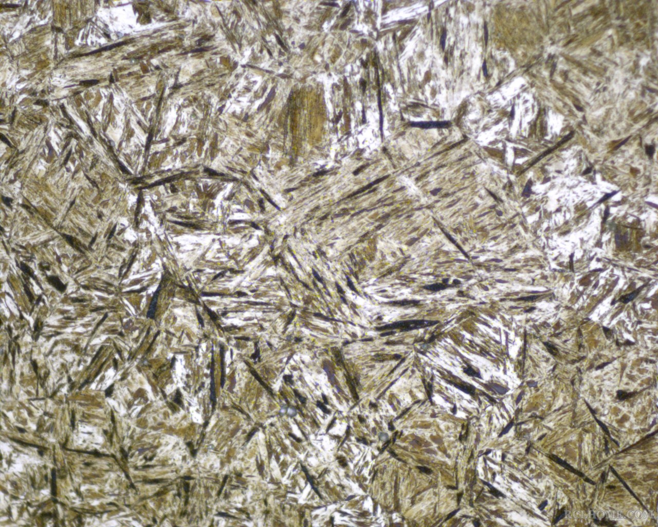

轴承钢球过热组织。

怎么不可以是轴承钢?
哪怕是GCr15这样的材料,你加热到900C去淬火,就是这样的组织,碳化物当然全部溶解到奥氏体里去了,碳化物全溶后,晶粒也就大了。

发表于 2014-3-17 16:24:51 | 显示全部楼层
图片是我发的。
这个就是GCr15淬火过热组织。

发表于 2014-3-18 08:32:21 | 显示全部楼层
孤鸿踏雪 发表于 2014-3-17 16:53
这里面度有什么组织?能否讲解一哈?
针状马氏体,残奥,几乎不见碳化物。
GCr15过热的话,表面和心部都应该是这样的组织,类似低碳合金钢渗碳后的表面组织。

我先瞎说一个:980度。

是否可以在针状马氏体前加一个“粗”字?粗针状马氏体?

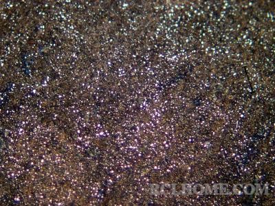

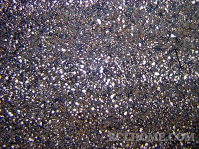

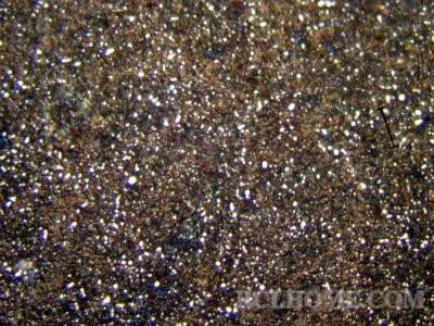

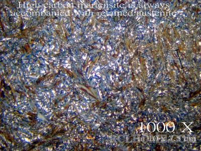

发表于 2014-3-18 08:56:58 | 显示全部楼层
我怎么感觉这轴承钢含碳量有点偏低吧,能不能做个光谱。。。从隔壁拿了几张照片

我也瞎说一个:940度左右
          应该是粗大的针状马氏体

我认为900C就可以做出这样的效果,我做过的。
也是一时好奇搭做的。

这个图片看起来比900℃过一些,但900℃确实是过热了。
发表于 2014-3-18 09:32:54 | 显示全部楼层
其实粗大这个词很容易引起初学者的误解,看到粗大以为说的是很宽的马氏体,很容易混淆的。
粗大马氏体,真实的意思是指马氏体针很长,也就是说原奥氏体晶粒很粗大的意思。

这个不会吧?《钢铁材料金相图谱》上有这个说明的

应该叫片状马氏体
要想使碳化物全部溶解到奥氏体里面,加热温度应该在950度以上吧!

楼主确定不是混钢,还是做一下光谱看看吧,如果真是过热造成的话,这种组织的温度很高了,怎么也得930度以上,里面跟本看不到碳化物

要看什么样的加热方式吧!如果是感应加热,需要1000度以上可能会出现这样的组织。
箱式或网带炉加热,必须是高温长时才会出现这种组织。
这种组织看着跟岩石隔壁似的,这也是热处理行业对自然环境的一种风险吧!
