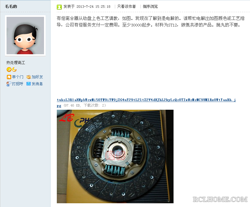

          如题,我以前在重庆某公司也是做离合器的,但那个公司是没有着色处理的。今天到隔壁去浏览帖子,看到毛哥的这个帖子。心生疑问
发表于 2014-3-18 11:49:36 | 显示全部楼层
老烧不是这个专利技术吗?
 楼主| 发表于 2014-3-18 11:52:08 | 显示全部楼层
吉祥如意 发表于 2014-3-18 11:49
老烧不是这个专利技术吗?
       有一种电解着色技术。
       但我想知道的是离合器为什么要进行着色处理?仅仅因为表面精饰处理后的漂亮?

发表于 2014-3-18 12:07:35 | 显示全部楼层
孤鸿踏雪 发表于 2014-3-18 11:52
有一种电解着色技术。
       但我想知道的是离合器为什么要进行着色处理?仅仅因为表面精饰处理 ...
就是为了漂亮好看,而且能防锈。

发表于 2014-3-18 12:09:14 | 显示全部楼层
有一种电解着色技术。
现在一般的企业是抛丸后氧化着色,有一部分厂家是用低氮碳共渗后着色。听说过电解着色,但实际还不知道是那个厂

 楼主| 发表于 2014-3-18 13:43:45 | 显示全部楼层
毛毛的 发表于 2014-3-18 12:09
现在一般的企业是抛丸后氧化着色,有一部分厂家是用低氮碳共渗后着色。听说过电解着色,但实际还不知道是 ...
          如果采用60Si2Mn做膜簧,热处理、抛丸后普通碱性发蓝(氧化)应该就是红色的

发表于 2014-3-18 14:04:14 | 显示全部楼层
孤鸿踏雪 发表于 2014-3-18 13:43
如果采用60Si2Mn做膜簧,热处理、抛丸后普通碱性发蓝(氧化)应该就是红色的 ...
杨工膜片弹簧一般是不做着色处理的。
 楼主| 发表于 2014-3-18 14:06:11 | 显示全部楼层
毛毛的 发表于 2014-3-18 14:04
杨工膜片弹簧一般是不做着色处理的。
      哦,老孤糊涂了,应该是离合器进行着色处理

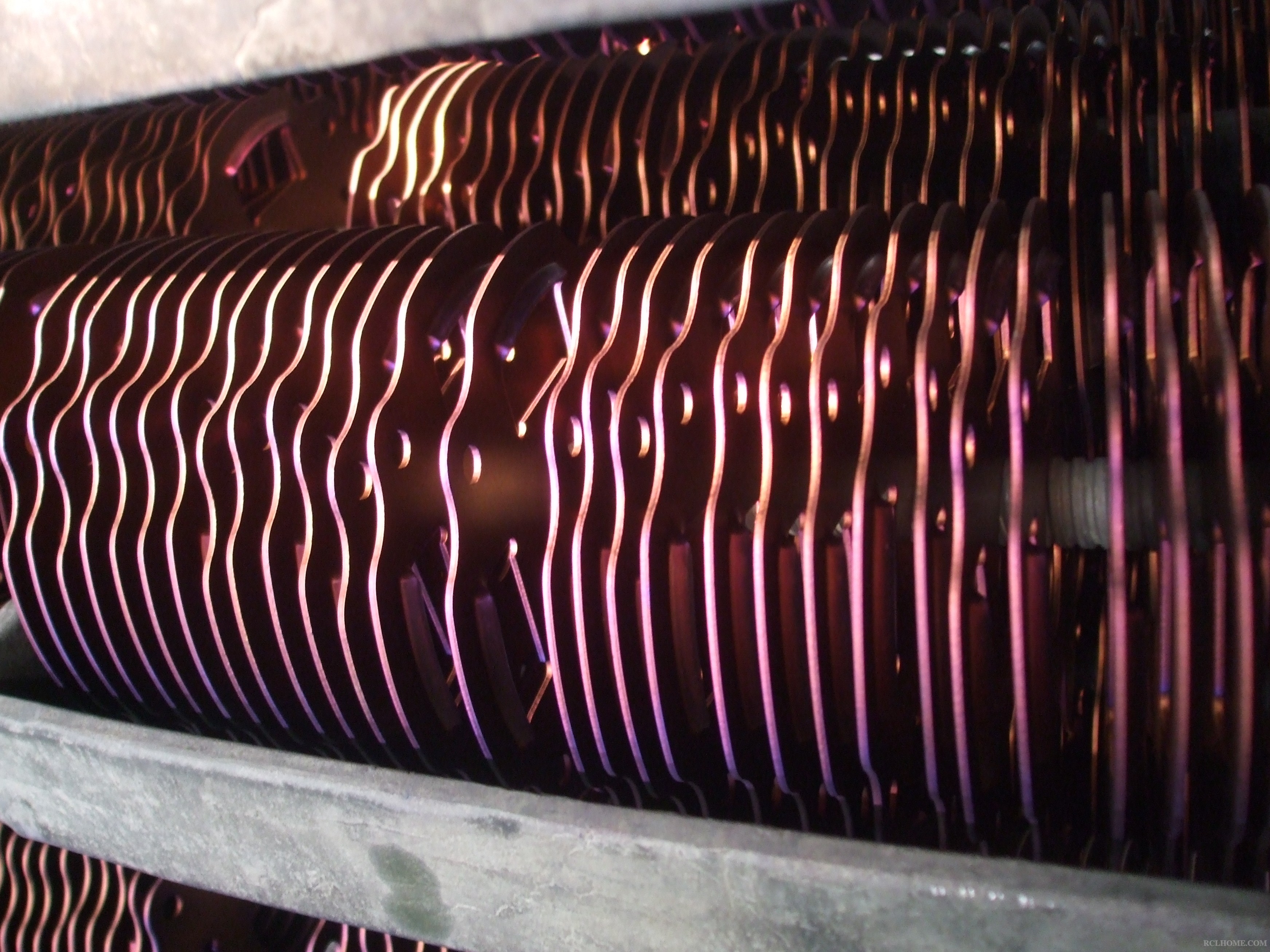

发表于 2014-3-18 20:00:13 | 显示全部楼层

发表于 2014-3-18 20:24:14 | 显示全部楼层
我第一家公司舍弗勒 LUK   从动盘热处理完后 做磷化处理。。。。

发表于 2014-3-19 09:36:10 | 显示全部楼层
 楼主| 发表于 2014-3-19 11:45:37 | 显示全部楼层
         不知道离合器表面着色,是顾客要求的?还是卖方为提高市场竞争力而自己附加的,这不符合价值工程理念
 楼主| 发表于 2014-3-19 11:46:48 | 显示全部楼层
         这不是离合器摩擦盘,而是摩擦盘内的金属本体
