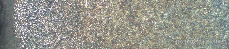

发表于 2014-3-18 14:23:05 | 显示全部楼层
aaron01 发表于 2014-3-17 22:15
不是的,回火时析出的碳化物,聚集以后是点状的,和球退的碳化物类似。
本来是光镜下看不见的碳化物,高 ...
我们大齿轮就是这样的,上图
 楼主| 发表于 2014-3-18 14:25:53 | 显示全部楼层
村长 发表于 2014-3-18 14:23
我们大齿轮就是这样的,上图
典型的图片!
这个齿轮好用吗?
签到天数: 131 天
162
1543
7510
7510
发表于 2014-3-18 14:27:38 | 显示全部楼层
aaron01 发表于 2014-3-17 22:25
典型的图片!
这个齿轮好用吗?
不晓得,要等20年后才知道
 楼主| 发表于 2014-3-18 14:29:27 | 显示全部楼层
村长 发表于 2014-3-18 14:27
不晓得,要等20年后才知道
这张是多少放大倍数的?
表面残奥你怎么判?1级?2级?
你这个是未溶碳化物,不是析出的{:soso_e120:}

发表于 2014-3-18 14:32:25 | 显示全部楼层
aaron01 发表于 2014-3-17 22:29
这张是多少放大倍数的?
表面残奥你怎么判?1级?2级?
你这个是未溶碳化物,不是析出的  ...
经过3次回火析出的500x,残余a我们采用百分含量
 楼主| 发表于 2014-3-18 14:36:44 | 显示全部楼层
你说是低温回火析出的那么大的碳化物?
你确信淬火态没有这个碳化物吗?
签到天数: 131 天
162
1543
7510
7510
发表于 2014-3-18 14:39:26 | 显示全部楼层
aaron01 发表于 2014-3-17 22:36
你说是低温回火析出的那么大的碳化物?
你确信淬火态没有这个碳化物吗? ...
淬火太有,晶界上,小。
 楼主| 发表于 2014-3-18 14:42:01 | 显示全部楼层
村长 发表于 2014-3-18 14:39
淬火太有,晶界上,小。
这个事情诡异了,低温回火的话,不会有那么大个的碳化物颗粒析出的啊。
你这个像是在一淬后加的高温回火时析出的,而二淬温度又不高,所以才会未能掉高回时产生的球状碳化物的。
签到天数: 131 天
162
1543
7510
7510
发表于 2014-3-18 14:44:00 | 显示全部楼层
你这个像是在一淬后加的高温回火 ...
中间加热的时候加了一个球化的工艺时间,呵呵

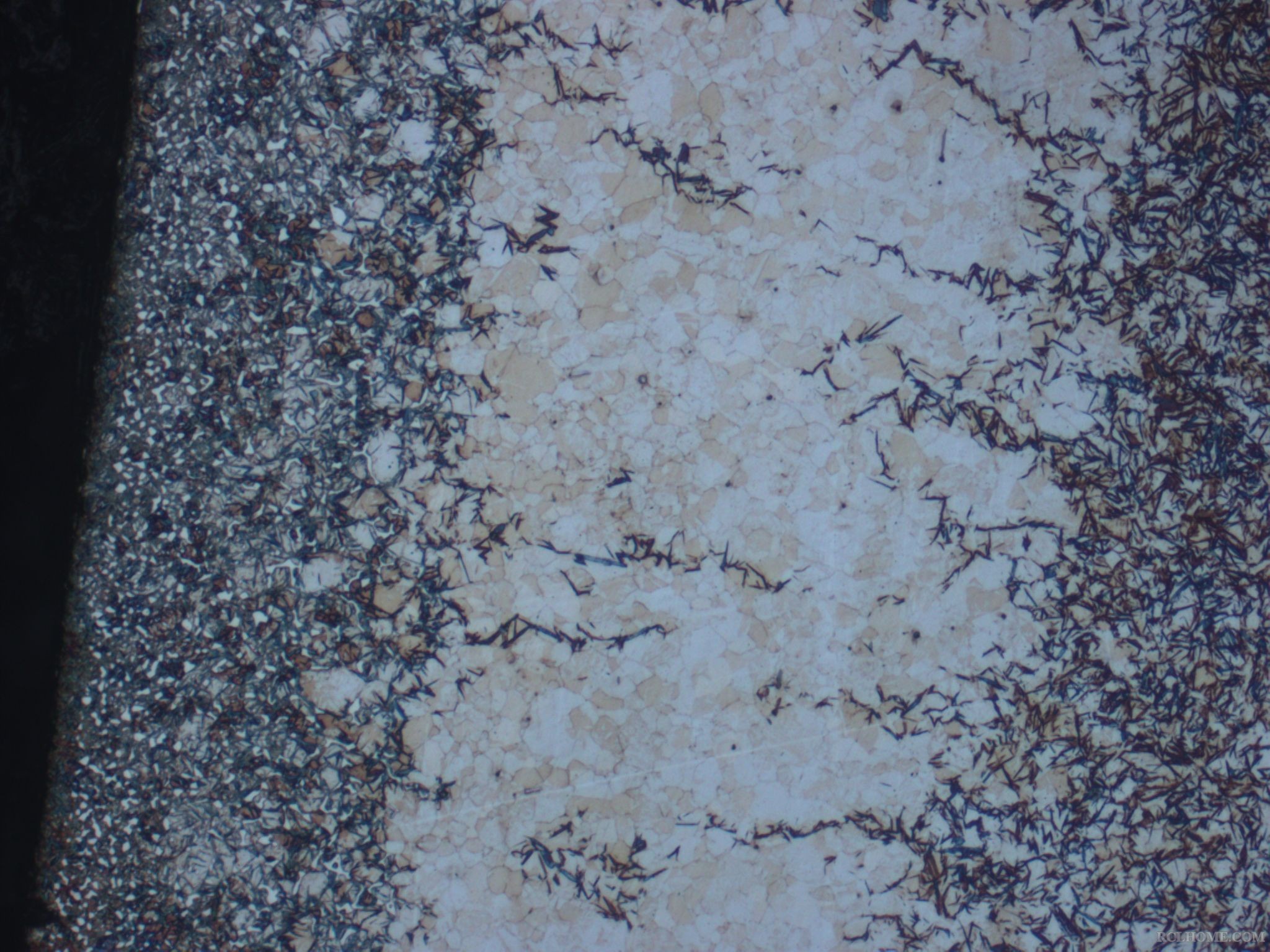

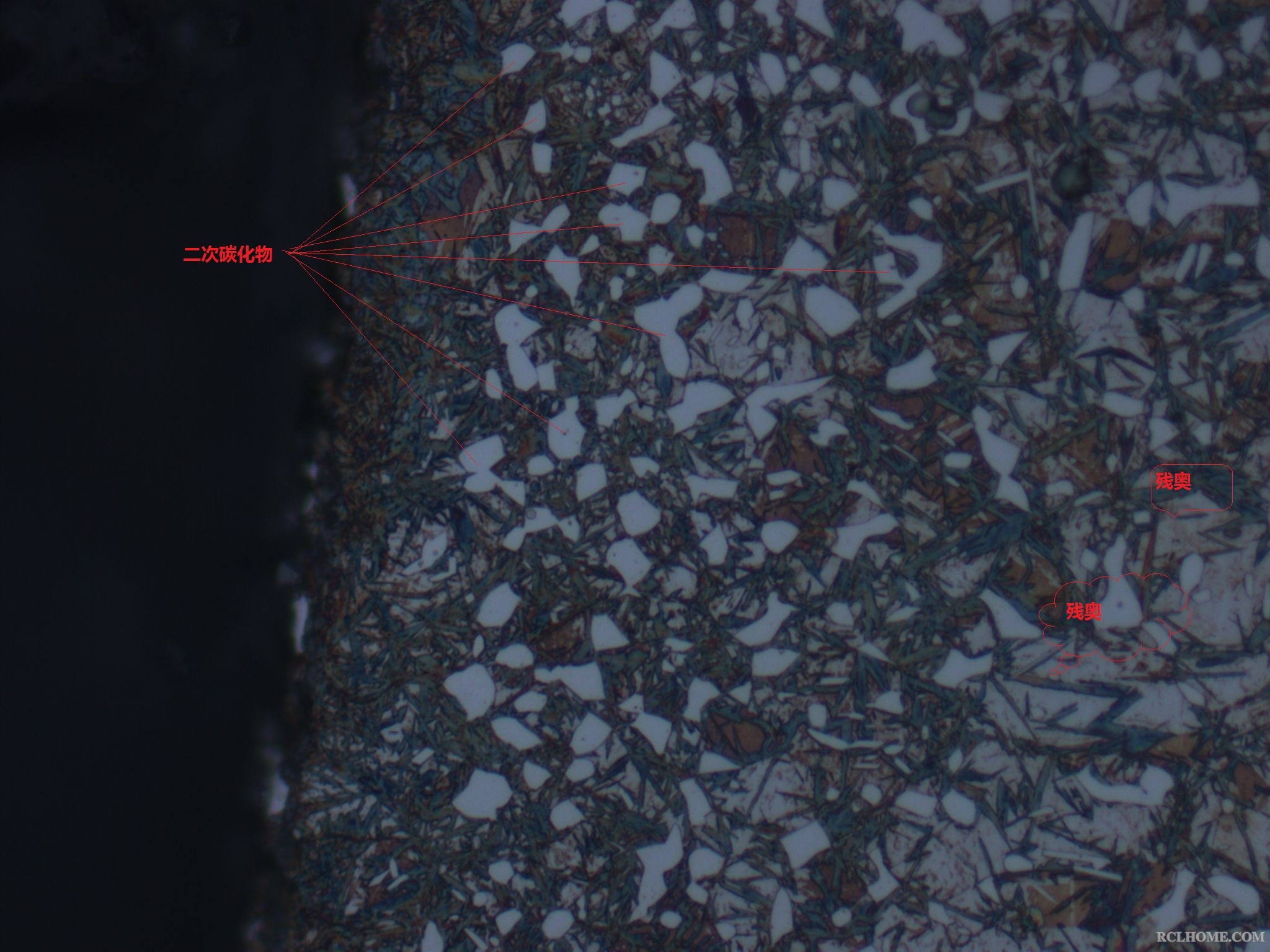

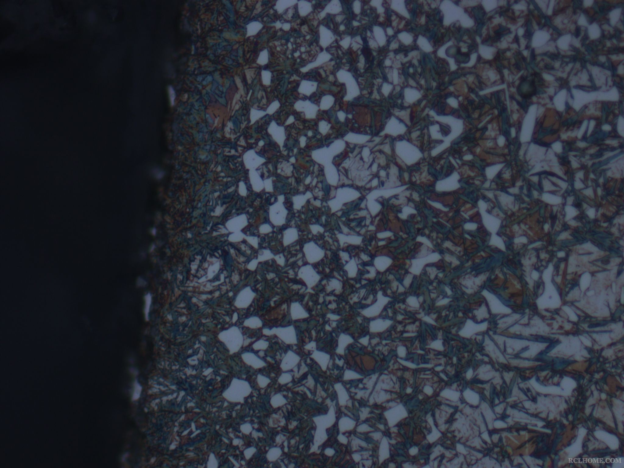

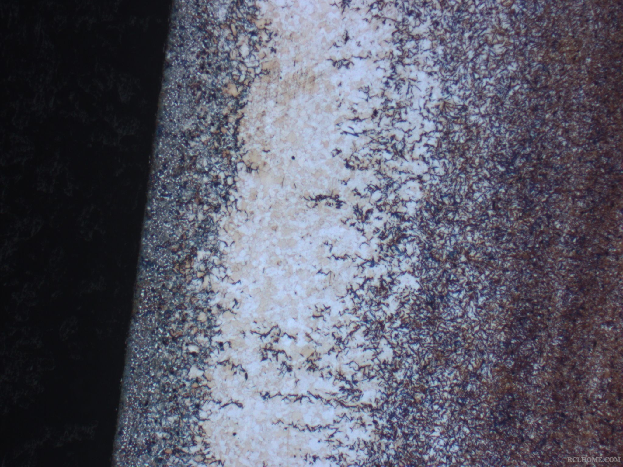

铁匠老师,我这个也是齿轮钢,渗碳后空冷,还未淬火,组织如下,中间未腐蚀区域是什么组织,硬度为242.5HV,产生原因是什么。表面的角状碳化物是共析碳化物还是二次碳化物?
50倍
50倍
100倍
100倍
 楼主| 发表于 2014-12-26 16:51:13 | 显示全部楼层
苍狼黑鼬 发表于 2014-12-26 16:31
铁匠老师,我这个也是齿轮钢,渗碳后空冷,还未淬火,组织如下,中间未腐蚀区域是什么组织,硬度为242.5HV ...
图中亮白色颗粒物是二次碳化物。浅白偏黄的块状是残奥。
 楼主| 发表于 2014-12-26 16:57:34 | 显示全部楼层
低倍照片中部白色带里,残奥和马氏体混合在一起。

发表于 2014-12-27 10:46:46 | 显示全部楼层
谢谢铁匠老师,书本上说析出的碳化物是沿晶界的呈网状的,这个为什么是块状的。。。。
