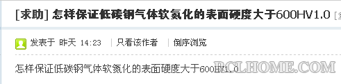

         如题(请看附件截图)

哪种低碳钢啊?如果是08或者SPCC之类材料,还是投降吧,这个硬度软氮化达不到。
不知道奥氏体氮碳共渗能不能做到?

估计有误,显微硬度有HV0.1和HV1,没有HV1.0啊!
            如果是HV0.1,那就没有什么问题了
