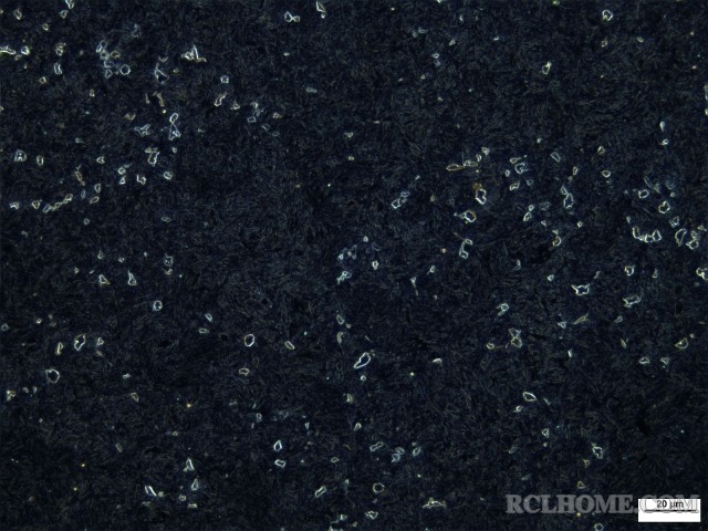

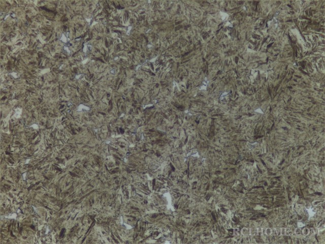

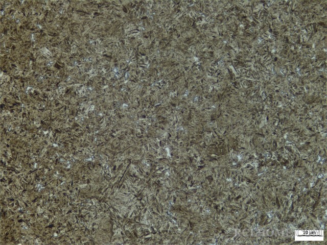

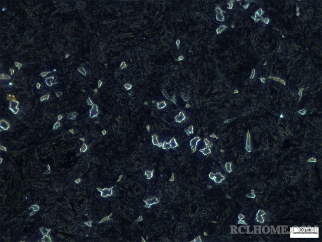

500x.jpg 500-1.jpg 1000x.jpg 1000-1.jpg 看看这铁素体形态,我想大家都知道工艺问题出在那了吧。

发表于 2014-3-21 19:52:48 | 显示全部楼层
随便猜猜啦   铁素体没有溶解 保温时间短
签到天数: 5 天
发表于 2014-3-21 22:20:21 | 显示全部楼层
保温时间不够,可以提高温度不过注意不要过热!

发表于 2014-3-22 08:15:31 | 显示全部楼层
从铁素体形态和分布能能确定是淬火温度低还是保温时间短?那位金相高手讲讲。
 楼主| 发表于 2014-3-22 10:23:18 | 显示全部楼层
jjj 发表于 2014-3-22 08:15
从铁素体形态和分布能能确定是淬火温度低还是保温时间短?那位金相高手讲讲。 ...
我本来想提这个问题,谢谢提出!我以为是温度低或时间短造成的。

发表于 2014-3-22 11:12:20 | 显示全部楼层
我是想让高手讲讲二者有没有区别

发表于 2014-3-22 11:52:14 | 显示全部楼层
刚淬火奥氏体化的过程主要包括:1形核2长大3渗碳体或铁素体的完全溶解4完全奥氏体化。保温温度在AC3线左右时间太短,没有实现晶体的铁素体的溶解,就更不用说完全奥氏体化了。

发表于 2014-3-22 14:39:05 | 显示全部楼层
亚共析钢不完全淬火,主要还是淬火温度未达到Ac3点,或Ac3以上30-50℃

发表于 2014-3-22 16:35:34 | 显示全部楼层
第二张第四张怎么腐蚀的?
 楼主| 发表于 2014-3-22 17:37:42 | 显示全部楼层
稻草人 发表于 2014-3-22 16:35
第二张第四张怎么腐蚀的?
朋友显微镜应该碰的少,这个不是腐蚀的原因,是明暗场。

发表于 2014-3-22 20:17:52 | 显示全部楼层
qibao9891 发表于 2014-3-22 16:07
单看一处,区分温度低还是时间短,恐怕比较困难。还要高手来讲讲。
如果温度达到,奥氏体化的进程非常快, ...
有道理

发表于 2014-3-23 00:19:34 | 显示全部楼层
肥粒體未完全固溶
如果是使用加熱爐淬火  溫度不足的可能性較高
如果是高週波淬火   時間不足的可能性較高
當然  淬火前組織  肥粒體及波來體的分佈不均勻  即使溫度正確   卻也須增加更多的持溫時間
尤其熱處理前的組織是球化退火者  持溫時間須更久

发表于 2014-3-27 10:18:52 | 显示全部楼层
溶解铁素体还与合金含量和合金与碳化物的亲和度有关,如果合金含量高或合金与碳化物的亲和度强则要适当提高温度。不知道这样说对不对。。。
