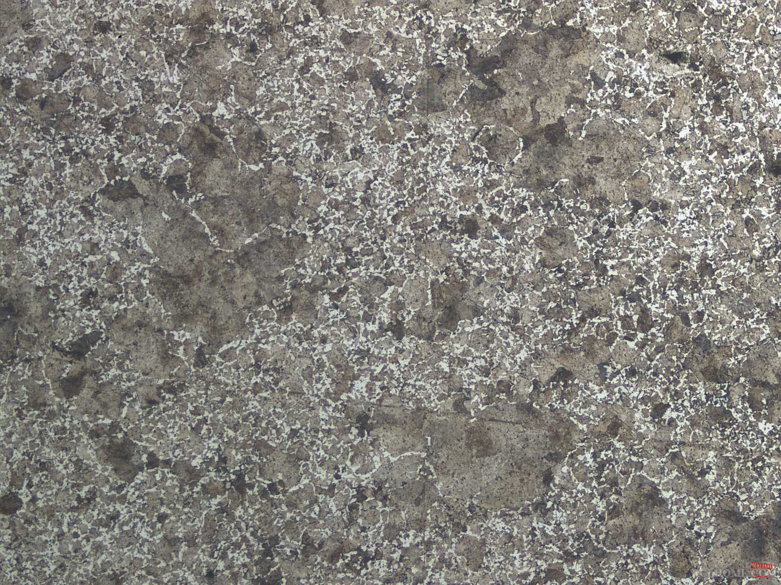

45调质,怎么有这个珠光体团聚集呢?求解

难道是传说中的混晶?前辈你这调制的组织也忒......
发表于 2014-3-24 15:02:52 | 显示全部楼层
碳或者锰元素偏析,造成的混晶现象。和这个有得一拼:

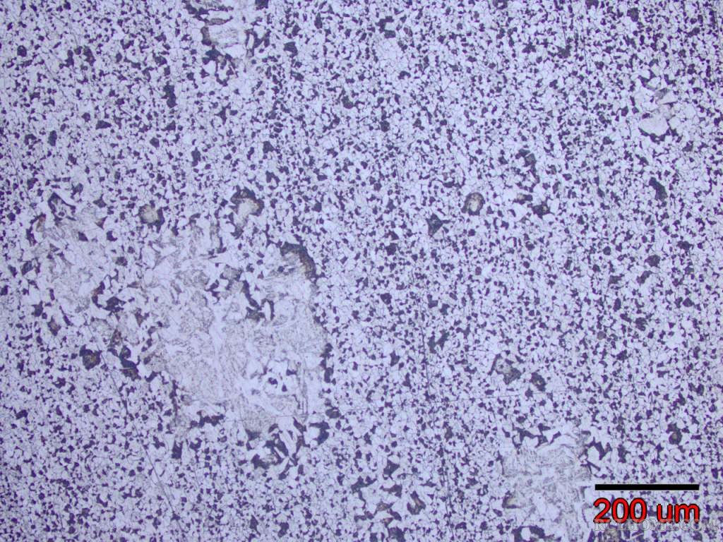

 楼主| 发表于 2014-3-24 15:37:25 | 显示全部楼层
你第2付是什么状态的呢?
我想确认一下

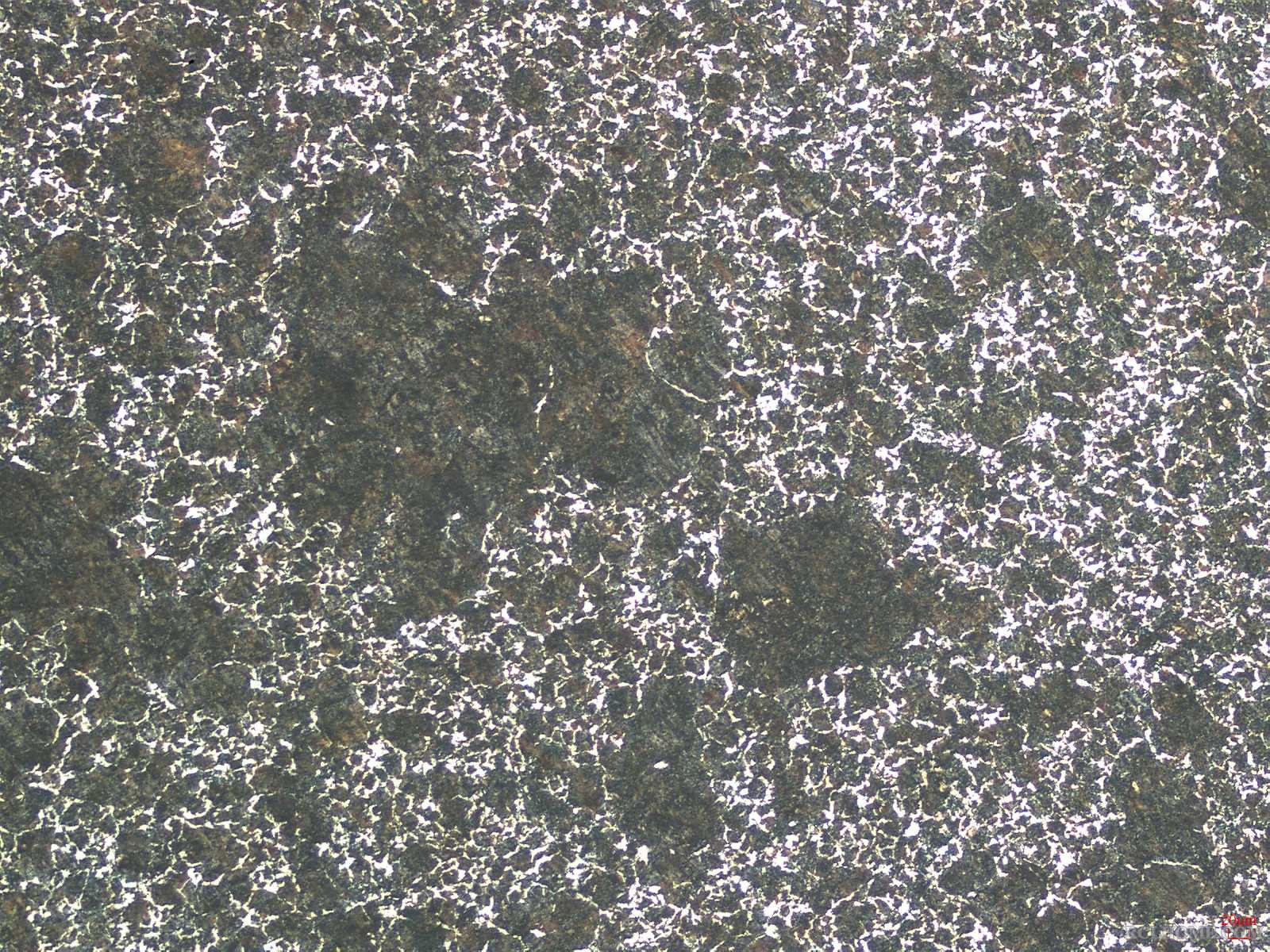

 楼主| 发表于 2014-3-24 15:42:59 | 显示全部楼层
工艺上求解
发表于 2014-3-24 15:48:24 | 显示全部楼层
村长 发表于 2014-3-24 15:37
你第2付是什么状态的呢?
我想确认一下
第二张是淬火低回后状态,苦味酸腐蚀的。

 楼主| 发表于 2014-3-24 16:49:46 | 显示全部楼层
aaron01 发表于 2014-3-23 23:48
第二张是淬火低回后状态,苦味酸腐蚀的。
上张素颜照

发表于 2014-3-24 21:28:54 | 显示全部楼层
怎么感觉像是正火组织呢?

发表于 2014-3-25 08:18:20 | 显示全部楼层
晶界上白色是什么?好像形成网状。
发表于 2014-3-25 10:49:03 | 显示全部楼层
第一幅图什么材料?什么状态?
发表于 2014-3-25 12:59:50 | 显示全部楼层
孤鸿踏雪 发表于 2014-3-25 10:49
第一幅图什么材料?什么状态?
20MnCr5材料,锻造后正火态组织。
