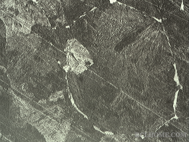

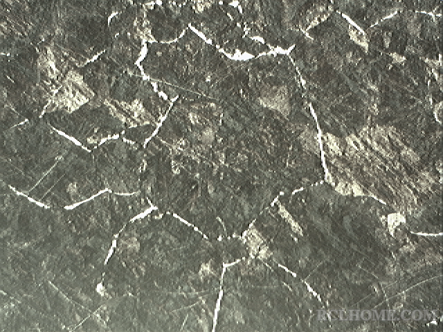

毛坯100x,大家看看这是什么组织,晶粒度几级!

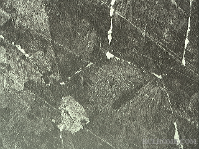

 楼主| 发表于 2014-3-26 13:51:58 | 显示全部楼层

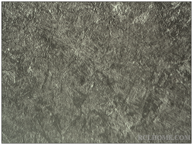

发表于 2014-3-26 15:46:48 | 显示全部楼层
随风飘飘 发表于 2014-3-26 13:51
毛坯400x,这是什么组织?
        如果按照8级晶粒度评级,我看可以评为1级以下啦
发表于 2014-3-26 15:50:36 | 显示全部楼层
看你产品重要程度,一般件不正火是可以的,如果要调质后解剖机械性能,那是非正火不行的,否则产品品质大打折扣

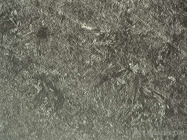

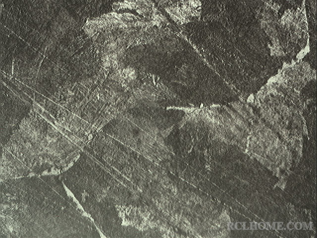

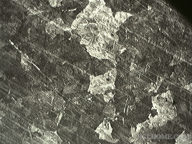

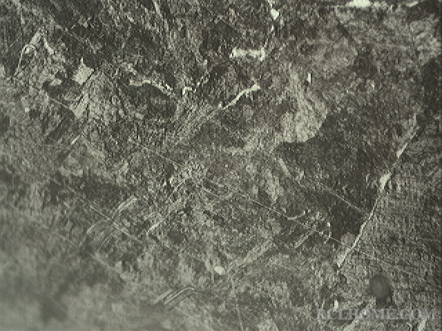

 楼主| 发表于 2014-3-26 16:06:31 | 显示全部楼层
在看看这个调质后组织:
发表于 2014-3-26 16:11:55 | 显示全部楼层
随风飘飘 发表于 2014-3-26 16:06
在看看这个调质后组织:
        这个就是未正火的产品调质后的金相组织?
        可以采用如下方法看它的原始晶粒度:
      1.回火索氏体晶粒度观察
      苦味酸钠5g,十二烷基苯磺酸钠4g,加水至100ml,加热至60~70℃,将抛光后而未腐蚀的试样放入,不断用脱脂棉擦拭试样表面,以防有黑色物质腐蚀出来,过几分钟取出吹干即可观察。
      2.原奥氏体晶界显示
  (1)用饱和苦味酸溶液(将苦味酸溶入蒸馏水中,底部有残留不溶解的就叫饱和溶液)20ml(多少取决于试样大小),加2~3滴HCl再加1~2 ml洗手液(洗洁精亦可);加热到50℃左右,浸蚀3~5min即可,温度越高,时间越短。浸蚀好后用清水在抛光布上擦拭几下或轻抛一下即可观察;
  (2)即用一种能够在回火后仍然可以显示晶粒度的腐蚀剂:饱和苦味酸水溶液100ml,海欧洗涤剂1~5ml(也可用普通厨房用的普通洗洁精),盐酸 1~5滴。
  (3)1g苦味酸+5mlHCl+100ml酒精。

 楼主| 发表于 2014-3-26 16:50:59 | 显示全部楼层
孤鸿踏雪 发表于 2014-3-26 16:11
这个就是未正火的产品调质后的金相组织?
        可以采用如下方法看他的原始晶粒度:
这个调质组织是同一件产品的取样结果!
