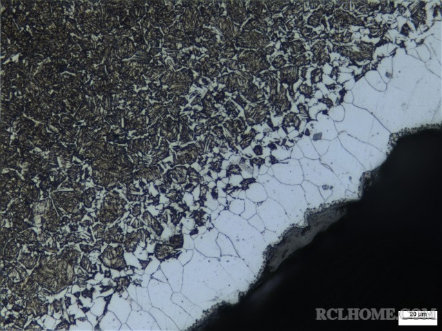

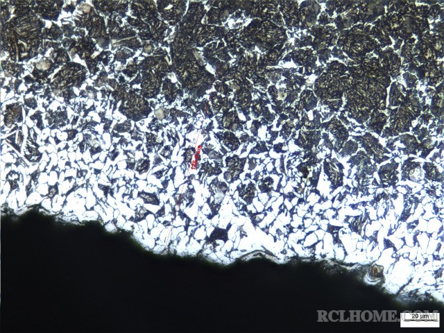

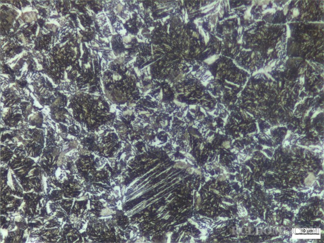

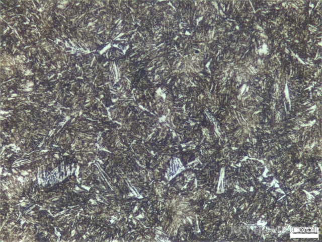

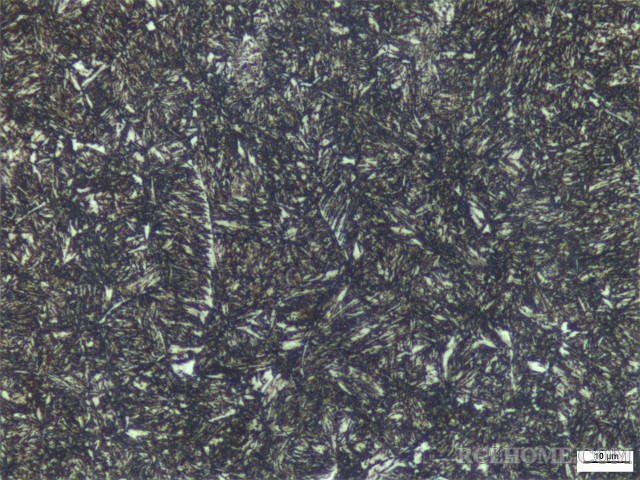

200 副本.jpg 500-1~1.jpg 1000边.jpg 1000心.jpg 大家看这边缘整齐的全脱,这种脱碳一般在什么情况下发生?后面两幅1000X的,感觉白色的像是羽毛状的上贝。材料是SUP9,淬火+中温回火,这样是从其他厂拿回来做对比的。不知道他们是中频加热还是什么加热的。组织不是很粗大,靠近边缘铁素体成网状。我觉得这个加热温度应该不是很高,边缘的网状是原始组织网状铁素体,加热不足造成未溶。而产生上贝不知道是因为加热温度不够,造成奥氏体稳定性不够,还是因为冷却介质有问题。

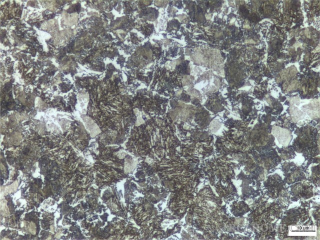

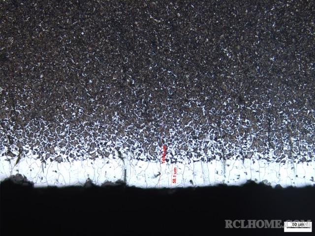

200-1 副本.jpg 500-1 副本.jpg 1000边.jpg 1000x边 1000心.jpg 1000x心部。这个也是一起拿回来的样,边缘几乎只有半脱。边缘、心部都出现了网状铁素体。边缘还出现了明显的上贝氏体,心部出现网状铁素体、因为中温回火过,组织有点混乱,感觉出现了珠光体等混合组织。大家觉得这个这个铁素体是先析的,还是未溶的?

图片赏心悦目,赞一个,表面有完全脱碳层+半脱碳层,建议检查次表层,如果没有铁素体,就可以表明表面加热是充分的,
