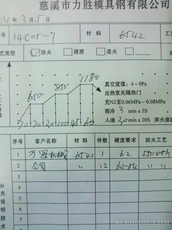

 楼主| 发表于 2014-3-31 13:24:54 | 显示全部楼层
小小丑 发表于 2014-3-31 08:08
奶奶的,走路的时候看题太仓促,把1180淬火和二次碳化物析出少看漏了。上楼分析部分多余了。再灌点水
1如果 ...
并非1000°C预热,它的工艺在这儿呢
发表于 2014-3-31 13:56:01 | 显示全部楼层
孤鸿踏雪 发表于 2014-3-31 13:24
并非1000°C预热,它的工艺在这儿呢
1件和12件硬度要求不一样?

发表于 2014-3-31 14:07:16 来自手机 | 显示全部楼层
1180貌似保温不足,有欠热嫌疑。
结论:奥氏体化不足引起合金元素溶入不足,造成早起磨损失效。
建议,1180延长10至15分钟。回火用540原时间,或者550*4H*3C*3次。
先低温回火后进行分级降温深冷,避免开裂。
其他预热工艺存在个人习惯,不做建议。
个人意见,不足为凭。
 楼主| 发表于 2014-3-31 14:16:56 | 显示全部楼层
所以因为 发表于 2014-3-31 13:56
1件和12件硬度要求不一样?
          那应该是两家公司的产品,要求不一样很正常。
         其实,硬度不可能没有公差,所以,万冠机械的也可以按62~64HRC控制
