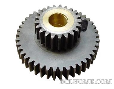

双联齿轮感应淬火感应器的设计
发表于 2014-3-30 21:24:41 | 显示全部楼层 |阅读模式
欢迎大家热烈讨论{:soso_e100:} u=3030052124,2039033102&fm=23&gp=0.jpg

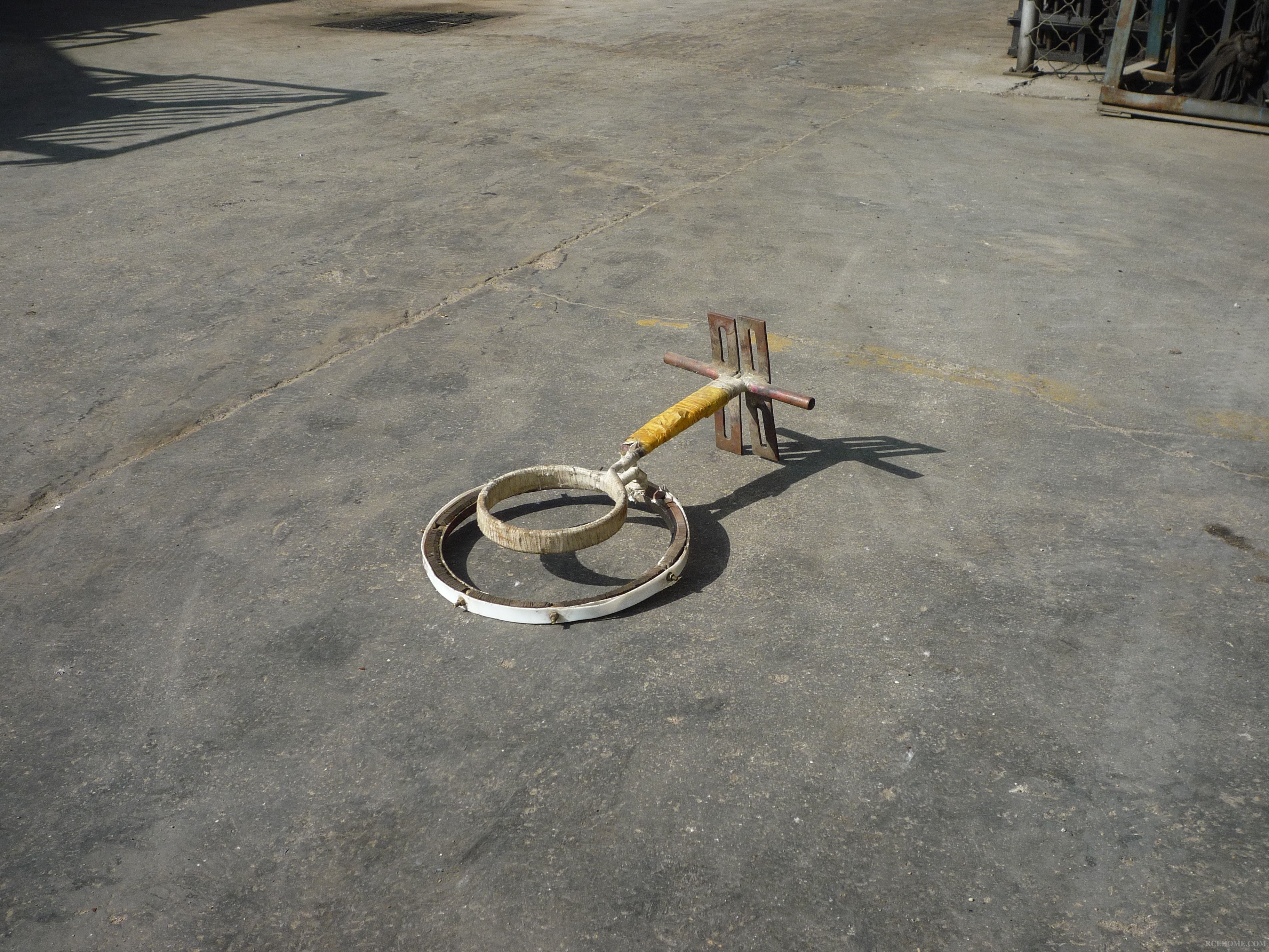

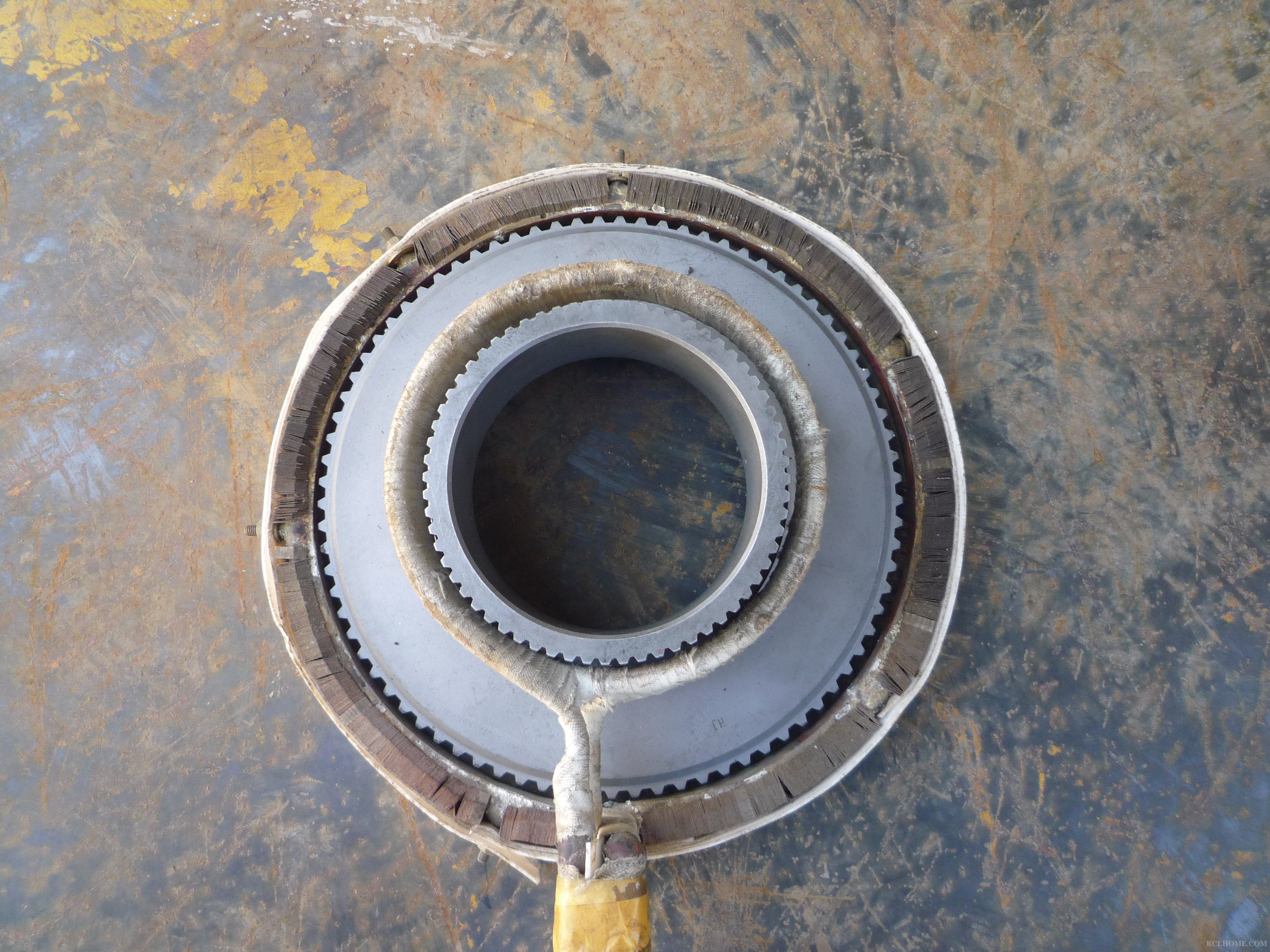

发表于 2014-3-31 13:47:59 | 显示全部楼层
         这里有一个类似产品http://www.rclhome.net/forum.php ... =2314&fromuid=8

发表于 2014-4-2 10:30:56 | 显示全部楼层
龟山淬火 发表于 2014-4-2 00:34
是的,而且两圈是串联关糸居,
        期待龟版弄个实物图片开开眼界啊,我上传的那个复式感应器是串联的,加热效果不佳,基本上PS了
