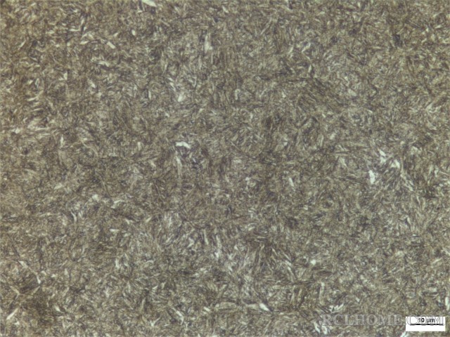

1000~1.jpg 1000~2.jpg 都是淬火+中温回火的。第一张硬度560HV左右,第二张510HV左右。大家觉得那张晶粒大?

发表于 2014-4-1 19:26:13 | 显示全部楼层
我觉得第二个比较大。

 楼主| 发表于 2014-4-1 20:14:07 | 显示全部楼层
aaron01 发表于 2014-4-1 20:06
眼神不好,晶粒在哪呢?
不是,我是说通过看组织,觉得那个的晶粒会大一点。
 楼主| 发表于 2014-4-1 20:15:54 | 显示全部楼层
小朱 发表于 2014-4-1 19:26
我觉得第二个比较大。
以前我还觉得第一张晶粒大了,其实都是同一种材料,感觉第一张像板条马氏体一样。有点模糊不清,晶粒度我腐蚀不出来,根据情况看应该第一张的晶粒会细一点。
发表于 2014-4-1 20:23:59 | 显示全部楼层
基本上没有大的区别
 楼主| 发表于 2014-4-1 20:40:17 | 显示全部楼层
所以因为 发表于 2014-4-1 20:23
基本上没有大的区别

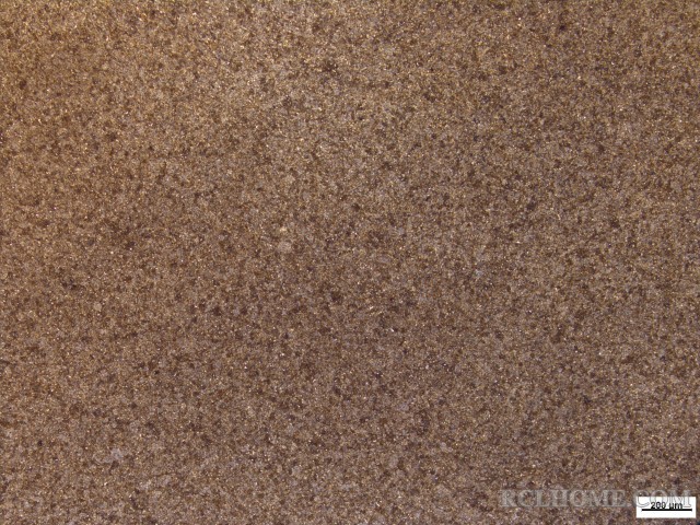

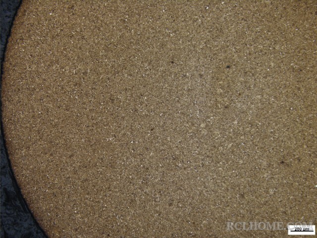

第一张50和1000的金相图片,材料是SWOSC-V,线径2.0的 50~1.jpg 1000~1.jpg 第二张50和1000的金相图片,材料是SWOSC-V,线径6.0的 50~2.jpg 1000~2.jpg 。沈工看这两个线径不同的50倍金相,是不是发现黑和灰斑点不同了?看这个帖子http://www.rclhome.net/forum.php?mod=viewthread&tid=10742&extra=。其实那个黑和灰色斑点应该代表一个晶粒,明显6.0的比较明显,所以我觉得6.0的晶粒应该粗一点,以前我检测脱碳看到小线径的就出现像板条马氏体一样的组织,我一直以为是因为太细过热了,看来我错了。

发表于 2014-4-1 21:38:48 | 显示全部楼层
第一感觉还是第一张晶粒细点
发表于 2014-4-2 07:53:57 | 显示全部楼层
清淡 发表于 2014-4-1 20:40
第一张50和1000的金相图片,材料是SWOSC-V,线径2.0的第二张50和1000的金相图片,材料是SWOSC-V,线径6.0 ...
50的确实可以看到有些区别。
是否知道这些区别存在的原因?还有就是“太细过热了”怎么理解?
 楼主| 发表于 2014-4-2 07:59:46 | 显示全部楼层
所以因为 发表于 2014-4-2 07:53
50的确实可以看到有些区别。
是否知道这些区别存在的原因?还有就是“太细过热了”怎么理解? ...
他们说是位相的关系,可能第一张晶粒过细不明显吧。太细过热是说钢丝太细,所以容易加热,其实也有可能钢丝过细,加热块、时间短造成晶粒过细。
